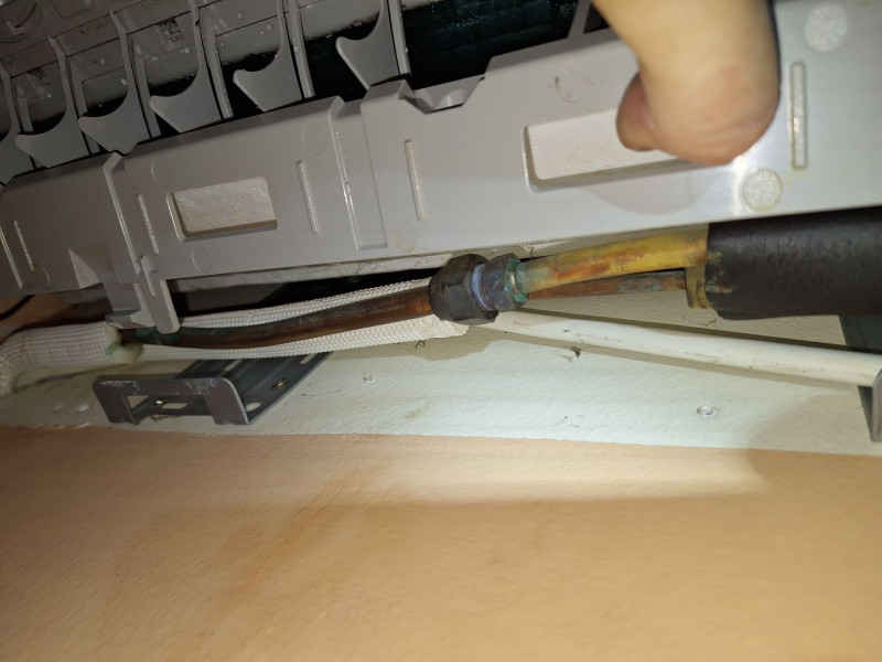

Nálad is ezek szerint az akciós holnap ráér szerelő volt...
Ezt ma lőttem, virágboltban csodálkoztak hűtésben miért folyik a falon a víz
Nos a mekkmester tojt rá hogy a párazáró szigetelés meglegyen, jóvanaz így gyorsban akciósan...
Csak jelzem a beltérit a földön szoktam szerelni ha csak lehetséges, miután nyomatékra húztam a hollandert utána körbe burkolom a szigetelő anyaggal és végig tekerem duplán szigetelő szalaggal hogy tutira sehol ne jusson be soha pára. Még 1 általam telepített klíma sem cseppent soha egyet sem
Mivel csupasz a rézcső hűtésben 4-5-6fokos és lecsapódik rajta a levegőben lévő pára aztán csepeg a burkolatra belül majd folyik alul

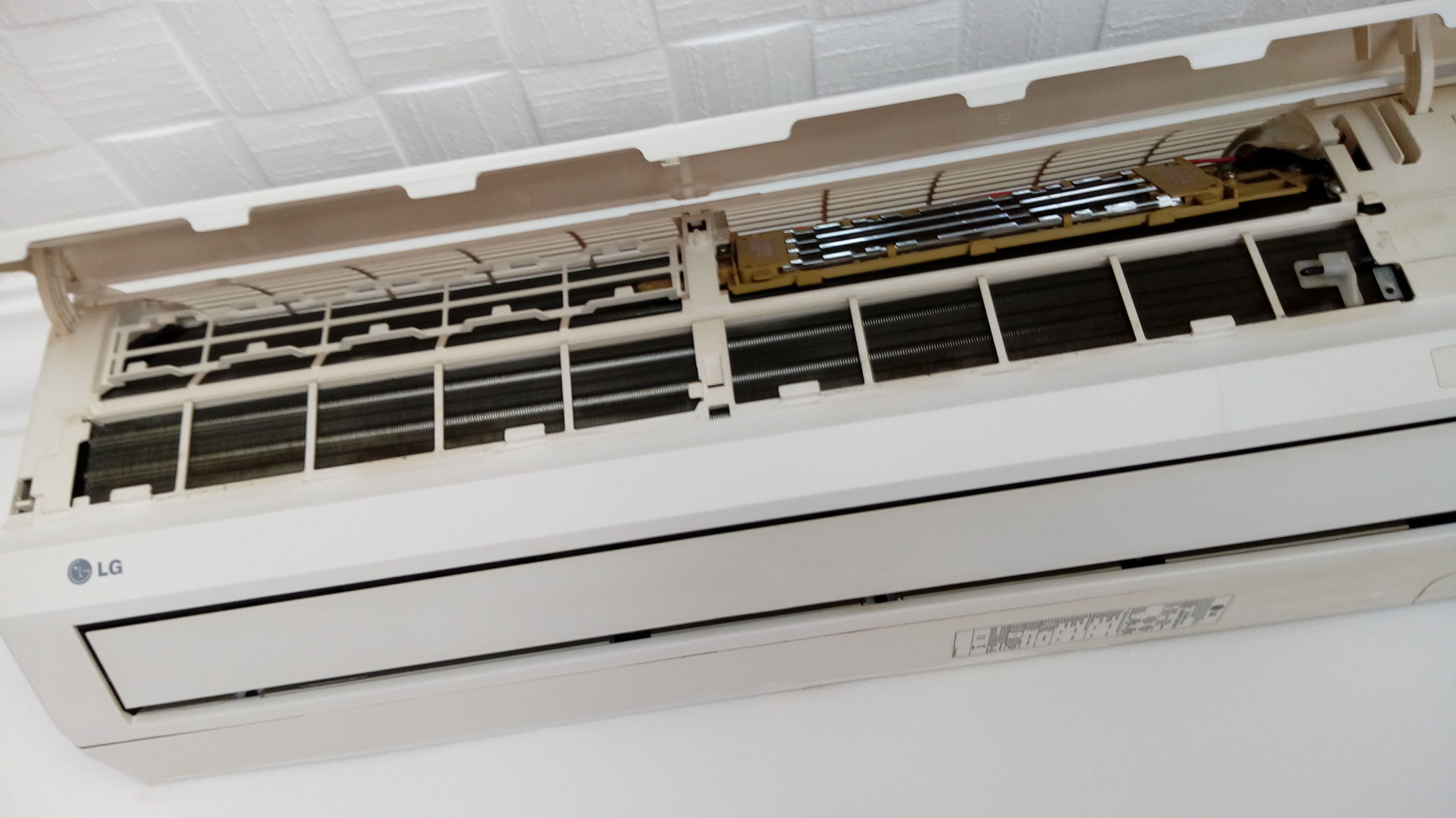

Remekelek28
Remekelek28
#21110
Azért nem lehetett kikapcsolni,mert valamilyen auto clean gombot megnyomtam és az elvileg 15 percig még tisztit miután lekapcsoltam
Villogott is egy sárga lámpa. Érdekes,h ezt senki nem tudta. -
tibibi
Remekelek28
#21108
Áramtalanítsd és le kell pattintani a burkolatot ,mivel 10 éves lehet törni fognak a "pöckök" nekünk már első évben letörte a klímás. A shopban volt belőle 2 db sokszor láttam ,hogy tisztítják egy műanyag lapot rakott a fal felőli részéhez és nem folyt le a falon a trutyis lé. Aztán ha végzett járatta 10-15 percig .Ja a barna valami az a neo plazma része azt mondta, arra nem fújt csak alulról mögé .
arcitec
Remekelek28
#21106
-Ez milyen régi klíma, mert nem új az tuti. Ha még nem láttál ilyet, miért nem hívsz egy klímást, 1x 8-10 eft-ot megér + spray is megmarad és látni fogod mit hogyan kell.Legközelebb meg már menni fog.
Mert a károkozás és majdan a kármentés sokba fog fájni ... -
Male
Remekelek28
#21104
...hát erre majd valami hozzáértőbb mond valamit, nekem ott hőmérő rész van, de sokkal kisebb... arra nem fújtam.
Male
Remekelek28
#21101
Elvileg nem folyik ki, kivezeti pont úgy, ahogy hűtésnél a lecsapódó párát.
