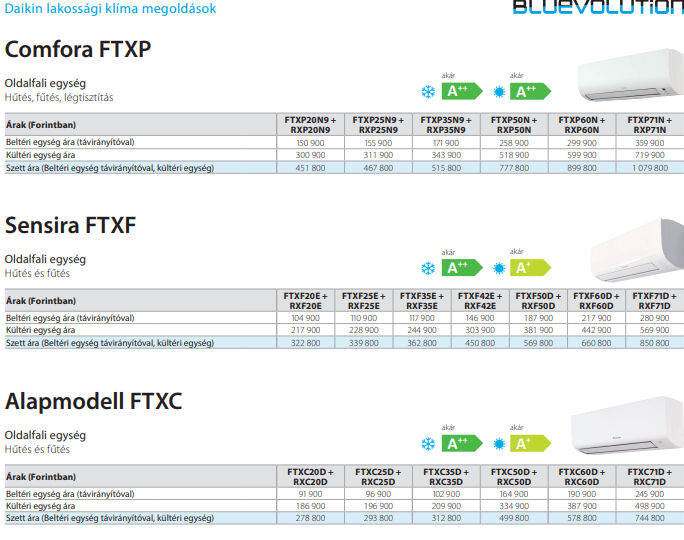

2022-23-as katalógus
Nálunk nem hozták rá soha a Sensira nevet
EU és UK listán látom hogy már bele vitték de akkor is totál más gép, baromira kár volt nekik ugyanúgy Sensira-nak nevezni ha már minden más gépüknek más fantázia nevet adtak. Továbbra is maradjunk annyiban a Sensira az nálunk FTXF az FTXC meg a Malajziában gyártott totál más de ugyanolyan jó gép jóval olcsóbban amire valamiért kezdik rá írogatni hogy Sensira de az nem ugyanaz a Sensirau.i.: annyira higyj a Daikin katalógusnak hogy azt is a gizike gépeli le
tipikus hibát találtam már most benne az összegző táblázatnál (350. oldalon) FTXF-hez 3 sebesség fokozatot írnak FTXC-hez meg 5-öt
holott ezt baromira tudja mindenki hogy pont fordítva van
smko
olika78
#86171
Minden lehet!
A 2020-21-es katalógus, ami a kezembe akadt, abban még fantázia neve sincs az FTXC-nek.
Lényeg, hogy másik gép, más belsővel, más igényű piacra.
Ám nálunk is kapható. Most eladják jól csengő Sensira néven.
Már akinek el tudják ...
A VW csoport a 30 éves TDI név alatt adja el a diesel motorjait, pedig már kétszer technológiát váltottak.
"Nincs új a nap alatt." -
