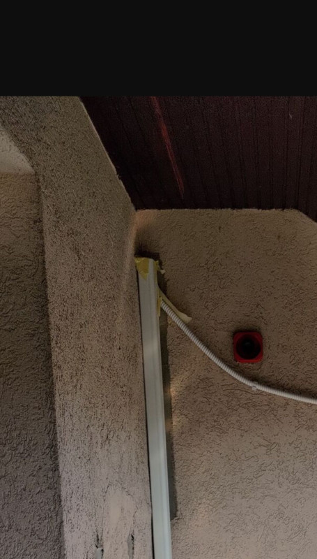

Én segítő szándékkal írtam ide, nem fikázásból de mivel több sebből is vérzik a dolog leírtam a véleményemet szakmai szemmel... részemről ennyi. -
petipetya
Csak azért kérdeztem a csövet, mert tényleg nem tudom beazonosítani a fotón, és kíváncsi lettem volna a megoldásra. Nálam is egymás alatt van a két kültéri. Valahogy úgy van megoldva, hogy a felsőből a kondenzvíz cső megy vissza a "kábelcsatornába", az alsóból szintén, és végül egy kifolyóvég van. Ezért nem értettem, hogy miért csöpögne nálad a másik tetejére, ahogy írták.
lekorszke
Amugy engedj meg egy kérdést vagy kettőt , honnan szedtél ilyen kókler szerelőket? Mennyiért telepítenek ezek??
Hogy az 1000ft-os peremes végzárót is lespórolják az erkélyen vicc kategória neharagudj.
Pláne ilyen kategóriájú gépeknél, megveszed a prémium gépet jó pénzért és hagyod hogy így telepítsék
lekorszke
Újabb szép munka mondhatom, főleg az erkélyen lévő.
Szegény perferát erősen megszégyeníti a telepítés esztétikája
Miért engedted nekik hogy egymás fölé kerüljön a két kültéri?
Leolvasztásnál telibe az alsóra fog minden olvadék folyni, és rommá fog fagyni rajta ha fagypont alatt leszünk hogy lesz úgy alkalmas a fűtésre? -
