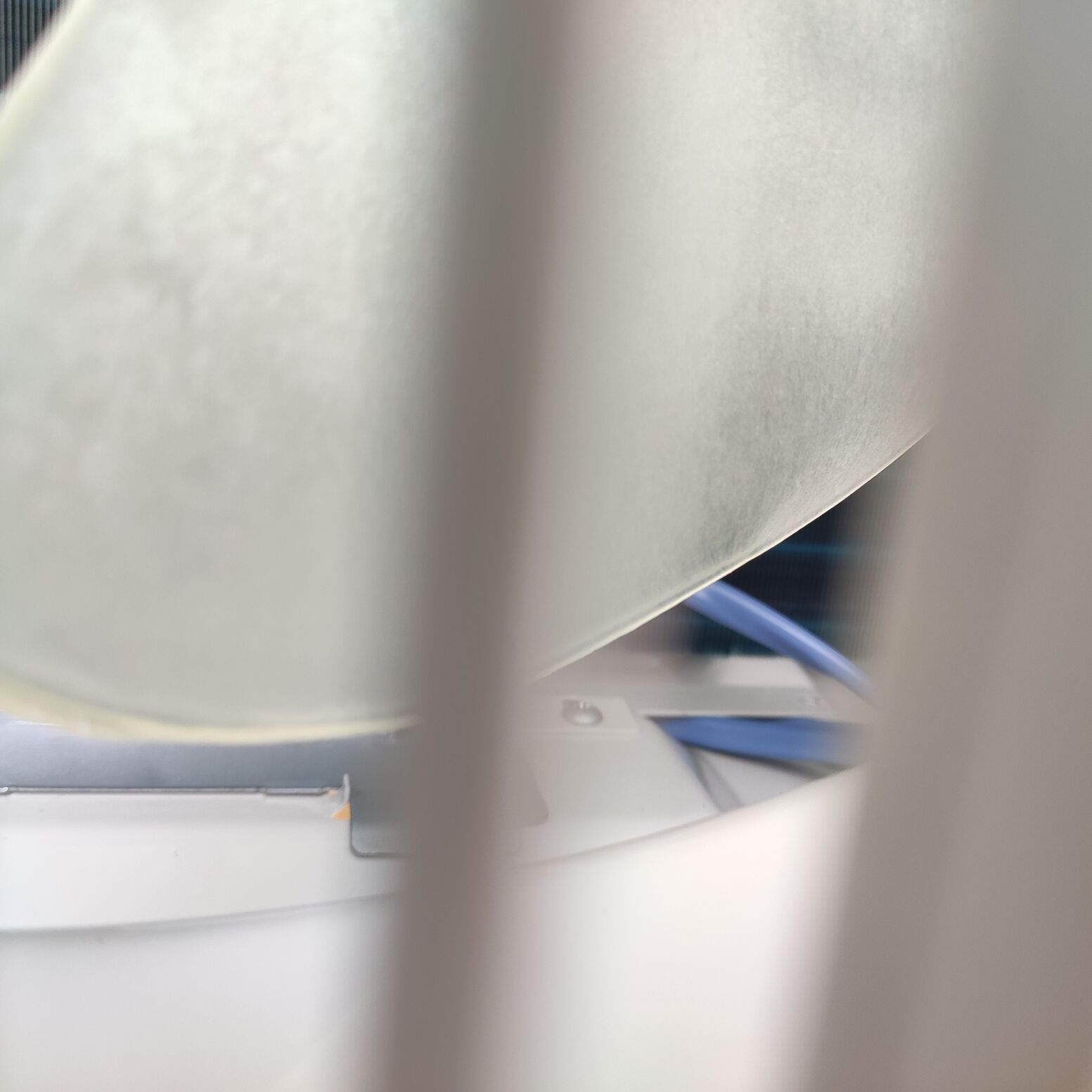

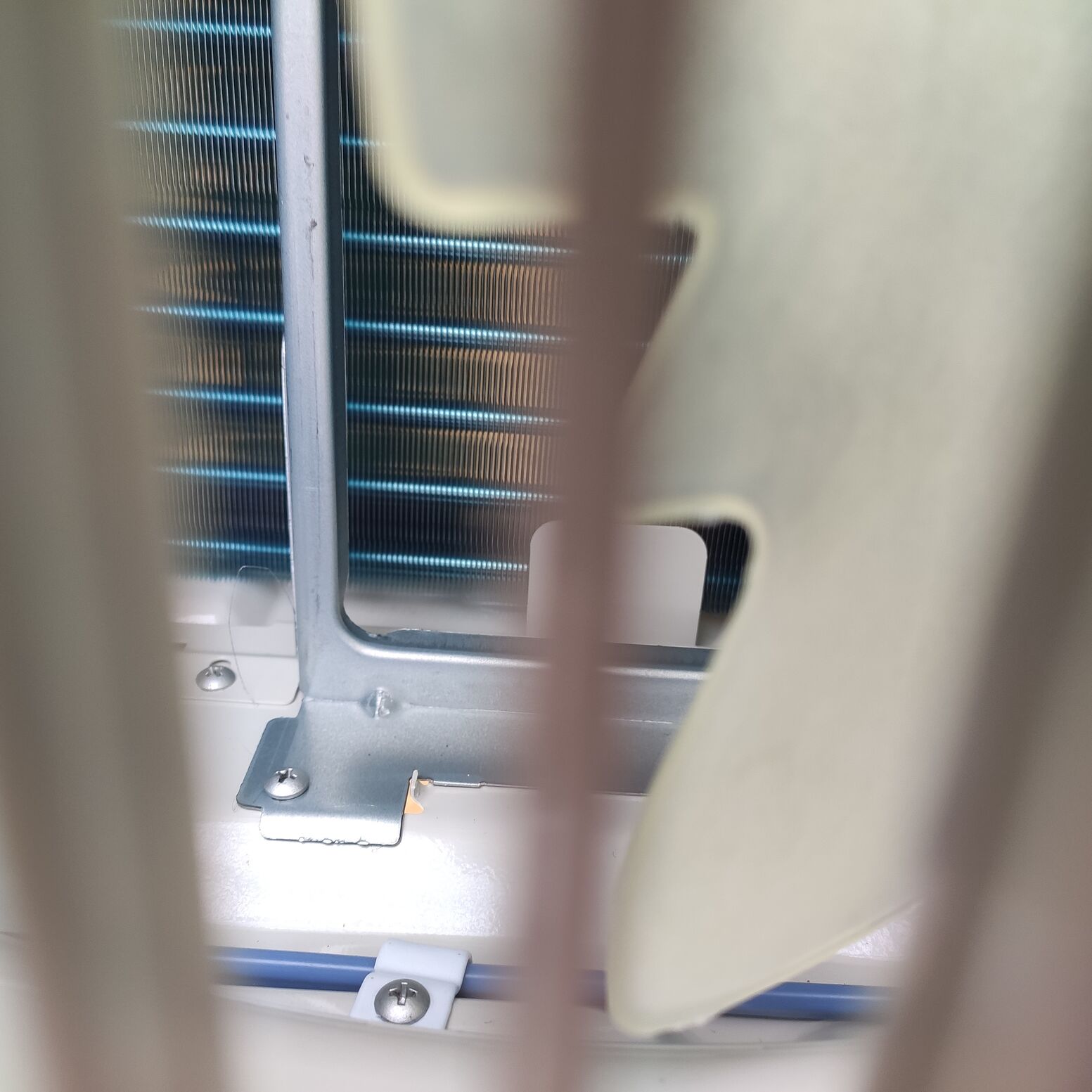

#63089
Ez az ár szuper, de a posta még 99 dollár.
Nem tört el, másik fórumban leírtam a problémám, becopyzom ide:
Vadi új, e hónapban lett feltéve, semmi baja, csak az én fülemet bántja egy bizonyos mélyebb frekvencián lévő mormogó hang a kültérinél.
A kompresszora olyan halk, hogy egyáltalán nem hallani. Kikapcsoláskor van egy kb. 70 mp-es utánfutása a ventilátornak. Innen jön a hang.
Levettem a felső fedelet, és szemügyre vettem működés közben. A ventimotor is hangtalan, a lapát adja a hangot, de csak akkor ha nagyobb fordulattartományban üzemel.
500 RPM-en síri csend jön a gépből. 840-870 RPM-nél jelentkezik ez a turbulens hang.
Ha kézzel átforgatom a lapátot, normális esetben a három lapátcsúcsnak egy virtuális kört kellene leírnia. Nálam ez két párhuzamos kör, kb 2 cm távközzel, mivel az egyik lapátszárny vége ca 2 cm-el beljebb fut a másik kettőhöz képest. Maga a középrész nem üt, valószínűleg a súlyozás rendben van. A levegő adja ezt a morajlást a magasabb fordulattartományban.
Garancia szerintem szóba sem jöhet, a decibel értékek biztos a gyári értéken belül vannak.
Ezért gondolkodom a lapát cseréjén, kicserélni 5 perc, egy db önzáró 6-os anya fogja. Kérdés az ára...
Amúgy jó lenne látni egy másik készülékben mi a helyzet. Van a családban egy tavaly felszerelt olcsó Samsung mono split, tegnap belenéztem, ott a 3 szárny 2-3 mm határon belül fut.
A Samunál látok csiptetős fémsúlyt az egyik szárny végén.
Ami feltűnt, hogy egyetlen egy Daikinon sem láttam eddig ilyen súlyozást. A munkahelyem 3 szintes mélygarázsa dugig van Daikin klímákkal, hőszivattyúkkal, minden méretben, de nem kezdhetem el lekapni a fedelet, hogy belenézzek, mert a biztonságiak vinnének el azonnal :):):)" -

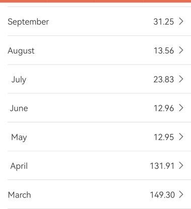

#48817
Napi szinten hány Kw-ot fogyasztott a forró nyári hónapokban folyamatos üzemnél?

És kérdésedre pontosítok : ez csak a klíma fogyasztása.
Atis45
Miklósbácsi
#48044
De ez a 45kw csak a klíma?
