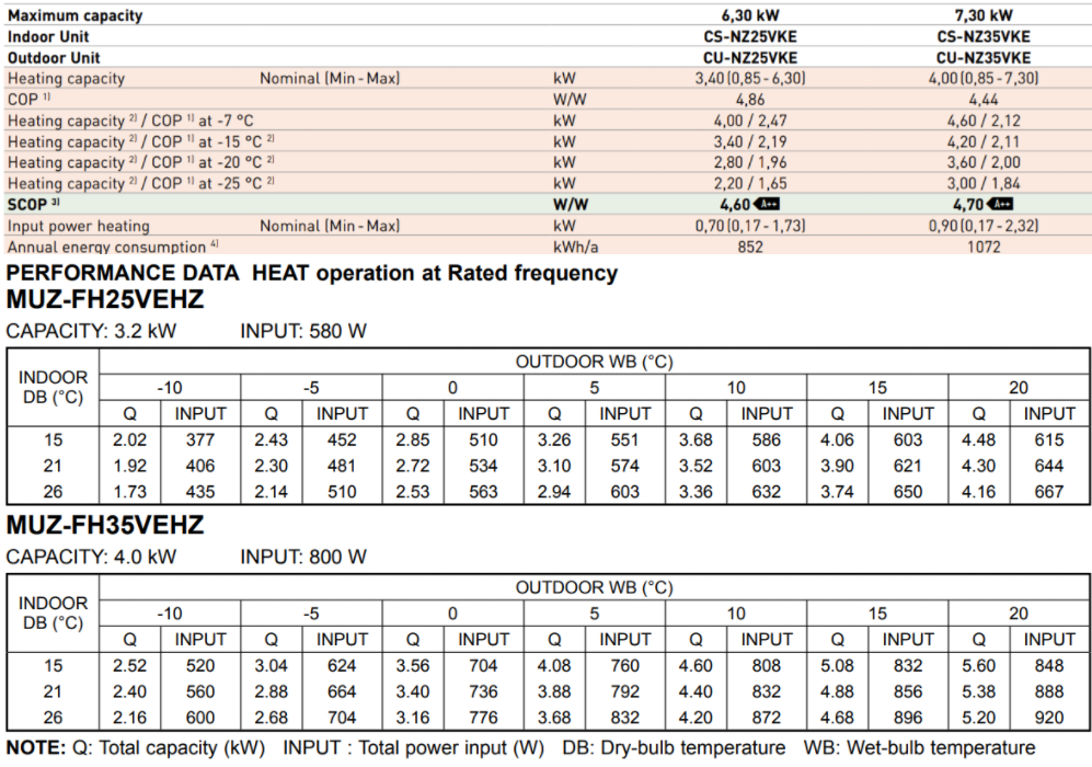

Egyelőre ezek a típusok maradtak fent a rostán, 400ezer alatt:
a legolcsóbb:
https://helloklima.com/klima-futesre/fujitsu/-oldalfali-inverteres-klima/fujitsu-asy-g09kmcbn-nordic-inverteres-split-klima/716/
2,5/3,2KW SCOP 4,1 22-43db (fűtésnél) -30 C-ig 290ezerEz egy Mitsubishi, nagyon jó Scop-pal és beltéri zajszinttel:
https://helloklima.com/inverteres_klimak/mitsubishi/-oldalfali-inverteres-klima/mitsubishi-heavy-hyper-inverter-split-klima-mitsubishi-srk-src-20-zsx-w/444/
2/2,75 KW, SCOP 5,2 19-38 db -20 C-ig 340ezerEgy Hitachi szintén jó paraméterekkel:
https://www.albaklima.hu/termek/514/hitachi/hitachi_shirokuma_rak25rxerac25wxe_oldalfali_inverteres_klima_25_kw
2,5/3,2 KW SCOP 5,2 20-43 db -20 C-ig 364ezerÉs a Pana Nordic:
https://www.webklima.hu/panasonic-cs-nz25vke-cu-nz25vke.html
2,5/3,4 KW SCOP4,6 21-39 db -25C-ig 357ezerA Mitsubishi nem a "szokásos" gyártó, a Mitsubishi Electric, hanem a Mitsubishi Heavy Industries, vhol azt olvastam Koreában gyártják
Ezekről a forgalmazókról van vmi infótok?
helloklíma, webklíma, albaklíma? -

Neken a nordic ethera -17 ben még vidáman fűtött, de ezekre még -30 fokra írták a határt.
