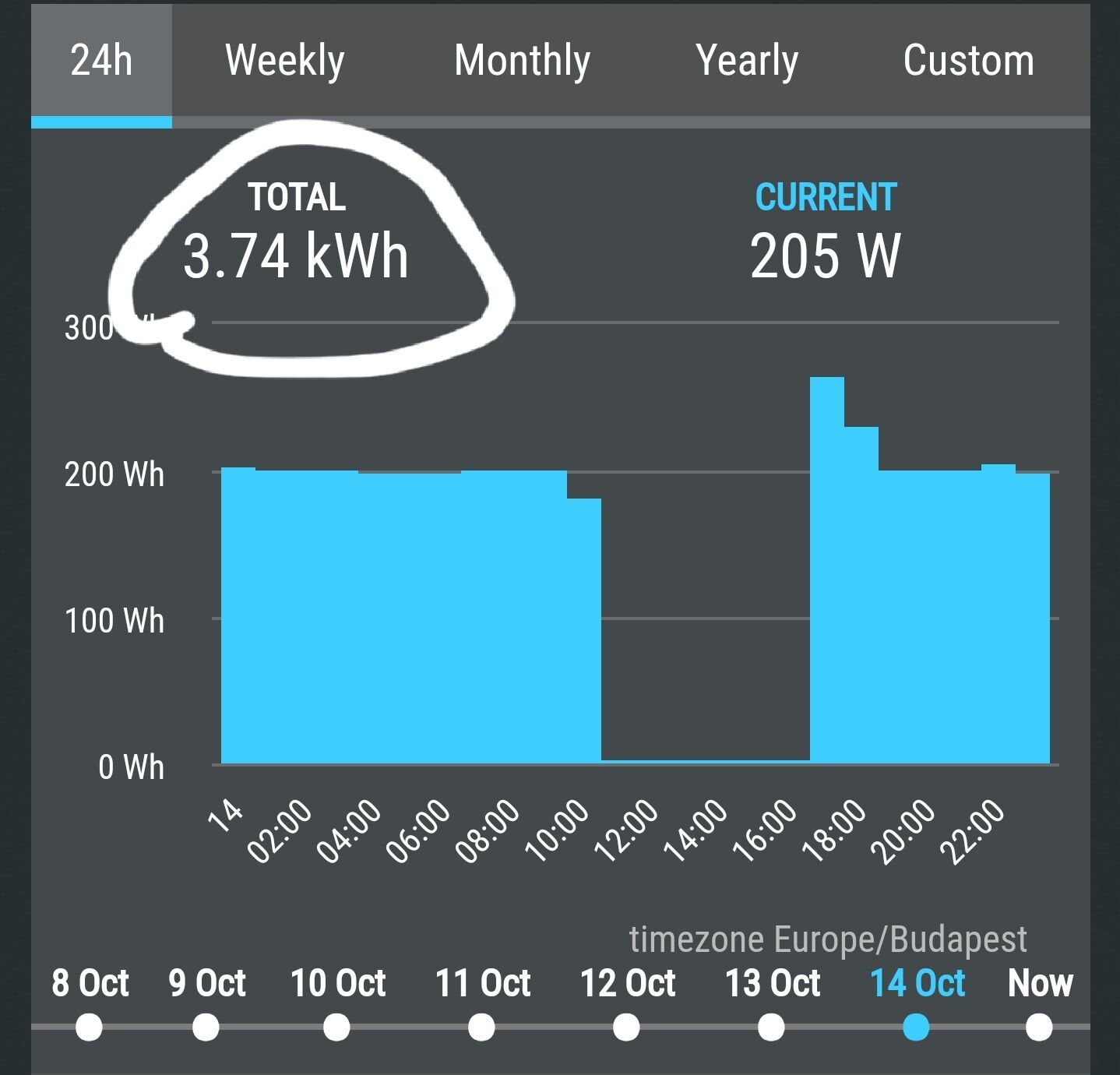

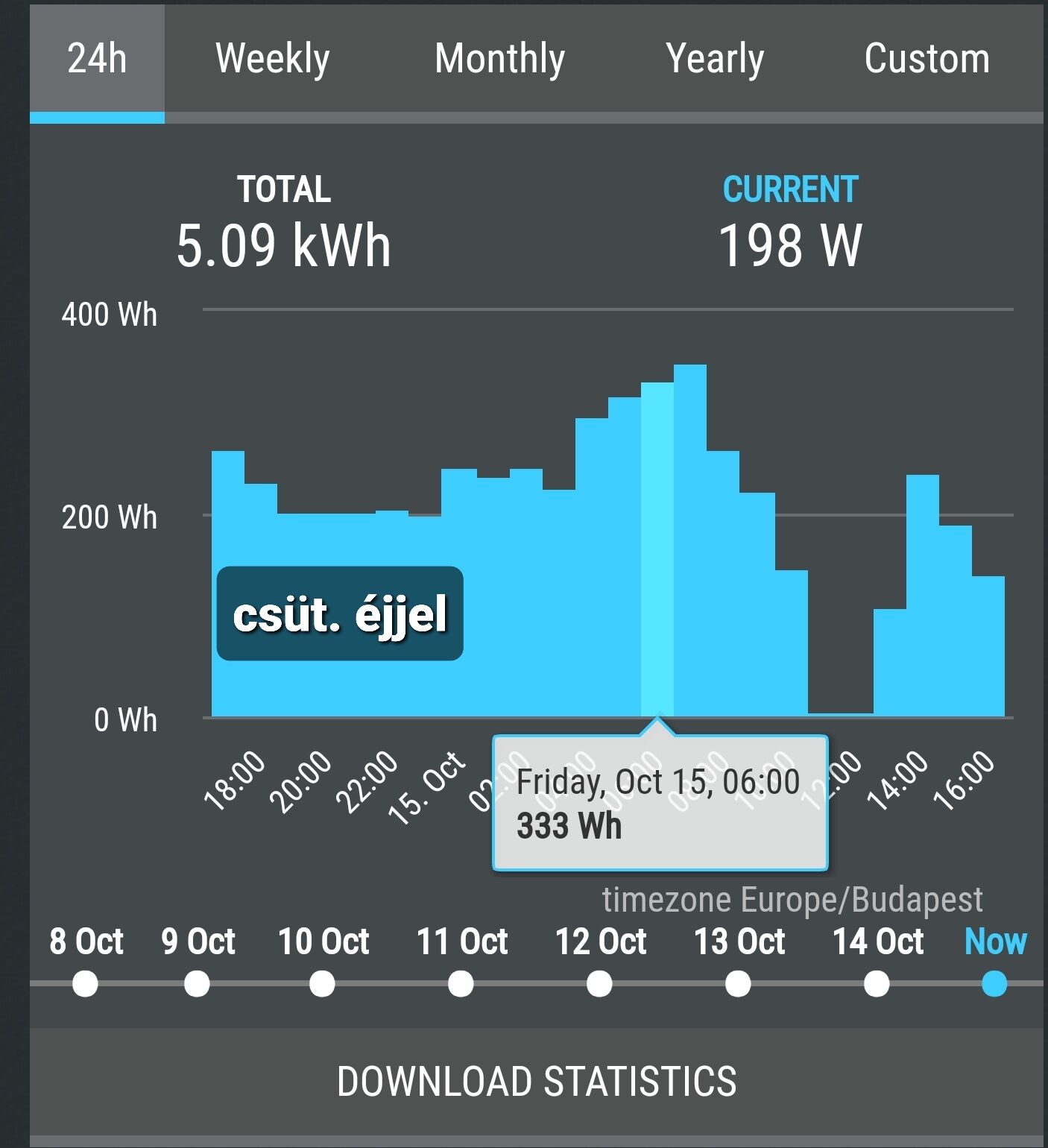

Nyugodj le, a Daikin totál rosszul mér. Még saccolásnak is csak óvatosan nevezném.
Egy sokkal pontosabb eszközzel mérve már teljesen látható a ma éjszakai hideg eredménye.
A 3.5-es Perfera eddig minden éjjel óránként 200 és 210 Wh között fogyasztott, amiből ma reggelre már fokozatosan, este 10-től 240 majd közel 300Wh lett, aztán hajnalra még több.....
[kép]
[kép] -

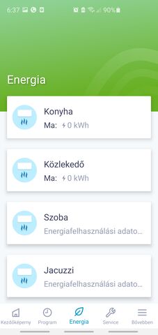

Nincs is ilyen menüpontom.....vagy ennyir vak vagyok....megeshet..
F.N.: elfogadom, hogy mennie kéne...de nem.
Eddig a régi Daikin appot használtam, annál örültem ha ment a távoli elérés...
De mint írtam, másként mérek, nem is volt fontos soha.Elnézést, ha félrevezettem valakit.

Igen nekem is az új app van fent, mióta javasolta itt valaki....
A típusszámokat sajnos fejből nem vágom, az app pedig nem ír róluk...feco70: jó, majd megmondom nekik, hogy ez így nem frankó.....
Igen, most pihi van, pont jó a hőmérséklet.
Viszont amint hűlni kezd a levegő a pici miatt indul a fűtés, ha lesz olyan tapasztalat amit már esetleg érdemes megosztani megírom.
Magam is kíváncsi vagyok, Daikin helyére Daikin ment, remélem nem csalódunk...Tudom szubjektív, de az biztos, hogy külsőre baromi rondák.....

Van egy két éves Comforánk, nem mutatja, kollégámnak szintén hasonló korú Sensira, az sem, a nálunk most felszerelt Perferák viszont már igen.
Lehet, volt belőle olyan ami nem tudja ezt a funkciót...? Nem tudom....
feco70: gondolom rám gondoltál, hogy nem jól tudom.....
Akkor biztosan
meg tudod oldani, hogy amiről beszélek Sensira és Comfora is mérjen fogyasztást a jövőben ugye? Pénz nem számít..... -

gyuszos
De nem.
A villanykazán jósági foka, ha már ezt a szép magyar szót használtad valóban max. 1.
A klímáé amit írsz 4 csak 5 fokban, vagy felette igaz.
A 0°C környéki működésnél már 3 sincs, alatta drasztikusan esik 2-ig, majd ez alá.Ja, és nem a COP-ra gondoltam, hiszen általánosságban, egy szezonra számított fogyasztás volt a beszélgetés alapja....
gyuszos
DithenS
#48678
Jogos....azt nem vettem figyelembe.
Annyit tudok, hogy ha nekem egy téli nap a gázkazánom "megeszik" 8m³ gázt, akkor másnap ha villannyal fűtöm a padlófűtés vizét akkor amit mérek villamos energia kb. 80-85kWh / nap.
(kb. ugyan olyan kinti -benti hőm. mellett)Ez alapján számoltam azt amit.
gyuszos
Gyöször
#48675
Hááát.....itt valami nekem akkor sem kerek.
Mondom ezt úgy, hogy van kondenzációs kazánom, vegyestüzelésűm, tudom villannyal fűteni a padlófűtés vizét, és Daikin klímáim amivel szintén fűtünk...Szóval: 200ezer huf az kb. 1600m³ gáz.
A konvektorod hatásfoka miatt legyen ebből 400 a veszteség, 1200m³ ment a kecó fűtésre.
Az 1200m³ földgáz kb. 12000kWh villamos energia.
A 12MWh ára 38,-Ft/kWh áron 456.000,-Ft.
Ha te ezt megoldottad 50.000,-Ft-ból akkor a klímád kb. 9-es SCOP szezonális hatékonysággal fűtötte végig a szezont.....
Ami ugye irreális.
