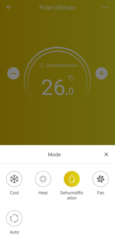

Sziasztok. Van egy 35ös polar ultimate klímám. Bent jelenleg 70%-os páratartalmam van (ha jól mér az óra). Tudom a klímával valahogy mérsékelni a páratartalmat? Melyik móddal, milyen hőfokon? Köszi szépen.

Ezek milyen app-ok? A daikin-é?
