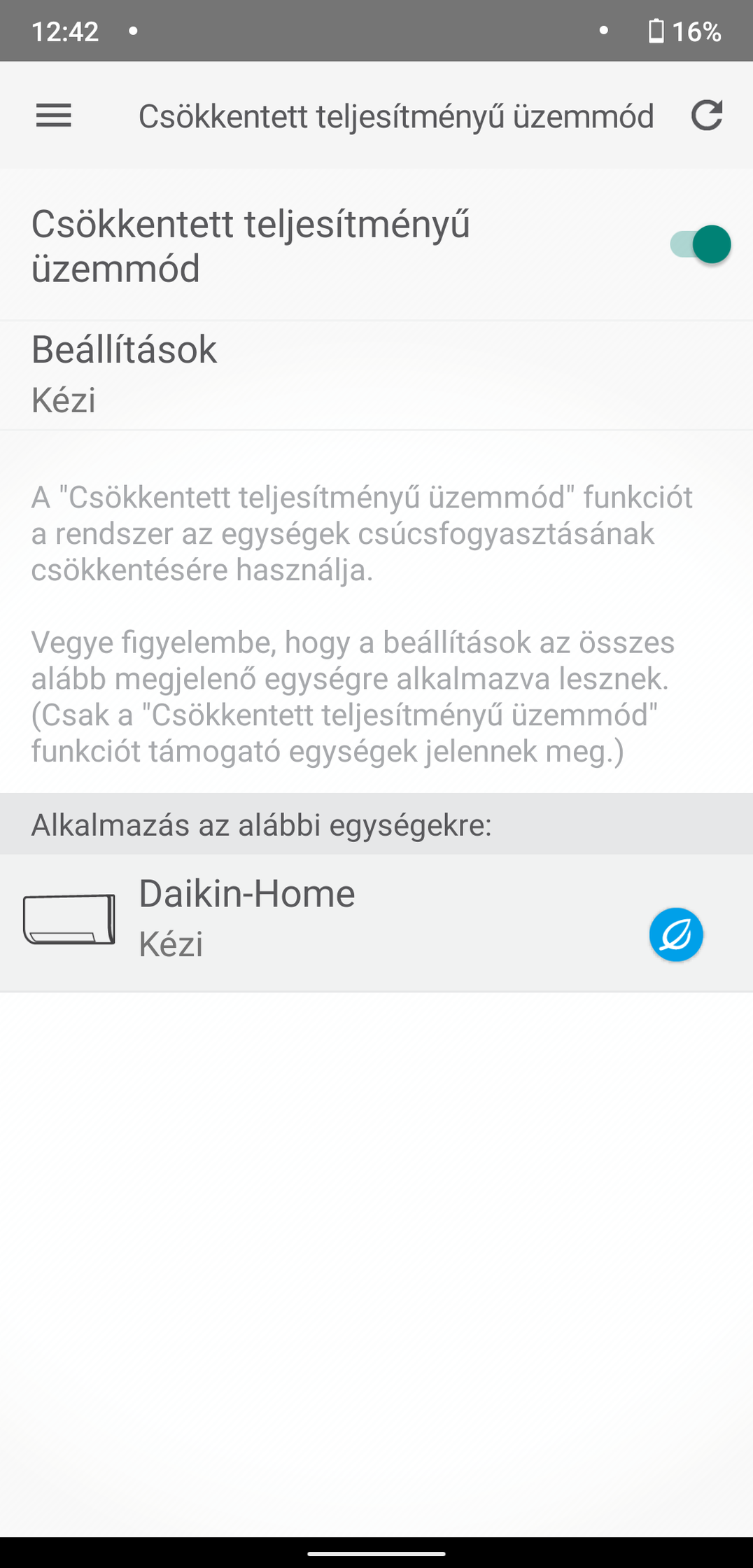

Daikint be tudod állítani szoftveresen, hogy limitálod a maximális teljesitményt (ami amúgy is megállna hűtés esetén szerintem rászámolva is 1.5kW-nál, tehát ha csak a 2 klimát használnád róla még legrosszabb esetben is elég kéne hogy legyen, ugye maxot akkor fog használni, ha mondjuk 35 fokos szobát akarsz hirtelen lehűteni, miután már beállt a hőmérséklet visszaszabályoz)

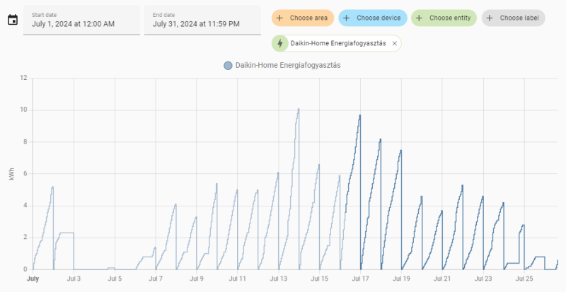

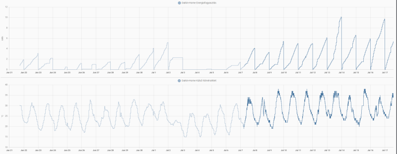

Ha már fogyasztás akkor én is megosztom mit mutat egy 3.5kW-os FTXF Daikin, 9em délit fekvésű szigetelt 55nm panelben, mellette pedig a kinti hőmérséklet.
Van 1-1 kiugró 10kwh-ás érték, olyankor extrába volt szellőztetve vagy ideiglenesen alacsonyabbra véve a hőfok.
Sajnos jelenleg csak 1 klima van, hogy egy ventilátorra van kiterelve a lakás többi részébe a hideg levegő, amiatt picit túl kell hűteni a nappalit.
