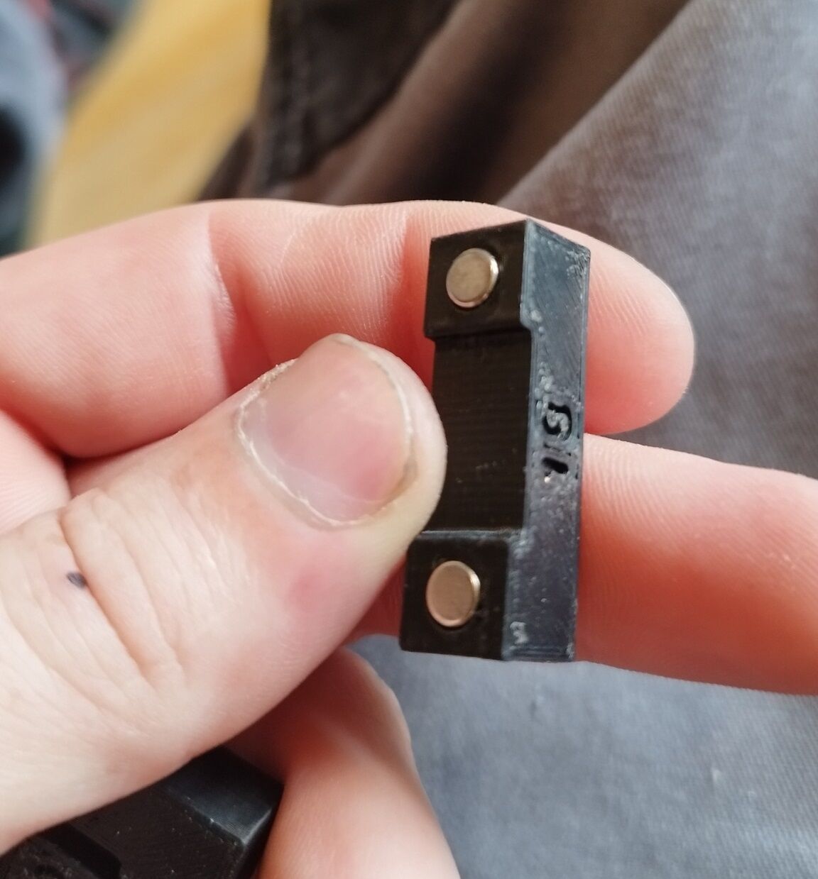

lekorszke
#87338
Nekem az a Value Excenteres peremezőm van, amit nem lehet fúróval hajtani, azzal is elégedett vagyok. Ilyen mágneses ütközőim vannak, külön 6, 10 és 12 csőhöz.
