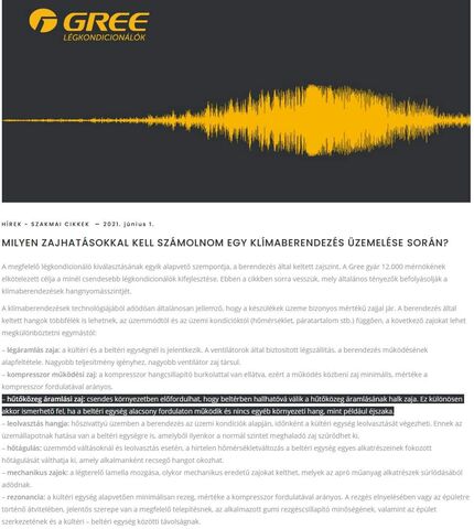

Mindegyiknél előfordulhat hűtőközeg áramlási zaj. A 2. kép a kínai Gree oldaláról van. Cégnél van 2db Gree G-Tech 3,5kW, az egyiknél halkan hallottam. Amikor ez téma volt nálam, mindenhol hallgatóztam. Persze, egy irodába nem lesz olyan csend, mint otthoni környezetben, és senkit nem érdekel. Kínai klímáknál, főleg az alsó polcról, csak fűtsön, hűtsön a szempont. Szerintem telepítési hiba is okozhat ilyet, szűkület a csőben, megtört, megroppant hajlításnál, de ugyanez a klímán belül is lehet és ettől áramlási zaj keletkezik. Okozhatja nem megfelelő mennyiségű hűtőközeg is. Nálam lecserélték a gázt, pontosan az előírt mennyiség került visszatöltésre új R32 gázzal, de maradt a csobogás. Ahogy olvastam, szabályozza a hűtőközeg mennyiséget is működés közben, tehát nincs a keringésben mindig az összes, ott is lehet hiba, az adagolónál, ami tervezési, vagy gyártási hiba.

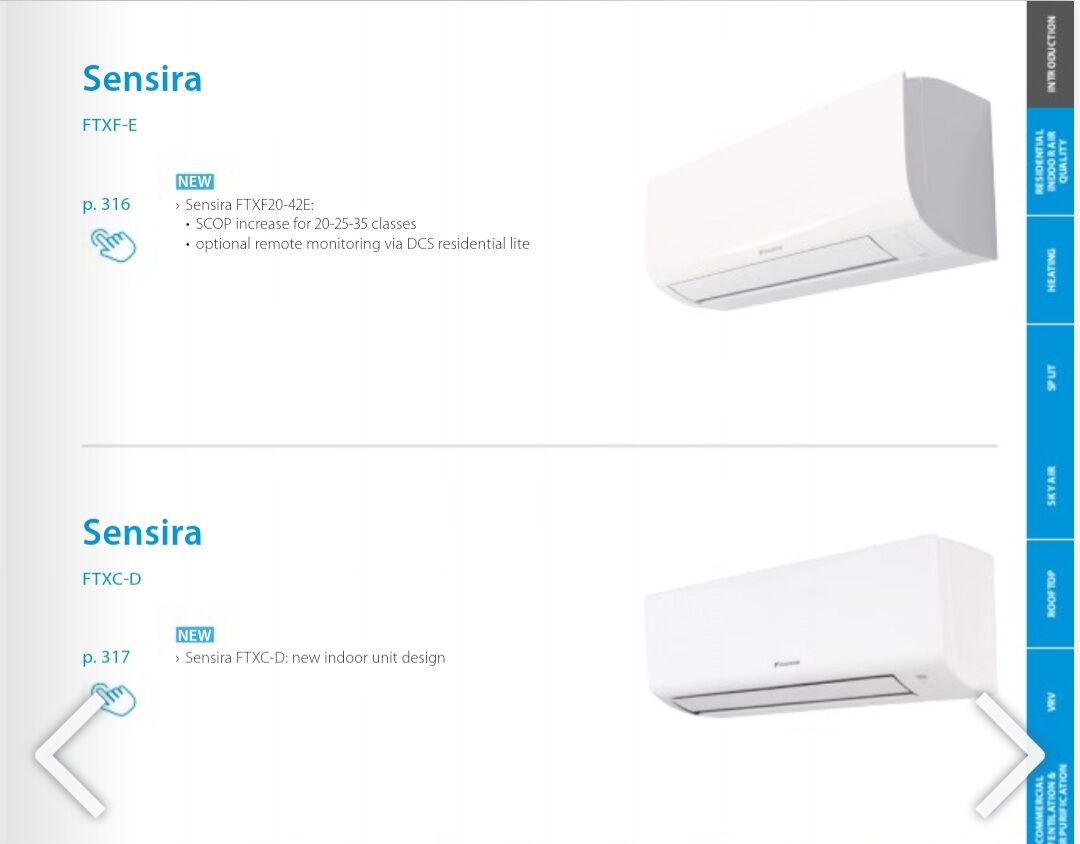

FTXF-E -nél jár
FTXC-D -nél jár
Talán 1-2hónapon belül lesz itthon is a 2023-as típusokból.
Daikin 2023 katalógus

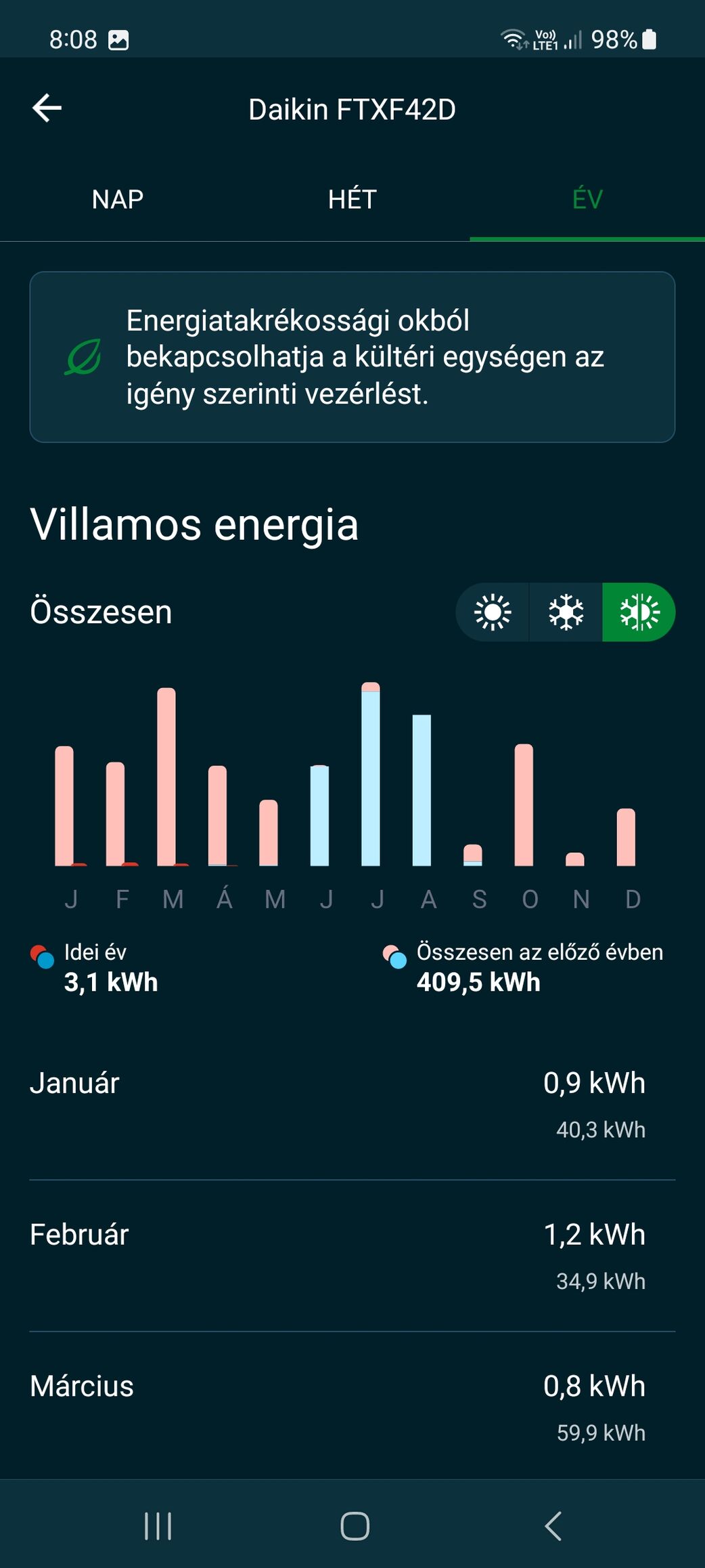

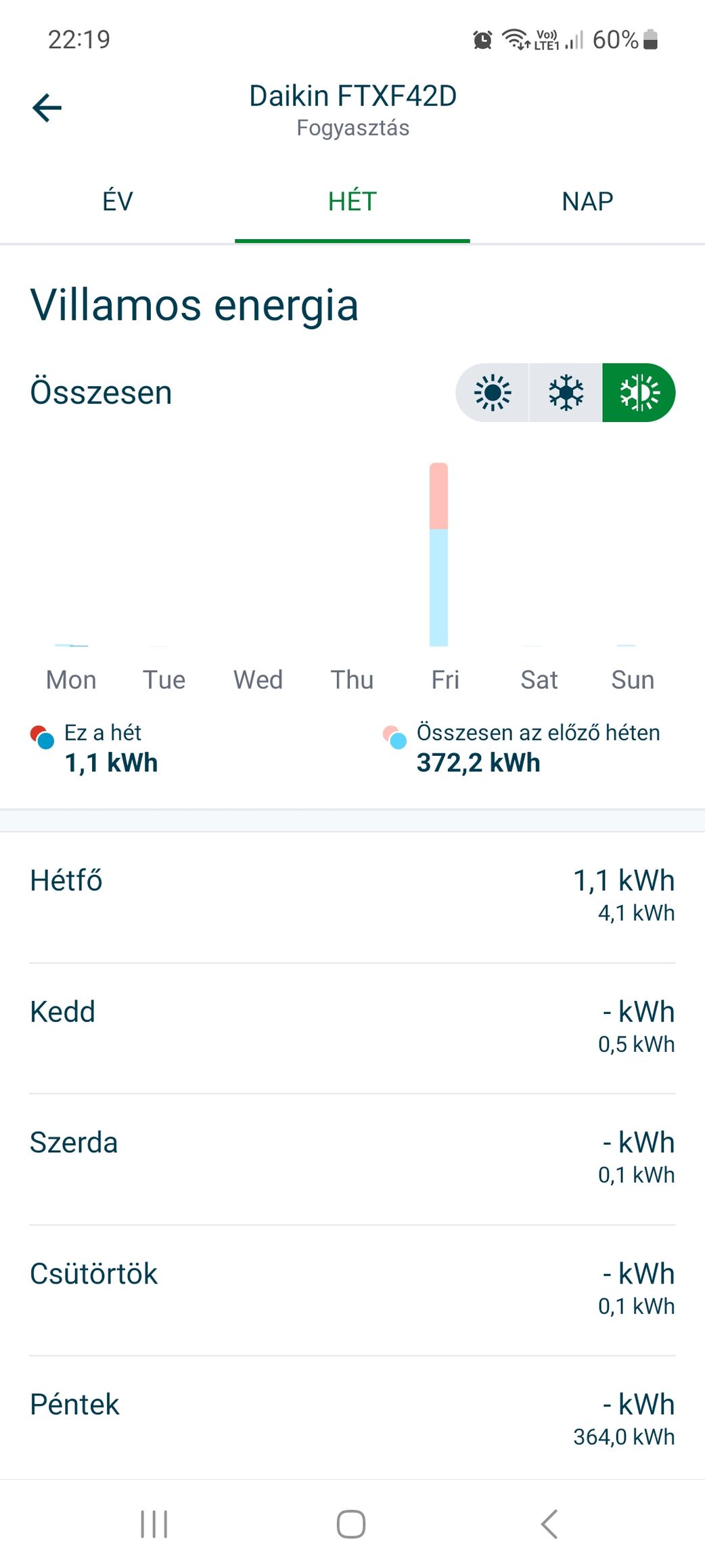

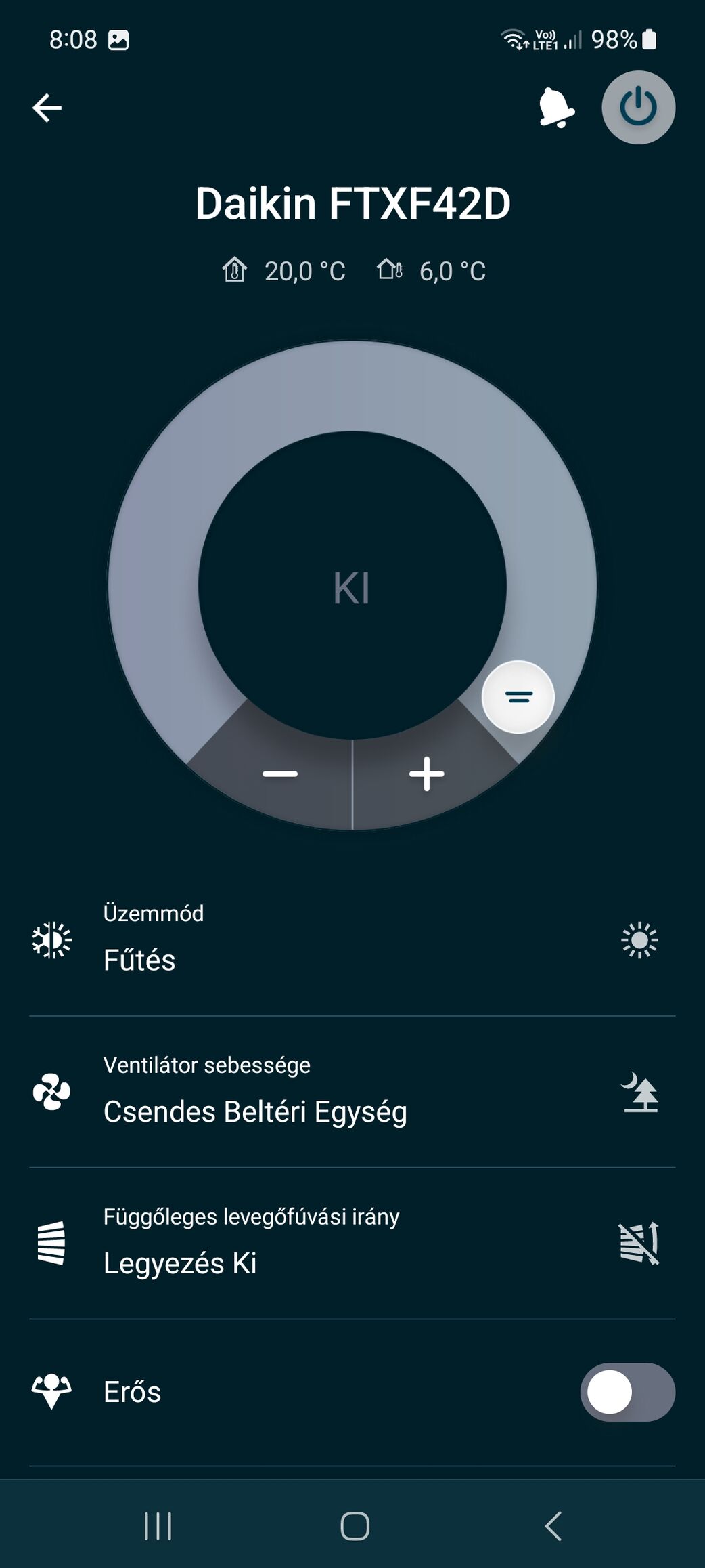

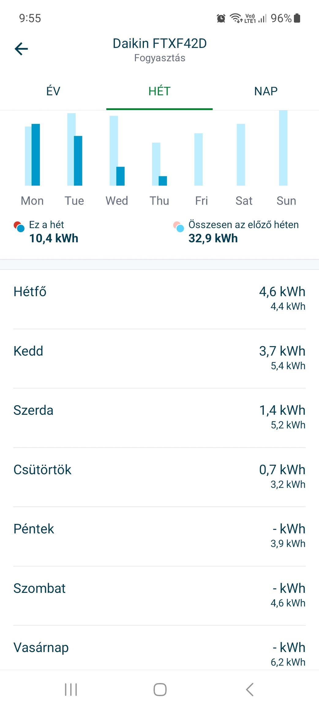

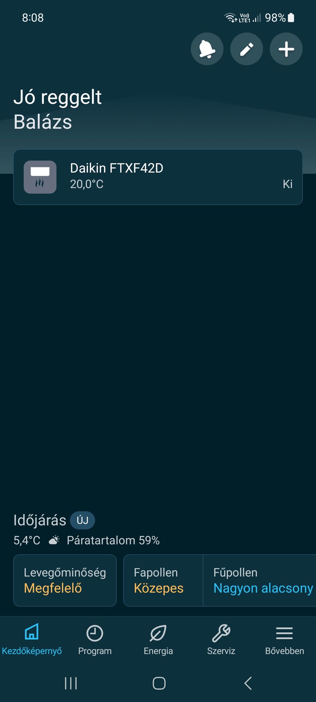

Daikin FTXF42D méréseim. Csak érdekességképpen :)
0,005A x 240V = 1,2W APC PM1W-GR túlfeszvédő
0,070A x 240V = 16,80W készenléti állapotban (wifi modullal)
0,097A x 240V = 23,28W venti éjszakai mód
0,112A x 240V = 26,88W venti 1-es fokozat
0,129A x 240V = 30,96W venti 2-es fokozat
0,153A x 240V = 36,72W venti 3-as fokozat
0,207A x 240V = 49,68W venti 4-es fokozat
0,248A x 240V = 59,52W venti 5-ös fokozat
0,452A x 240V = 108,5W venti POWERFUL fokozat1,050A x 240V = 252W hűtés éjszakai mód (Beállított 26fok, kint 25fok, bent 25fok)
26,5fokra, azaz 1,5fok különbségre állítva leállította a kompresszort és a ventit. Szóval ez az alja.
POWERFUL-ba kapcsolás hűtés éjszakai módból:
2,50A x 240V = 600W-ra vitte fel 40mp alatt
3,00A x 240V = 720W 2.perc -> 5.perc
3,80A x 240V = 912W 5.perc -> 11.perc
4,16A x 240V = 998W 11.perc ->Igen, nálam majdnem kerek 240V van mind a 3 fázison. L1=239-240; L2=240-241; L3=240-241

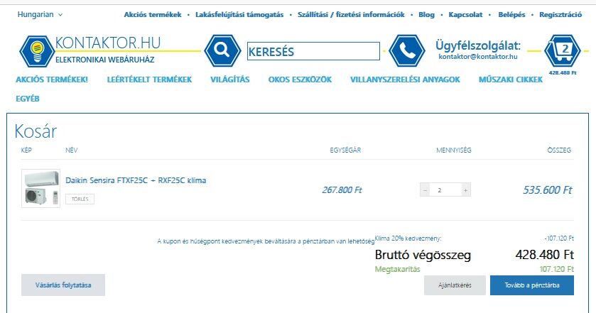

Fontold meg ezt:
2db FTXF25C 428.000Ft (kupon: klíma2220) + 2db Daikin BRP069B45 wifi modul 36.000Ft = 464.000Ft.
Halk lesz, megbízható. Az új Daikin ONECTA app nagyon könnyen használható, minden állítható és ütemezhető benne. Fogyasztást is mutatja részletesen. Külön hűtés, fűtés, 2óra/nap/hét/év bontásban.

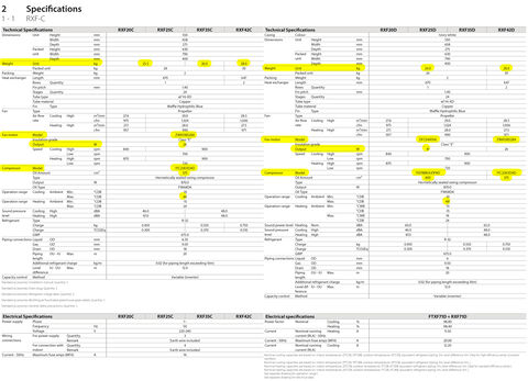

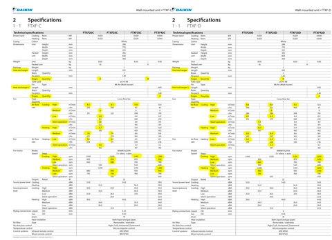

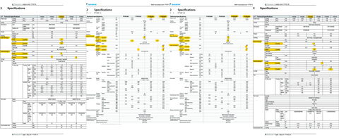

#55292 Dolgoztam kicsit az összehasonlításon.
A Sensira FTXC másik vonalat képvisel, mint az FTXF. Elvileg alá van pozicionálva, de műszaki adatok szerint viszont jobb.Itt minden adatok megtalálsz róluk:
Technical Data: FTXC-B / RXC-BService manual Split Sensira R32
Technical Data FTXF-D
Technical Data FTXF-C
Technical Data FTXF-ATechnical Data RXF-D
Technical Data RXF-C
Technical Data RXF-B
Technical Data RXF-A -

Nemrég írtam összehasonlítást.
Az FTXF-A a legrégebbi, de egy nagyon jól megcsinált klíma. Az FTXF-C tavalyi, az FTXF-D idei széria.

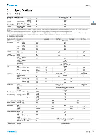

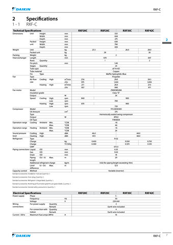

Nálam FTXF42C volt tavaly felszerelve és csobogott. Ismerősömnél FTXF35C nem csobogott. Idén ki lett cserélve FTXF42D-re és nem csobog. Az FTXF42D-ben maradt a kompresszor ami az FTXF42C-be volt, de a beltéri hőcserélőt megvariálták. Amúgy szerintem nem ezen múlott. Gyárilag valami nem stimmelt vele. A kisebbekbe, FTXF25D és FTXF35D-be más kompresszor került, mint ami az FTXF-C-be volt.
Nem rossz az FTXC, ha megnézed az összehasonlítást. A régebbi Sensira FTXF35A, az FTXF42D és az FTXC35B vannak kb. egy ligában. Az FTXC-C Technical Data Book-ot még nem tudtam letölteni, ott nem nem tudom mi a változás.FTXF35A (0,7kg R32)
Heat exchanger
-Rows 2
-Stages 18
Heat Exchanger 2
-Rows 1
-Stages 4FTXF35C/FTXF3D (0,55kg R32)
Heat exchanger
-Rows 2
-Stages 18
Heat Exchanger 2 <-NincsFTXF42C (0,75kg R32)
Heat exchanger
-Rows 2
-Stages 18
Heat Exchanger 2
-Rows 1
-Stages 4FTXC35B (0,75kg R32)
Heat exchanger
-Rows 2
-Stages 18
Heat Exchanger 2
-Rows 1
-Stages 8FTXF42D (0,75kg R32)
Heat exchanger
-Rows 2
-Stages 18
Heat Exchanger 2
-Rows 1
-Stages 8 -
Sajnos az FTXC-C Technical data book-ot nem tudom letölteni sehonnan, így csak az FTXC-B-t tudtam betenni az összehasonlításba.
FTXF-A vs FTXF-C vs FTXF-D vs FTXC-B.pdfÉrdekes adatok látszanak így egymás mellett nézve. pl. az FTXF35A, FTXF42C/FTXF42D és az FTXC35B-be van 2. hőcserélő, szóval ők játszanak egy ligában. Nem rossz az az FTXC35
