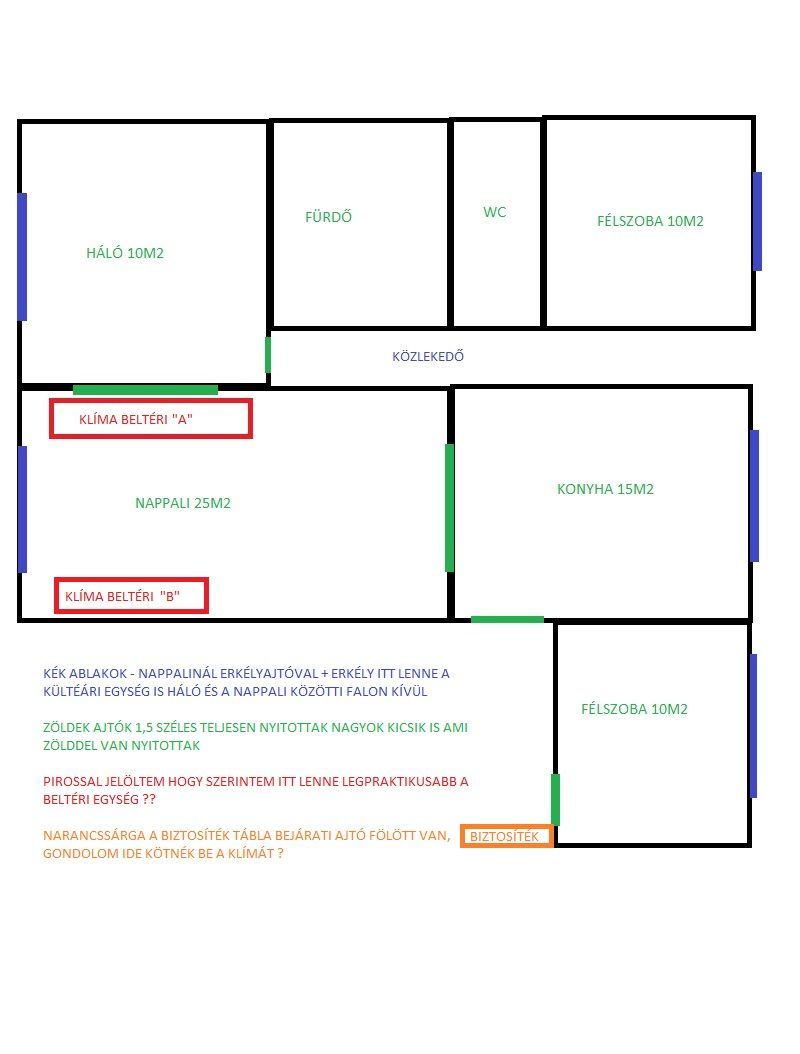

Eljött az idő a Klíma szereléshez ehhez kérem segítségeteket.
Panellakásba lenne olyan 45-50 M2 hűtésére két/három helyiség csatolom az alaprajzot. /Nappali/Háló esetleg konyha ha oda is jut de az már nem szempont...
Azt már korábban megtudtam hogy egy 3,5 KW-os Klíma elég lenne.
- Van olyan Klíma ami párásít is mert nekünk ha lenne olyan lenne praktikus panelba a száraz levegő és kisgyermekünk miatt /olyanokat találtam ami párátlanít de párásítósat nem .... /
- Melyik konkrét típusok ajánlottak /szereléssel együtt amit szintén nem tudok mennyi de ahogy nézem nagyjából 60-70e FT/ olyan 200.000 Ft lenne a plafon tehát 120-130.000 maximum a klímára bár ahogy nézem az árakat egy Daikin FTXV35AB 150.000 cca... ami tudtommal biztosan jó lehet illetve amit még így elsőre találtam Whirlpool SPIS 412L ez 125.000 Ft ha ajánlott típus .
Vezetékezés terén azt már korábban megtudtam hogy B ponton lenne a legjobb elhelyezni a biztosíték tábláig vezetékeznek ... be kell oda kötni vagy
... és a meglévő panel elektromos hálózat bírni fogja még régi csavaros kerámiás biztosítékok vannak
Mire érdemes még figyelni esetleg tapasztalat hol vegyem szereltessem Pesten belül ahol korrektek és jók az árak
Bocs a kezdetleges rajzért
ELŐRE IS KÖSZÖNÖM

Whirlpool SPIW412L - 100e kinéztem ezt a Klímát egy 74M2 Panel hűtésére főleg a Nappali háló lenne fontos 35-40M2 a kettő. Rajzon szemléltettem.
Kérdéseim :
- "A" vagy "B" falra lenne célszerűbb szerelni a beltári egységet, hogy a Háló és Nappali is hűtve legyen ?
- Mekkora hatékonysága lenne jutna esetleg konyhába is belőle, 1,5 M-es nyitott ajtó van "zölddel" jelölve konyha nappali között ?
- Ahogy olsvastam elegendő lenne 3,5 KW klíma ?
- Panelben mennyi vezetékezéssel jár ez, mert ugye a biztos Biztosíték táblától messze lenne a beltéri egység mert az a bejárati ajtó felett van, és mivel Panel csak kábelcsatorna játszik, nem tudom milyen vastag kábelt húznak mert az jönne közlekedőn-konyhán-nappali falán a beltéri egységig ?
- Két félszoba a gyerekeké de oda már biztos nem jutna belőle elrendezés meg a KLÍMA teljesítménye miatt ezt tudom.
