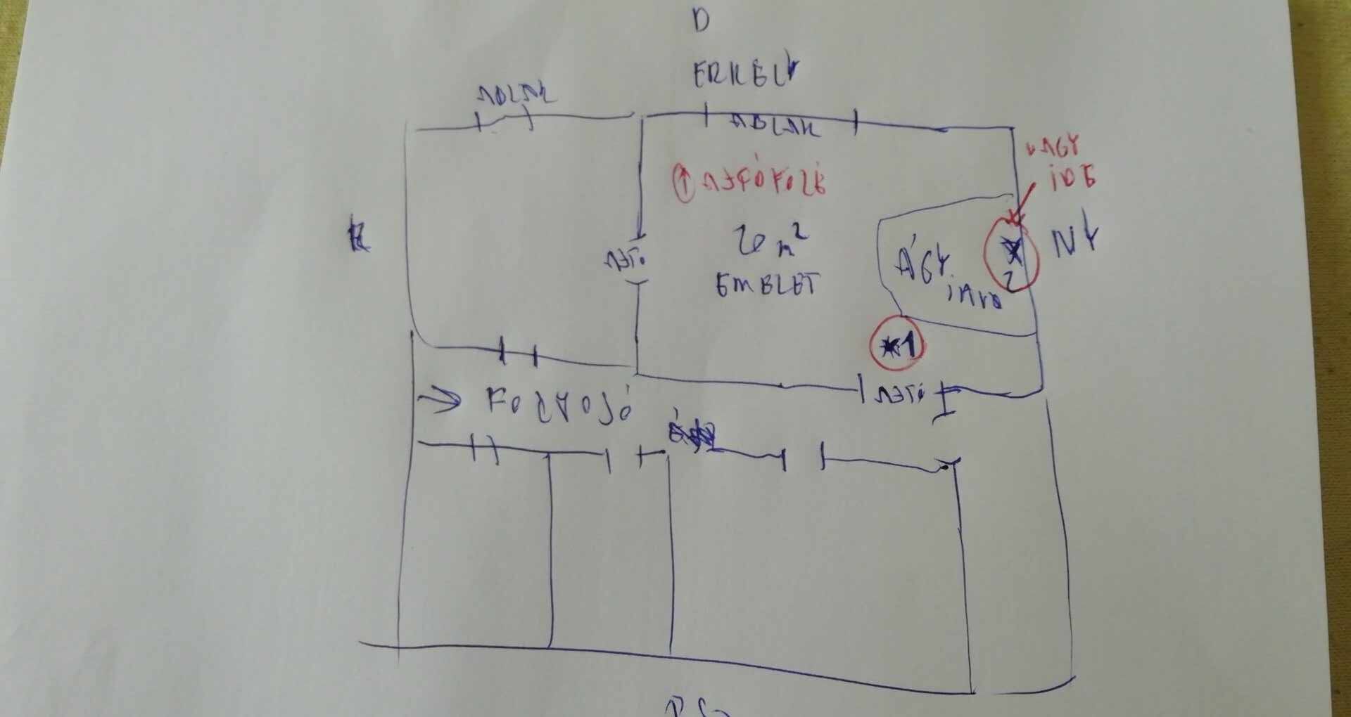

Az ajtó fölött az a baj sok a kábel a falban, meg hosszan kel kábelcsatorna a klíma csőnek és ez ronda is.

Szeretnék kérni segítséget!20m2 déli fekvésű szobába szeretnénk klímát fűtéshez is. Jelenleg van konvektor. Szigetelés jelenleg nincs, négy lakásos társas ház emeleti rész.
Erkélye ablakkal reggeltől délután 4-5 óráig süti a nap, de télen meg pont besüt és mint üvegház melegít bent.Csendes klímára gondoltunk ajánlottak:
