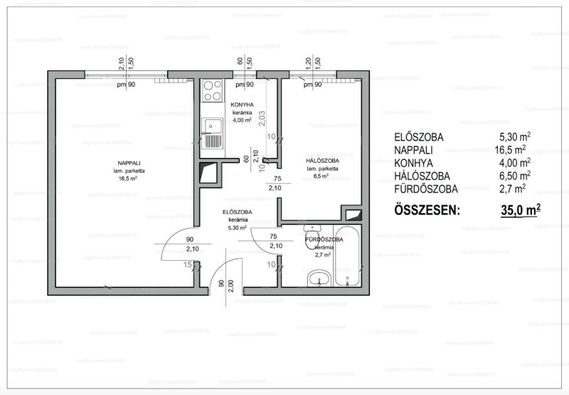

Szeretnék tanácsot kérni. Adott a lenti rajzon látható 35m²-es lakás. A cél az lenne, hogy mindkét szobában elfogadható hőmérséklet legyen a nyári hónapokban. Az ablakok nyugatra néznek, szóval déltől naplementéig telibe süti a nap mindkét szobát.
Szerintetek elég lenne 1db klíma a nappali ajtóval szemben lévő falára? Abból érződne valami a kisszobában?
Ha ez nem megoldás, akkor multi split klíma, vagy hogyan lehetne megoldani?
Konkrét típusajánlatok is jöhetnek majd, az itt olvasottak alapján a Mitsubishi-k felé hajlok.
