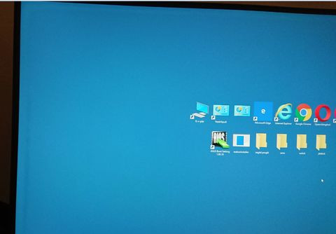

Tavaly novemberben vettem a MM-ben, egy Acer Predator monitort [link] , az Oázisban lett prémium kalibrálva.
Kb. 2-3 hónapja észlelem, hogy a bekapcsolás után, a monitor bal szélén, illetve felül, kb. 1 cm-re a monitor kávájától, egy sötétszürke, pár mm széles "keret" jelenik meg. Legélesebben a monitor bal oldalán látszik, felül halványabban, jobb oldalt, és alul meg egyáltalán nincs ez a jelenség. Így néz ki indulás után:
Viszont, úgy jó 10 perc üzemelés után, a jelenség megszűnik, legalábbis szabad szemmel nem érzékelhető, mint az az alábbi képen is látszik:
Minden más, lényegi információ kábelekről, szoftverről, stb., ezen a linken: [link]
A normál használatnál, mint a netezés, videók nézése, játékok, stb., nem tapasztalok semmi zavarót, de mégis csak érdekelne, hogy mi váltja ki ezt a jelenséget, kell e vele komolyabban foglalkozni, ehhez kérnék véleményeket, amit előre is köszönök.

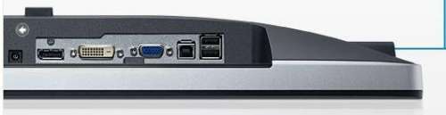

Kérdezném, ha adott egy nvidiás VGA, aminek 3 kimenete van, D-sub, HDMI és DVI, viszont a monitoron csak Displayport és HDMI van, de nincs DVI, így csak HDMI-s csatlakozás a megoldható, igaz-e, hogy az nvidiás kártyák esetében a HDMI-s csatlakozásnál a VGA-ról nem megy át a teljes jeltartomány a képernyőre, ezért némileg mosottabbak a színek, főleg a fekete? Erről régebben olvastam valamit, meg állítólag a VGA-nál kell valamit mókolni egy erre írt progival, hogy a teljes jeltartomány kimenjen, viszont én az ilyen mókolásoktól fázok.
A VGA MSI GTX 750Ti, a monitor típusa még egyelőre kérdéses. -

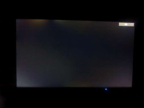

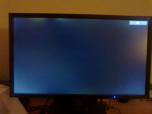

Ebben a topikban is feltenném a kérdéseimet, bár tudom, hogy nem kimondottan ide tartozik, de tudom, hogy sok monitoguru megfordul itt. Tehát tudom, hogy IPS monitoroknál van bizonyos mértékű bevilágítás, ezért kérdezném, hogy ez mennyire normális, lehet ez garanciális ok?
Az első kép sötét szobában, a második egy háttétben lévő kis olvasólámpánál készült. A monitor típust szándékosan nem akarom leírni, hogy ne befolyásolja a véleményeket, illetve tisztában vagyok azzal is, hogy egy mobillal készített fotó nem adja vissza a valós állapotot, de szabad szemmel is majdnem így néz ki. Az is igaz persze, hogy használat közben kevésbé feltűnő. -
A következőkhöz kérnék segítséget, mert teljesen tájékozatlan vagyok ez ügyben, az összefoglaló elolvasásával se jutottam előre. Szóval van egy Dell U2212HM típusú monitorom amivel elégedett vagyok. A monitorhoz felraktam az összefoglalóban leírtak alapján a 72 Hz-es drivert. A VGA-m egy MSI GTX 750 Ti, ez jelenleg egy DVI kábellel csatlakozok a monitorhoz. A VGA-n van még egy HDMI-s kimenet is.
A kérdésem arra irányulna, hogy ha a DVI kábel helyett egy Displayportos kábelt szeretnék használni, megoldható-e, és ha igen, akkor pontosan milyen kábelre lenne szükség? Próbáltam én eligazodni a kábelek rengetegében, de ez a sok apa, anya, meg a jó ég tudja még hány féle átalakítók között teljesen elvesztem.
Tehát, ha kérhetném és amennyiben megoldható, egy link kellene valamelyik kábeleket áruló boltból, hogy ilyen típusú kábelek között kutakodjak.Végül a biztonság kedvéért, ugye jól gondolom, hogy a képen a bal oldali csati a Displayportos a monitoron?
