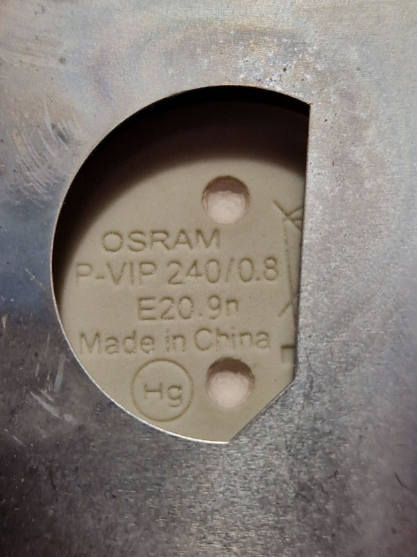

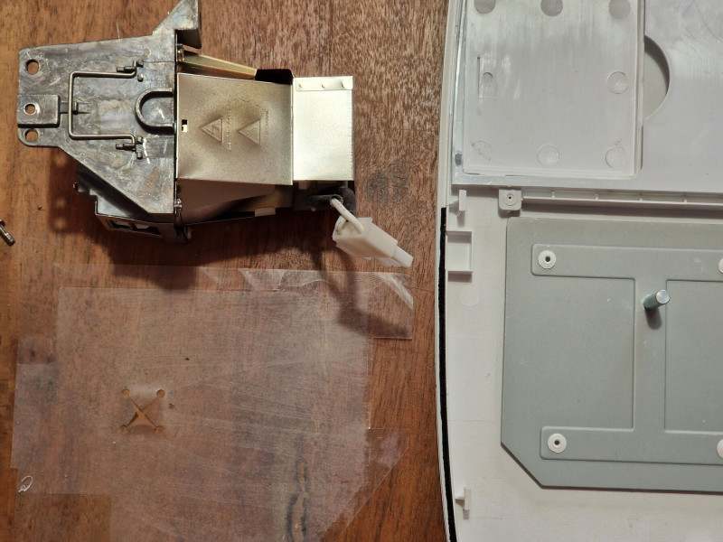

Na, ma tudtam foglalkozni a projektor pucolással.
Osram izzó van benne gyárilag, ezt még visszarakom mert hibátlan, max feljebb kapcsolom eco módból normálra.
Lenne két kérdésem.
1. A gyárilag felragasztott átlátszó műanyaglapot vissza kell tenni? Leporszívóztam, van még annyi tapadása hogy visszatapad ha kell.
2. A lámpamodulba becsatlakozik egy kis hőelvezető fémtüske. Gondoltam nyomnék a vájatába kis hővezető pasztát.
Csatolok pár képet is hatha valakit érdekel a gyári izzótípus is.
