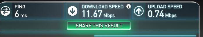

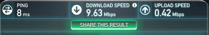

Dragon27
#32856
Hardver alapján többre is képes lenne a WN-200R. Hogy nálad mégis miért korlátoz, az jó kérdés.
Ha nem várható a közeljövőben ~65 Mbit-nél nagyobb sávszélességű internetcsomagra váltás, akkor akár egy Asus RT-N12 D1 is bőven elég neked, vagy egy TP-Link TL-WR841N.
Ha pedig gigabites router-t szeretnél, akkor tökéletesek az alábbiak (az általad meghatározott árkategóriában):

Dragon27
Sziasztok !
Ma a net szolgáltatót lecseréltem (falun airMAX series) letöltési sebesség 2Mbit/s cseréltem 12Mbit/s-re
stabil egyenlőre
A probléma a routerrel van egy régi WN-200R
eddig nem vettem észre hogy visszafogja a netet mérések alapján .. Ha router nélkül mérek :
Router használva :
ASUS Gigabit LAN 802.11a (5GHz), 802.11b (2,4GHz), 802.11g (2,4GHz), 802.11n router is oroz letöltési visszafogást ?

eddig észre se vettem
), bármelyik gigabites portokkal rendelkező Asus modell könnyedén lekezeli a 12 Mbit/s-os sávszélességű internet-et.
