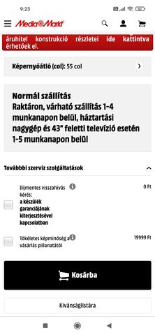

NY_A
De térít. Tesóm fia hozávágott valamit a tv-hez, amitől az becsíkozódott. Kijött a biztosítós, felmérték a helyzetet. Azt mondta, hogy ezt külső behatás érte. Mondta tesóm, hogy nem tudják, lehet a gyerek tette mivel ők biztosan nem voltak. Kaptak egy új tvt. Nem ugyan olyat mert az már nem kapható, hanem márkán belül egy azonos árfekvésűt. Be kellett fizetnie 10%-ot, de még így is jobban járt.

Szerintetek van értelme az MM-ban ennek a szolgáltatásnak?
"Tökéletes képminőség a vásárlás pillanatától"! -
