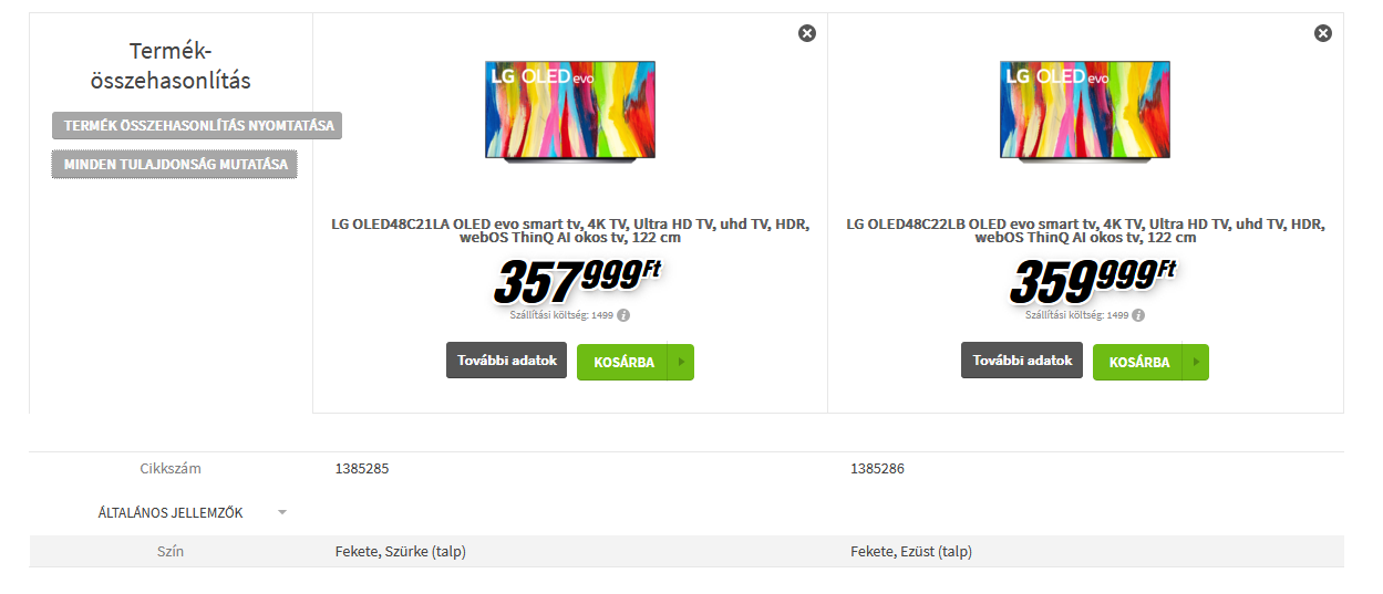

cbus
A kiszemelt TV egy LG OLED 48" lenne.
A mellékelt modellek között tényleg csak a talp szín a külünböző? Vagy van más hardveres / szoftveres különbség is?További stratégiai kérdésem, hogy érdemes ezt most megvenni? Ha jól tudom, lassan érkezik az új generáció, ergo ezeknek várható az áresése.
Szerintetek?
Köszi szépen a segítséget!
Üdv.:
Cbus -

Hosszas kínlódás után végül ez lesz: LG C2 OLED48C21LA
Aquan most akció van, remélem nem bánom meg.
