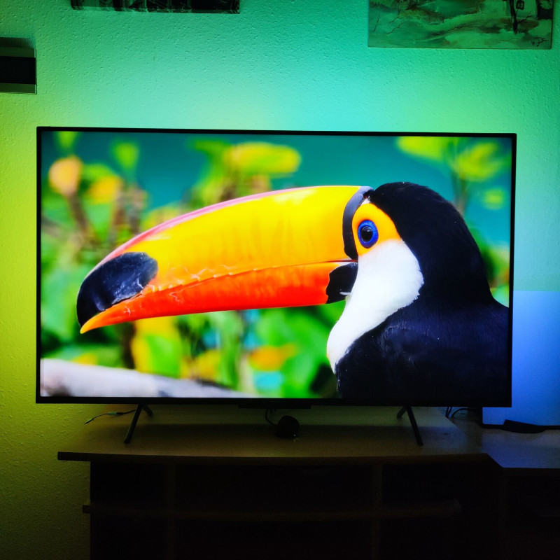

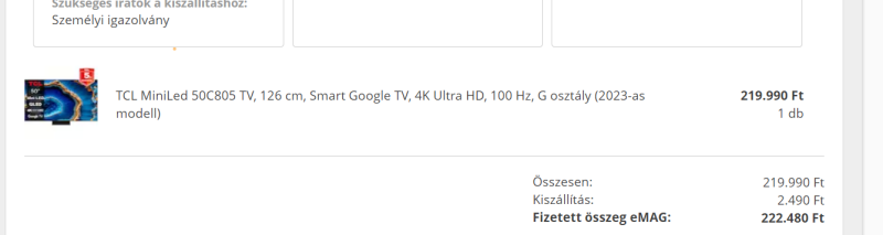

Én eddig csak csendes megfigyelő voltam. Már régi ambilight vágy és itteni ajánlások alapján pénteken beruháztunk egy Philips 65PUS8518 Tv-re. Ma hozta is az emag, nagy volt az öröm, kicsomagoltuk, gondosan bepozícionáltuk. Erre bekapcsolás után vettük észre, hogy bevilágítási hibája van, vagy nem is tudom mi a helyen hibaleírás. Csatolok róla képet. Élőben még látványosabb sajnos a sötétebb és fekete képeknél.
Próbálkoztunk az emagnál, eléggé lepattintósak voltak. Azt írták, hogy sajnos elfogyott ezért nem tudják cserélni, max elálni tudok a vásárlástól. Ha bevizsgálásra elküldöm akkor ezt a lehetőséget is bukom és ezt is úgy kellett kiszedni belőlük, tőmondatokban. Ez tényleg így van? Nem örülnék neki, mert így is hónapokat vártunk a Black Friday-re. Akkor mi értelme a garanciának? Nem hiszem el, hogy nincs olyan megoldás, hogy megkapjam az általam választott és megvásárolt Tv-t hiba nélkül. Bocsánat, ha kicsit off, de kicsit tanácstalan vagyok. Járt már így valaki? Gondoltam hátha másnak is tanulságos lehet. Mit lehet ilyenkor tenni vagy fogadjam el, hogy vettem egy hibás tv-t? Nem a világ legnagyobb problémája, de azért mégis csak bosszantó. Köszönöm, hogy elolvastátok! -

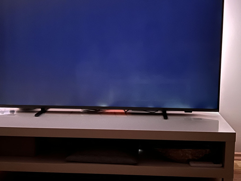

Busaboy

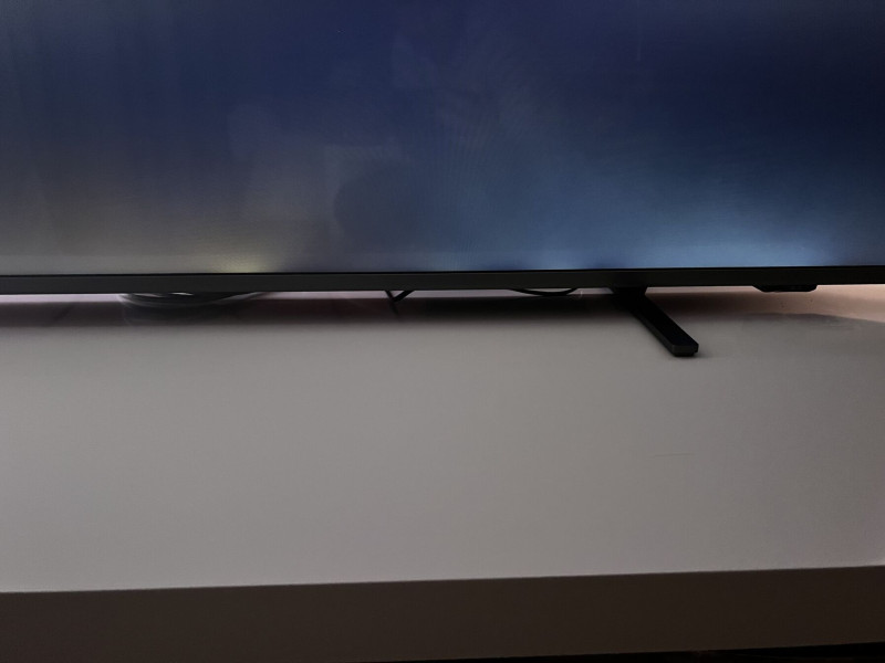

Philips 55PUS8118/12
Színek nekem bejönnek(szép😂) , IPS panel így a fekete ugye szürke, annyival lehet egy kicsit javítani a helyzeten, hogy az Ambilightot fehér fényre kapcsolom, úgy màr elfogadható a "fekete" az erős háttérfény miatt. Sötétben meg olyan amilyen...
Ambilightot nem kell ecsetelni, van akinek...Anyaghasználatra príma, keret fém, hàtulja szintén, a talpai maszzívak(fém). Minimàlisan billeg a készülék, nagyjábol pàr milit mozdul el a teteje ha (határozottan)meglököm, én ezt a nem billeg kategóriába sorolom.
Az összeszerelés minőségére sincs panasz. A keret mindenhop tökéletesen illeszkedik, a házulja se nyöszórgött mikor pakolásztam. Össze van jól szerelve. 🤔Mint köztudott fapados a mostani okos tv-k között, de nem lassú a rendszer. Néha megröccen, de pillanatok alatt magàratalàl. Egész délután nyomkodtam, jàték közben, 4k videók közben, állítgattam ide-oda, kapcsolgattam. Mindig csinálta amit kell. Streaming szolgáltatóbol nincs Max, se Disney+(számomra egyik se hiányzik, inkább csak monitornak vettem)
VRR, ALLM pipa, egyedüli hátràny, hogy a HDMI2.1-et csak a HDMI1-en tudja. Így egy konzolt tud normàlisan kiszolgálni, vagy kell egy HDMI Switch.
Képernyőtükrözés prímán ment.(ha valakinek ez fontos)
Alexát még nem üzemeltem be rajta, így még nem tudom biztosra, hogy ott lakozik-e bent. 😂
Távirányítója nagy... Furán kattógós navi és ok gombokkal... Bár hamar kézreàllt, használható kategória.
Az egyetlen egy darab halott pixellel már kibékültem, nyílvàn mindenki tudja, hogy benne van a pakliban. Ezt nem rónàm fel negatívumnak.

Egy halott pixelt felfedeztem a Philipsen, dse minimàlis. A az LG NANO763 ezerszer rosszabb volt, meg ugye eleve kijelző sérült. Ez az egy pixel még belefér a szóràsba, nem örülök neki, deh ezt ezért màr nem viszem vissza a digibe.

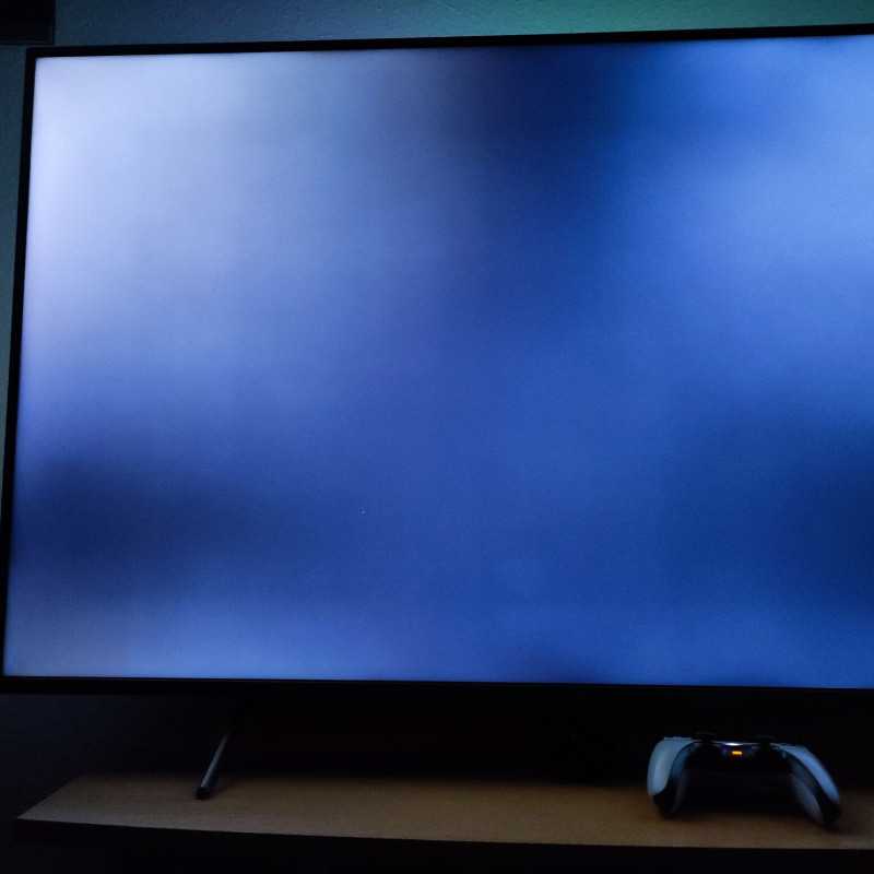

[Ilyen a VA ] Ez én lennék
Nah igen, ez nem ilyen. 😂 Másfél évig használtam egy 32" Odyssey G5 ívelt monitort, az VA, de egyszer nem kopogtattam meg. Mint a hímestojásra...ezt meg itt kopogtatom 10perc után...
Mondjuk bevallom ez a kopogtatós módszert itt olvastam először -

Néztem egy videót milyennek is kell pontosan lennie, hát ez ips. Minimális ilyen villódzást láttam, de szerintem az csak a panel tükröződés, de a videóban ami van az teljesen más. Szóval bocsi az előzetes infóért. Csak egy irásos instrukció olvasása után kopogtattam, de itt egész más.... [link]
Az 50-es VA, egy teszt videó alapján, de akkor ez ips. Mindegy amúgy, megvett az Ambilight. Marad!
Mégegyszer bocs a fail infóért.(csak nagy volt a kezdeti öröm)

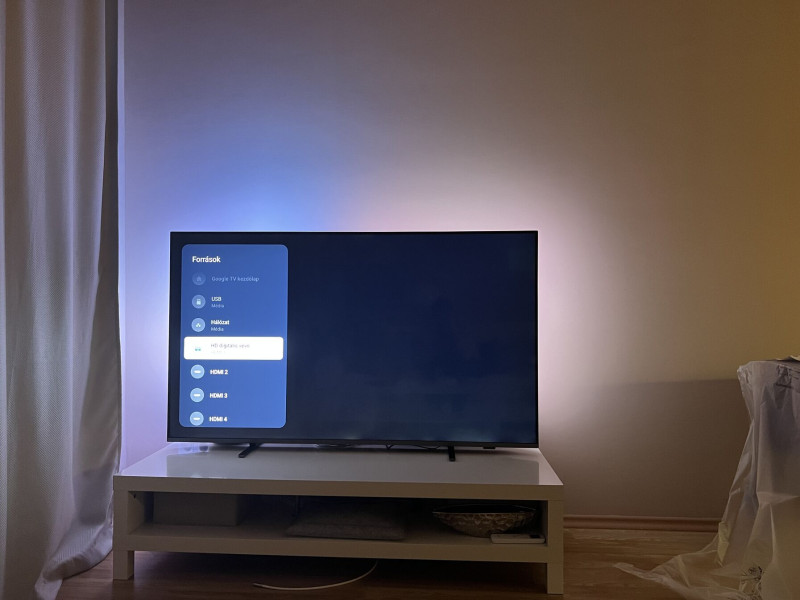

Megérkezett a Philips 55PUS8118/12, beüzemelve, képernyő hibàtlan. Megkopogtattam a képernyőt, VA paneles, kopogtatáskor villózik a képernyő. Jó pár hsz.-el ezelőtt írtam, hogy majd mondok róla pár szót, egyelőre 10perce megy, de a panel ellenőrzés volt az első lépés. Az Ambilight megvett kilóra az a helyzet! Nagyon....
Most àllítgatok, meg konzolt tesztelek, aztán értékelek. 🤤
VA?

Köszönöm a segítséget! És mit gondolsz TCL 55C645 vagy 50C805?
Ez nem kérdés. C805. Persze az drágább is.

Köszi! Közben találtam egy ilyet elég jó áron:
Phillips 65PUS8518/12Az ambilight és a Google TV úgy néz ki meggyőzött, kíváncsi leszek rá. Erről esetleg van vélemény?
Van
Én használom 2 hónapja.
Eddig a legjobb Philips IPS paneles
tv-je,nagyon jó felskálázással(tv hd adás,Nflix hd csomag),panelhez mérten jó és egyenletes feketével.Színek kellemesebbek a szemnek mint egy hasonló árú VA panelen.Op.rendszerrel sincs semmi gond,ahogy a mozgással se. -
