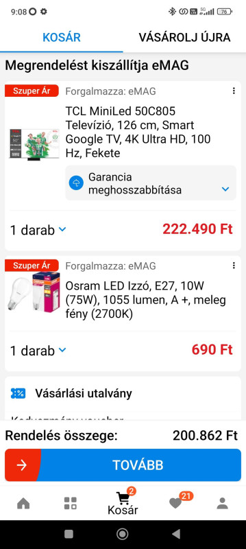

rainman72
előre utalás ja. így is törölhetem, de nem akadok fenn most azon az 4 ezren. megtaláltam az elektronikus jótállási jegyet azon vannak adatok a sorozat szám is de nem 11 szám csak 10 meg 3 betű. 11 számot kér de beírtam mindent aztán vagy bejön vagy nem. köszi
A dobozon lesz csak a 11 számjegyű.
Ha jól emlékszem talán Z-vel kezdődik,de lehet nem. -
phoenix1989
rainman72
rainman72
nem tudom a sorozat számát hisz még nem kaptam meg. amúgy szemetek mert megrendeltem 229 ért kb 10 perce ,most meg 220k ért árulják.
Fizetted előre?
Ha nem töröld -
phoenix1989
phoenix1989
Sajnálatos, hogy vártál. Tegnap még élt az 5 év garancia. Ma már nem.
nem tudom hol volt 5, én emagrol vettem onnan is vettem volna
rainman72
Hátha hosszabbítanak,ez is az volt már!
