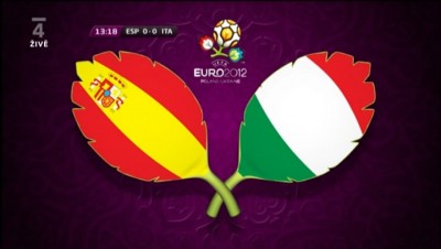

Köszönöm a válaszokat! Leírom akkor, hogy miért kérdeztem
: Én többé-kevésbé a cseh 4-esen követtem a döntőt (DVB-T közszolgálati multiplex MPEG2 SD, néha HD-ban szintén földi, de magán multiplexen) és egy ideig ezt lehetett látni:
Azért kérdeztem, hogy nem-e az ukránok szúrták el, de ezek szerint valamelyik Václav öntötte le sörrel a vezérlőpultot
. Persze a másik lehetőség, hogy másik feedet kaptak a csehek, mert nem kellett nekik a 3D (sőt , csak június 25-től van egyáltalán földi HD, úgyhogy talán a csapatuk egyik meccsét sem láthatták nagy felbontásban).
Ilyen szempontól szerintem haladó elgondolás volt az MPEG4 a MindigTV részére.
