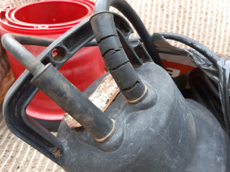

Az alsó képen ami van az jó lehet , az ilyen menetes szorító kötéseknél szokott lenni ( peldául villany motor bekötése és egy műanyag anyával szorítod össze és úgy tömit ) , de mint fentebb írtam is , valami szilikonnal bekenni és zsugorcső ! Én nem szednem szét , ami rajta van lekenném , zsugorcső és mehet vissza !!

Ránézvést ezek inkább csak törésgátlók, búvárhoz önmagukban valszeg kevesek lesznek.
Az a baj, hogy egy búvár (rendes) szigetelése az nem egy szimpla alkatrész, hanem komplett technológiai leírás... -

De ezt is kend meg valami tömítővel , sőt én meg zsugor csövet is tennék rá , ezek az utángyártott gumi dolgok még annyit sem tartanak mint az eredetiek ( Wartburg féltengely gumi harang , ami azért nem egy negyedórás szerelés alig egy másfél évet bír ki
) , ez csak egy jó tanács !! -

Köszönöm mindenkinek az ötletelést !
Szerencsére találtam lehetséges megoldásokat 90-től, 380 forintig (+ szállítás).
Most már csak bontanom kell,hogy legyenek furat átmérő méreteim.

Onvulkanizalo szalag.

Elég szégyen , hogy ilyen hejre is ilyen sz@.t tesznek , ami így elporlad
, szerintem is szilikon + zsugor cső lessz a megoldás !
A másikra is tehetsz egy , két zsugorcsövet , mert utánna az következik ! -

Gányolás, de szerintem működhet: a repedéseket és az egész bevezető gumit FBS-el tömíted, majd amíg még köt, zsugorcsövet teszel rá mondjuk 2 rétegben.

Lehet nem fog más maradni, mint valami kinyomható tömítő ragasztó, mivel egyátalán nem biztos, h kapsz alkatrészt.

Kert gépjavítás cselendzs, part two.
A búvárszivattyúm leveri a fí relét mert a gumi bevezető/törésgátló a 230v-os kábelnél már nem tömít. A közelben lévő helyeken (villamossági bolt, szivattyú szerviz) "természetesen" nem kapok ilyet. Ha valaki tud beszerzési forrást, azt megköszönöm (az nem megoldás, hogy nyomd ki szilikonnal).
