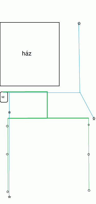

Lerajzoltam a rendszert.
A zöld vonal a szórófejeké, a kék a csepegtetőé.
A vastag vonalak 32KPE, a vékony vonalak 25KPE, a csillagok a vízkivételi pontok, jelenleg csak egy csap van a kiállások végén, kivéve a legfelsőn, mert az egy vízkonnektor, a 6 db karika a rotatoros szórófej.
A szivattyúban lévő elrendezést korábban képként beraktam.Egyébként ugye tegnap délután írtam, hogy rá kellett taposni az egyik fejre, hogy feljöjjenek. Ma reggel pöccre indult mind.

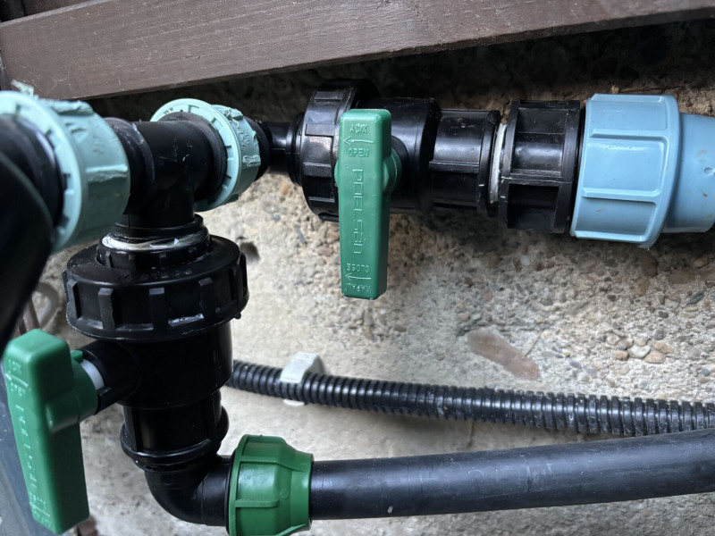

Szivattyú-áramláskapcsoló-szűrő-hollander szelepkötő, csap, 32KPE gerinc-T-idom-25KPE mellék ág a két szemben lévő 3-3 fejhez.
A csappal indítom az ágat, van egy másik 25-ös KPE a hollander szelepkötőből a csepegtetőkhöz, az is csappal indítható, de az most nem lényeg. -
