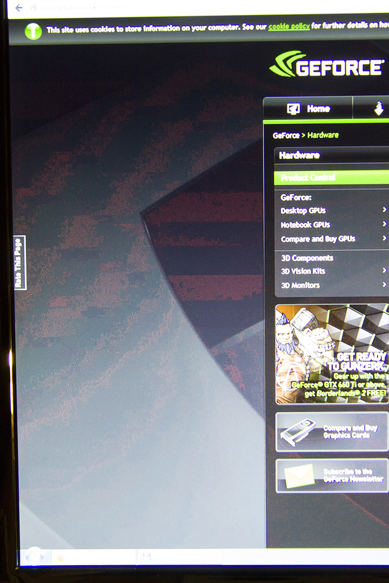

hááát így érdekes, mert akkor a kábel hiba is kizárva, alapból nem monitorhibára gondolok (vagy valami beállítási gondra), ki kellene próbálni másik gépnél.
tv képe is ilyen fekete árnyalatoknál? (esetleg nincs valami üzemmódváltási lehetőség a monitorban ami miatt ilyen a vga-val? mit ír a manual?)
