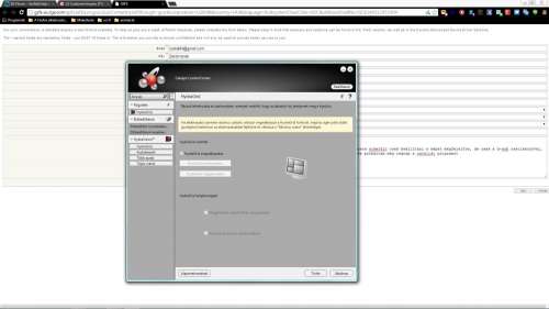

csana
Vlami lelete a P2414H monitoromat. Egy kis időre egyik ismerősöm elfoglalta magát a gépemnél (játszogatott, megnézett pár dolgot), és miután újra birtokba vettem a vasat, feltűnt hogy valami megváltozott a kép minőségében. Az ismerősöm azt mondja nem állított át semmit. Mégis mintha már nem lenne tűéles a kép. A betűk pixelesek lettek, és mintha világos sáv venné körbe őket, ráadásul némelyik betű mintha vastagabb lenne mint a társai, rossz ránézni.
A képek is mintha vesztettek volna a felbontásukból, de a rendszer azt jelzi, hogy natívban van minden.
Gondoltam felrakom a legfrisebb drivert hátha valami driveres problema, de nem segített. A kép amit látok elég gáz. Szinte kínozza a szemem :S.Az a baj, hogy nem tudom mi állítódhatott el, illetve mivel lehetne kísérletezni. Eddig restart, és új driver (majd restart) sem segített. Játékok alatt nem annyira látványos a dolog, ott nem tudom megállapítani, hogy most rondább lenne-e a kép. De pl a legtöbb progit amit használok elég "csunyán" jeleníti meg a betűket, illetve a képeket.
Valakinek lenne valami tippje, mi lehet ez a madness?
Ice&Lime
Oáziscomputer honlapján található leírás alapján bemásoltam az icc profilt és a lépéseknek megfelelően beállítottam mindent, viszont minden újraindításnál elfelejti és a gyári semmilyenre áll vissza a színprofil.
Többször megismételtem a honlapon található leírást, de ugyan az. Mi lehet most a probléma?
Eddig működött a dolog, mert már így használom a laptopot 1 éve és többször újratettem a windowst rajta és beállítottam az icc profilt sikeresen, de most valamiért nem jön össze (most tettem bele egy ssd-t, újra tettem ismét a win7 rendszert és pár napja nem tudom beállítani, hogy meg is tartsa). -

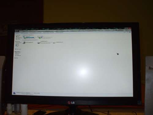

Üdv mindenkinek,
Pár napja átvettem az LG 23EA63V-P típusú monitoromat amivel akadt egy kis gondom.
Egész pontosan a számítógépem és a monitor közti kapcsolat nem olyan mint kéne. A gépemben egy AMD radeon hd7750 1GB GDDR5 kártya van, és a D-sub kábeles kapcsolat megfelelő, viszont a csak HDMI kábeles (egész pontosan HDMI Ethernet High Speed kábel 2m - aranyozott) kapcsolatnál probléma lépett fel, ami az lenne, hogy a megjelenített kép nem akarja kitölteni a monitor teljes felületét.
Próbáltam az ATI catalist programmal csinálni valamit, illetve a windows monitorkezelő szekcióját is valamint a monitor automata önbeállítását is, de az csak D-SUB-nál működik (ezt írta ki), szóval nem akart jobb belátásra térni.
Megpróbáltam az LG ügyfélszolgálatát is, de ők 2. levélváltásra csak azt mondták hogy a hdmi milyen jó...Teljesen kifogytam az ötletekből, szóval ha valaki tud valaki tud valamilyen megoldást, kérem válaszoljon.
Előre is köszönöm.

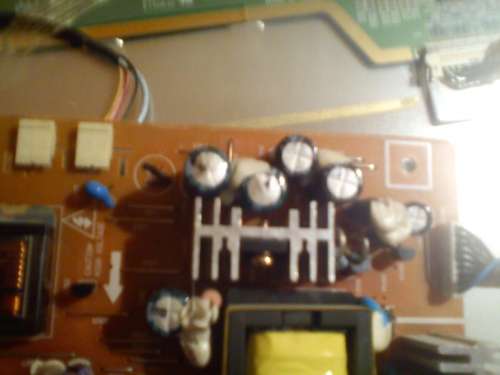

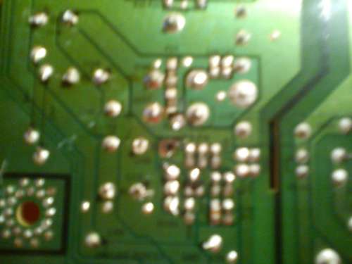

Az még egy dolog volna, hogy nem a legjobb, de ez a kép full homályos a bemozdulás miatt...így még kicsiben is használhatatlan a kép.
"ahogy húztam ki az egyiket, leszakított egy sötétzöld darabkát a lapból a forrasztás környékén"
Ezt nem húztad, hanem billegtetted/megtoltad...ezért szakítottad fel a vezető réteget (=sötétzöld darabka).
"gondolom így már kuka..."
Nem kuka, át kell hidalni szakadt részt.
fero02
Solymi81
#13719
Egyszer kérdeztél. Amit tanácsoltam nem fogadtad meg. Ezek után minek is mondjak bármit? Hogy ismét ne fogadd meg?
Elmondom még egyszer, hátha... az összes elkót cseréld ki!!!!
Amit most kicseréltél 2 db-ot és ami közvetlen mellette van másik kettő is ugyanolyan hitvány minőségű, mint ami láthatóan megdöglött. Sőt, az összes többi is ugyanolyan gyenge minőségű.
Ha kicserélted mindet és még mindig nem jó, akkor lehet továbblépni a hiba feltárásában. Addig nincs értelme. -

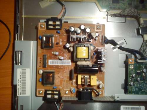

Solymi81
fero02
#13712
Kicseréltem a két sérült kondit, a többihez inkább nem nyúltam, gondoltam megnézem ezzel, hogy működik-e.
Összeraktam mindent szépen, bedugtam a tápkábelt és ráadtam az áramot.
Elsőnek ugyanazt produkálta mint előtte, de aztán már a monitoron se volt érzékelhető a villogás illetve mostmár valamiféle gyors kattogást hallatott magából, ráadásul a bekapcsoló jelzőfénye is gyorsan villogott.A hangot a középen látható sárgával letakart kis bizbasz adta.
Még mindig kondihiba vagy ez már komolyabb? -

Ha felteszem 1920*1080-ra elkezd vibrálni a kép, és csak akkor 'javul' meg ha manuálisan kipipálom a "a monitor által meg nem jeleníthető üzemmódok elrejtése" részt, és átállítom a megadott max. 60 hertzre. Ez még nem is zavarna annyira, de több játék el sem indul így, csak ha leveszem a felbontást.
Sajnos teljes 'analfabéta' vagyok a témában, így nem tudom milyen adatokat kellene még megadnom hogy érdemben segíteni tudjatok, így első körben ezért elnézést.
Amúgy egy AMD A10-5800k APU-val szeretném működtetni. -

Szia,
Sajnos másik géppel nem tudtam kipróbálni, meg közben szét is szedtem, hogy megnézzem nem-e kondi hibás a dolog.
Amint a kép bizonyítja, két kondi fel van púposodva, szóval azokat cserélni kell.
Az a fehér izé az mi az alkatrészek körül? Valami védelmi dolog vagy ennyire elszállt a cucc?
Azt se tudom hogy távolítsam el vagy baj-e ha eltávolítom.Nem nagyon értek ehhez, talán a kondit ki tudom cserélni, majd gyakorlok előtte egy rossz alkatrészen.
A kondik típusa:
SAMXON 820uF25v
Ezen kívül más adat kell hozzá?

Üdv mindenkinek!
Nemrég írtam nektek a Samsung 933SN monitorral kapcsolatban. A javaslat az volt, hogy cseréljem ki a kondikat. Ez megtörtént, de ugyanaz a helyzet: a "szervizképernyő" (Check Signal Cable felirattal) elindul, tehát a háttérvilágítás látszólag rendben van, de aztán amint ráadom a jelet, 1 másodperc múlva kikapcsol a háttérvilágítás, és csak lámpával bevilágítva lehet látni a képet. Előzőleg kicseréltem az invertertrafót, mert a régivel egyáltalán nem volt háttérvilágítás. Az új trafóval ez "részben" visszajött, de jó volna, ha nem menne el róla 1 másodperc után...
Valami más ötlet? Mi okozhatja ezt? Esetleg gyenge neki az invertertrafó?
Amit még észrevettem, hogy néha a szervizképernyőnél sincs háttérvilágítás. Kikapcs-bekapcs, és többnyire visszajön, de "rendes" képet akkor sem ad, csak 1 másodpercig.
