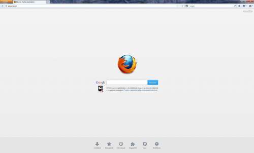

sziasztok, kicserélték a Dell U2413-at, amin most nem jobb alul van a lila folt hanem a bal felső sarokban
Plusz van egy kicsi sárgás folt is a bal szélén...
Szóval pl. a böngésző fehér címsávja úgy néz ki hogy baloldalt lilás és lassan fokozatosan fehéredik ki jobbra.
Ez az új monitor nincs kalibrálva még,de attól még nem kéne ilyennek lennie gondolom...?!
Szerintetek, megtartsam? Kérjek másikat? Kicsit macerás mert Én nem tudom átvenni és rögtön megnézni a csere monitort, csak este... -

loui
Mikisys
#13862
Köszönöm a tippeket!
Sajnos még nappal napsütés mellett is sötét van a szobában...(kicsi az ablak..) A boltban lett kalibrálva!
Amúgy mekkora fényerővel érdemes használni ezt a Dell U2413-at ami kalibrálva van?
Mert hát egyértelmű hogy ahogy emelem a fényerőt úgy tűnik el fokozatosan a lila folt!!
Kipróbáltam Mac minivel minidp csatlakozóval,ugyan azzal a fényerővel és hát kisebb mértékben láttam a foltot. Nagyobb fényerőnél meg szinte teljesen eltűnt.
Most HDMI-vel csatlakoztattam a pc-hez és emeltem picit a fényerőt így kicsivel elviselhetőbb.
Köszönöm a segítségeteket!
Mikisys
Mivel, hogyan, mihez lett kalibrálva a monitor?
(Tulajdonképpen a végleges használati helyén kellene a kalibrálást elvégezni, mert ott egészen más fényviszonyok lehetnek, a környezet hatása sem hagyható figyelmen kívül, meg még sok egyéb.)
Én LAP-TOP gépen néztem a képeid, szinte semmi.
Milyen az az "SS" kábel? Mit írnak róla?Az elektroszmogot komolyan kell kezelni, sok bosszúságtól, meg működési hibától kímélhetjük meg magunkat, helyes csatlakozások, működtetések és elhelyezések terén.
Például, ha nem nézek filmet a médialejátszóról, akkor az nem csak ki van kapcsolva, hanem a TV-ből is kihúzom a kábeljét, ne zavarja a TV készüléket semmi.Üdv!

loui
Mikisys
#13853
A gyari DVI kabellel lett csatlakoztatva (elvileg jol erintkezik mindenhol), esetleg mivel tudom meg rakotni? Oszinten szolva nem tudom a tobbi kabel mire jo amit adtak hozza, ez a SS kabel micsoda?
Az elektroszmogot jo hogy irtad mert itt nalunk biztos van valami a szobaban, eleve ha az asztali gep be van kapcsolva akkor eleg zavaros az analog kabel adas a led tv-n. Amugy Belkin tulfeszultseg elleni hosszabitoba van kotve a gep..
A foton amit keszitettem tenyleg nem lehet latni???
A boltban be lett kalibralva a monitor! -
Mikisys
A hangszóró, vagy hangsugárzó szórt mágneses tere nem zavarja sem az LCD, sem pedig a plazma-kijelzős készülékeket.
Ami zavarhatja: a nem megfelelő csatlakozás, toldás, valamint a külső készülékek közelségéből adódó elektroszatikus szórás, "elektroszmog", esetenként képben és hangban is jelentkezik hiba.
A képeiden nem látni, hogy mi a probléma, be lett kalibrálva a monitor, színek, színhőmérséklet, fényerő, egyebek be vannak megfelelően állítva?Üdv!
loui
fero02
#13849
sziasztok, keszitettem egy fotot hatha ezen lehet latni valamit..
valaki mondta nekem hogy tul kozel van az asztalon a kis hangfal es az zavarja be,de elvettem onnan es ugyan ugy megvan a folt. amugy a led tvm kb 20-30cm-re van a monitortol, egymasnak hattal vannak csak egy sor tegla fal van koztuk ami kb 1 m magas, a tv nem zavarhatja? udv -

loui
Az lenne a problemam hogy vasaroltam egy Dell U2413 Premiert de sajnos bekapcsolas utan eszrevettem egy nagy lilas/rozsaszines foltot a kepernyo jobb oldalan (amugy nem csak en latom) a boltban elmondtak hogy nem talalkoztak meg ilyen problemaval, egyedi lehet, hasznaljam egy ideig es ha nem tunik el akkor hivjam ki a Dell-eseket hogy hozzanak egy masikat.
Talalkozott mar valaki ilyennel? Akar lila vagy mas folttal? Valaki hasznalja igy a monitorat fotozashoz, bezavar ez a kepszerkesztesbe? Kimondottan foto szerkeszteshez vasaroltam! Nem jatszom, nem filmezek rajta..
Keszitettem egy kepernyofotot nem tudom hogy ez visszatudja-e adni...

Monitor driver fent van hozzá, de sokat nem értem vele.
