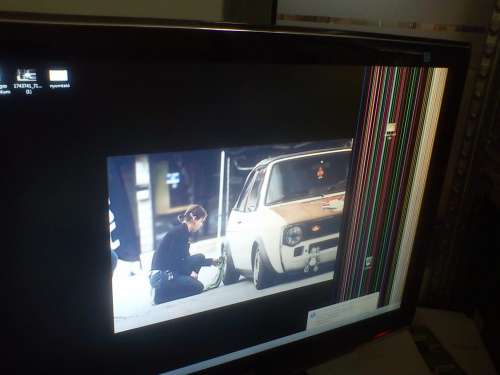

Pindi8925
Sziasztok! Van egy HKC Led monitorom. Egy ideje van a képernyőn egy zöld csík.Egyszer már eltünt,de most vissza jött és azóta is így maradt!
Mi lehet a gond? -
