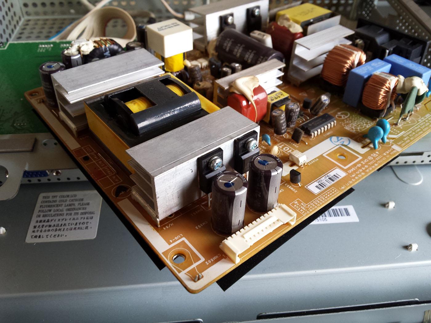

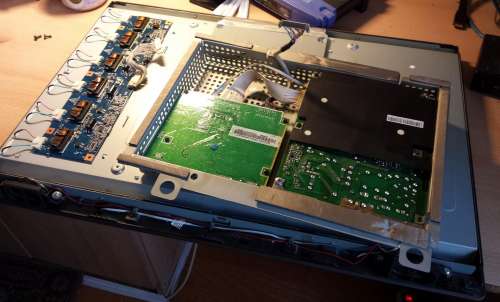

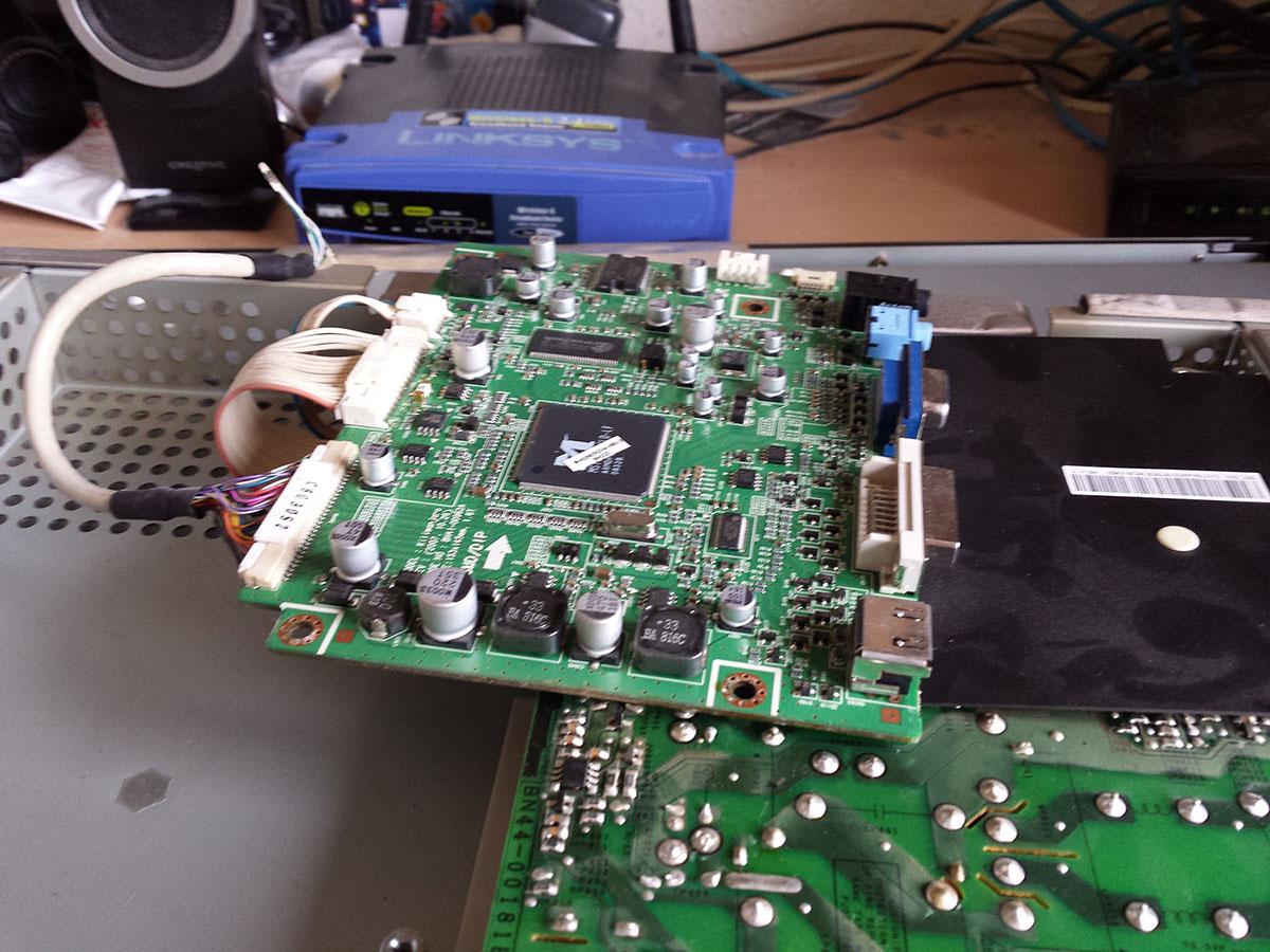

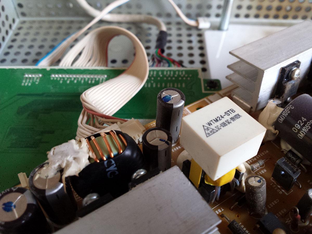

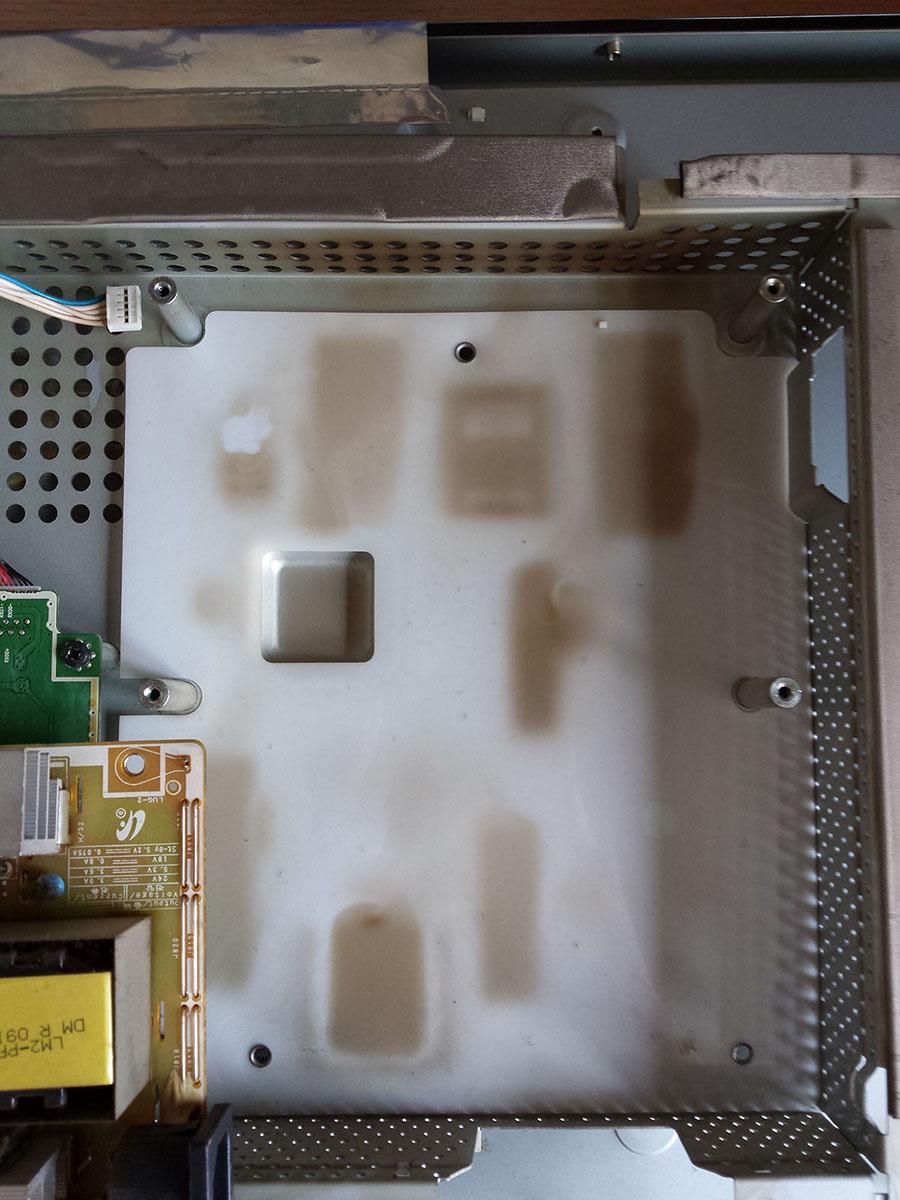

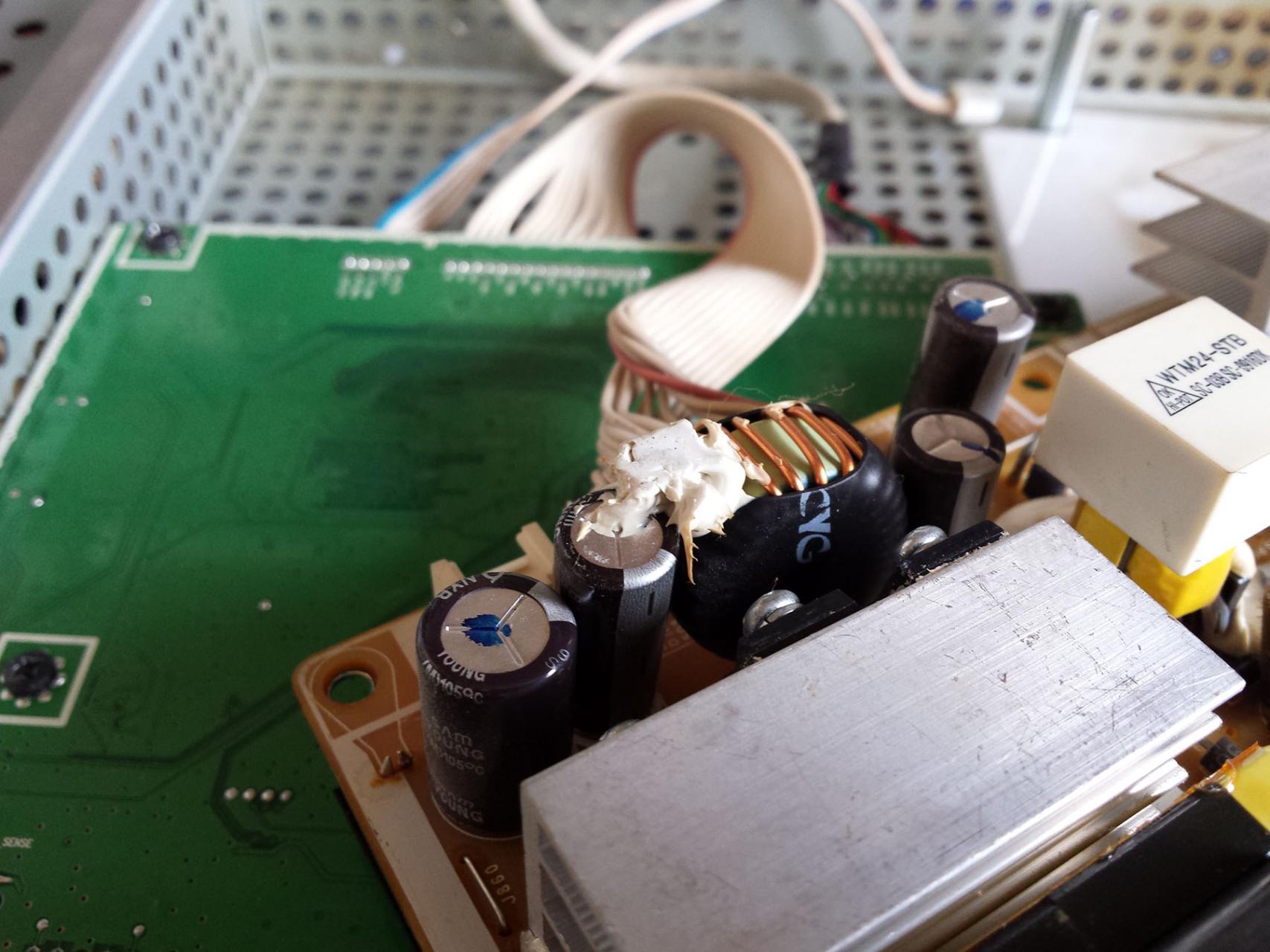

Egy Samsung SyncMaster 2693HM monitorom van, ami a héten elkezdett furcsaságokat csinálni. Fehéren villódzik a kép, csíkozottan, aminek a kiindulási pólusa a képernyő jobb felső sarka.
Külön érdekesnek találom, hogy a monitor mozgatására (állítható magasságú pivot-os), emelésére, döntésére, forgatására elmúlik a villódzás, majd később véletlenszerűen visszajön.
Leszereltem a monitor hátlapját, megnéztem a vezérlő mechanikát és a tápegységet, de nem találtam púpos kondenzátort. Ellenben igen "meleg helyzet" lehet a tápegységnél, mert "meleg"-nyomos a fémlap, ami mögötte van.
A probléma amúgy egyre súlyosbodik, gyakrabban jön elő. Hétfőn történt először, aztán pár napig semmi, most pedig már minden nap találkozom vele. Jelenleg csökkentett fényerővel használom, nem tudom számít-e bármit is.
Íme néhány kép a vezérlőpanelről és a tápegységről:
Plusz egy videó a hibajelenségről: [link]
Szerintetek mi lehet a baja? Érdemes-e vele foglalkozni, szervizelhető-e? Van, hogy órákig nem jön elő a probléma, tegnap este is 4 órát dolgoztam rajta gond nélkül, ma pedig már háromszor előjött 1 órán belül.
Mikisys
the_blu36
#14150
A háttérvilágítás fénycsövei, vagy azok áramköre lehet beteg, illetve öregedett és csak nagyobb meghajtásnál működik megfelelően.
Szerviz tud segíteni rajta.
Kell valamekkora háttérvilágítás még éjszakai használathoz is, tehát valmilyen kis éjjelilámpa megoldhatja átmenetileg ezt a gondot, mert nem kell levenni a fényerőt és akkor a belső szabályozó-áramkörök is dögösebben működnek.Üdv!

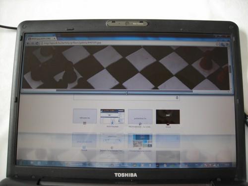

salapp
Találkozott már valaki az alábbi jelenséggel.
Egyszer, miután bekapcsoltam, az fogadott, hogy a képernyő ötöde két másodpercre zsizsegősen megjelenik az alsó ötödének képe fölött, aztán két másodpercre eltűnik, majd megint előjön, és így tovább.
Zavaró, és szeretem ezt a gépet, nem tudom, értelmes áron (szalagkábel-hiba?) meg lehet-e javítani.
Köszi, ha van ötlet, tapasztalat a dologgal kapcsolatban.

Szerintem inkább VGA hiba lesz. Próbáld ki a monitorodat egy másik géppel, monitorral!
ggbuffon1897
ggbuffon1897
#14110
illetve néha mintha képernyőt frissítene, ilyenkor keresztbe egy piros csík villan be egy fél pillanatra
bocs a hülye megfogalmazásért, nem tudom szebben leírni
