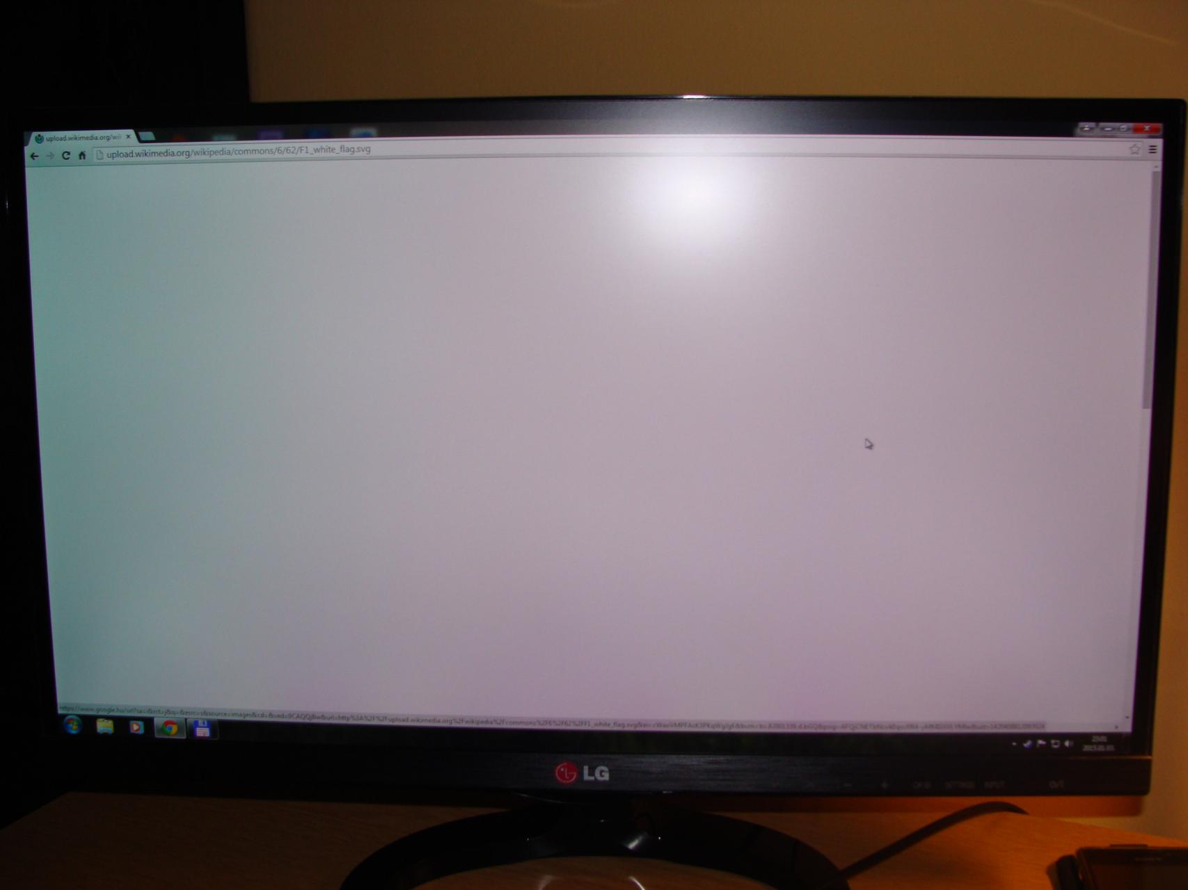

Teljesen normális, a megvilágítás sajátos tulajdonsága, mértéke a gyári paramétereknek megfelel.
Alulról van megvilágítva ezért az alsó része világosabb, esetleg a monitor döntésével a mértéke csökkenthető.
Érdekes, hogy 3hétig tartott a csere, normális bolti hozzáállás mellett ez max pár nap vagy akár azonnali. -

Sziasztok, karácsony előtt vettem egy új LG 23MP55HQ-P monitort. Sajnos olyan problémám volt vele, hogy IPS paneles, mégis a fekete szín tele volt világos foltokkal az egész monitoron. 3 napon belül visszavittem a boltba, visszaküldték a nagykerbe, onnan az LG lengyelországi gyárába. Eltelt több, mint 3 hét, rendeltek nekem egy új monitort, ugyanilyet. Hogy mi lett a másik sorsa, azt nem tudom, lehet, hogy még most is a Gyárban csücsül.
Sajnos az újonnan megkapott cseremonitor is hasonló hibával rendelkezik, csak kevésbé szembetűnő. Itt egy kép róla: katt.
A kérdésem az lenne, hogy IPS paneles monitor esetén létezne, hogy ez természetes jelenség, vagy ez a típusú monitor esetleg szériahibás? Már nem szívesen járnám végig újra a közel 1 hónapos huzavonát a garanciáztatással, vagy szerintetek érdemes lenne cseréltetni? Előre is köszönöm a válaszokat! -
moonguru

Nemrégiben vettem egy LG monitort , az első napokban többször is teszteltem, hátha van pixel-hiba, de megnyugodtam mert sehol semmi...
Aztán pár napja észrevettem egy "hibát". Fekete, vagy nagyon sötét homogén képnél mintha "L" alakban egy olyan 4-5 pixel egyfolytában világítana. Jobban megnézve azonban egy kb. 0,5 mm-es szösz szál látszódik.
Létezik, hogy valahogy belekerült volna egy ilyen kis szösszenet? A képernyő szélétől 5cm-re az aljától 8 cm-re van. Majdnem biztos vagyok benne, hogy nem gyári "extra" mert alaposan ellenőriztem az első napokban...
Valaki találkozott már hasonlóval? Van rá esetleg valami megoldás?
Alapvetően nem zavaró, de a szemem odajár...
