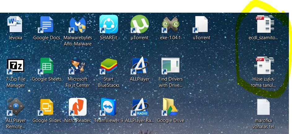

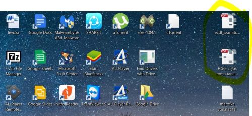

Hali.
Van egy Fujitsu TN monitorom, 24" 1920x1200. Az lenne a gondom vele, hogy látszódnak a rácsok, mármint olyan mintha pixeles lenne de nem az hanem mintha a pixelek között lenne egy hézag. Előtte 22 colos 1920x1080 Samu monitorom volt, az is TN, de azon nem látszott semmi még közelről sem, itt viszont normális nézőtávolságból is látni. Annyira nem vészes, csak az előző monitorhoz képest eléggé zavaró hogy ez miért ilyen.
Ez valami szoftveres gond lehet vagy ez ilyen? Be van állítva a felbontás rendesen, GTS450 kártyáról megy DVIről. Van D-SUB is, lehet ki kéne próbálnom azon? -

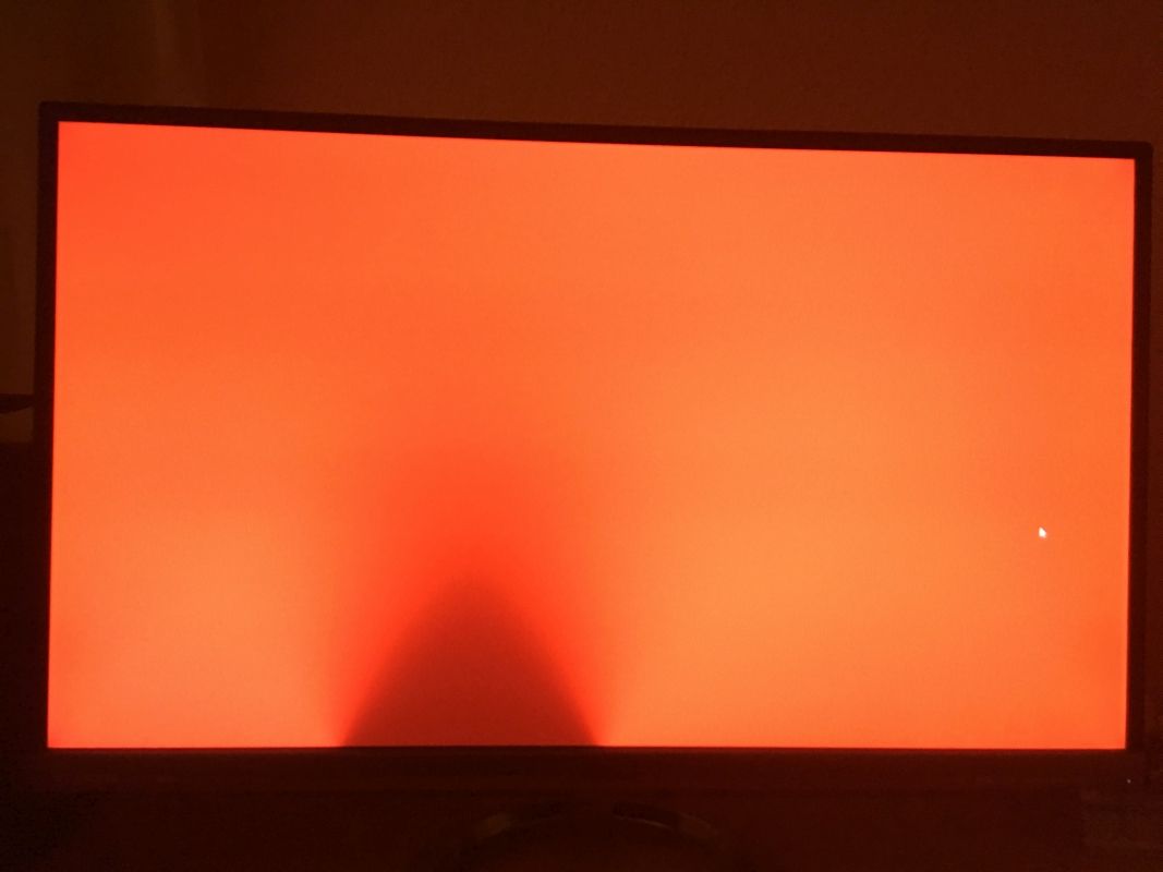

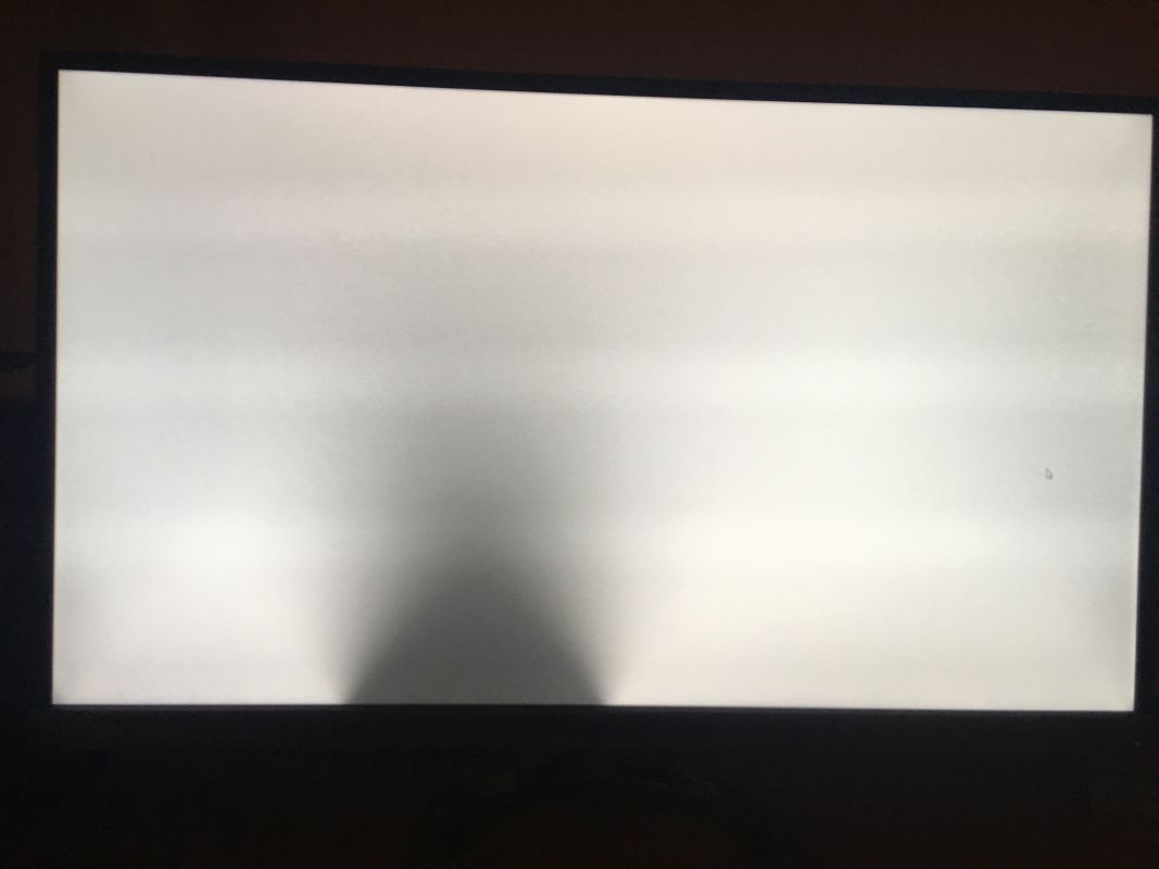

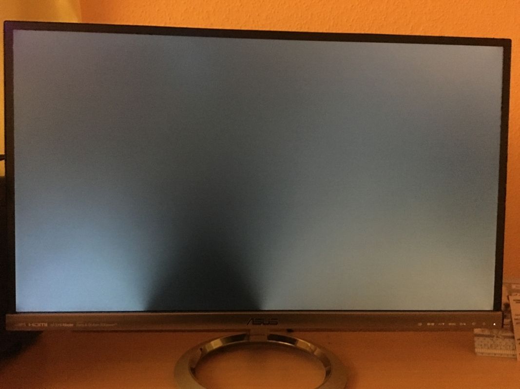

1.5 éves Asus MX279H 24" Monitor, tegnap egyik napról a másikra elkezdte azt, hogy minden előjel nélkül a kép alsó részének a felénél van egy jó nagy sötét folt. kikapcsolom - bekapcsolom eltűnik, aztán random idő után előjön, ami lehet 20 perc, de fél nap is. HDMI kábelt tápkábelt ellenőriztem semmi kontakt hiba. ha megnyomom a menü gombot ott is sötétebb a kép. Gari nincs, ennyit bírt? Javítható?
A Segítséget előre is köszi! -

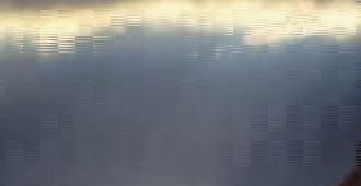

DankoBark
A problémám az, hogy vettem egy acer v206hql típusú monitort, ami elviekben 1600x1200-as felbontásra is képes, de valamiért csak 1366x768-as felbontást enged beállítani.
Van valami ötletetek? Frissítettem vga drivert, próbáltam új drivert feltenni a monitorhoz is -azt írja a legfrissebb verzió van-, ééés kábé ennyi ötletem volt. xD -
