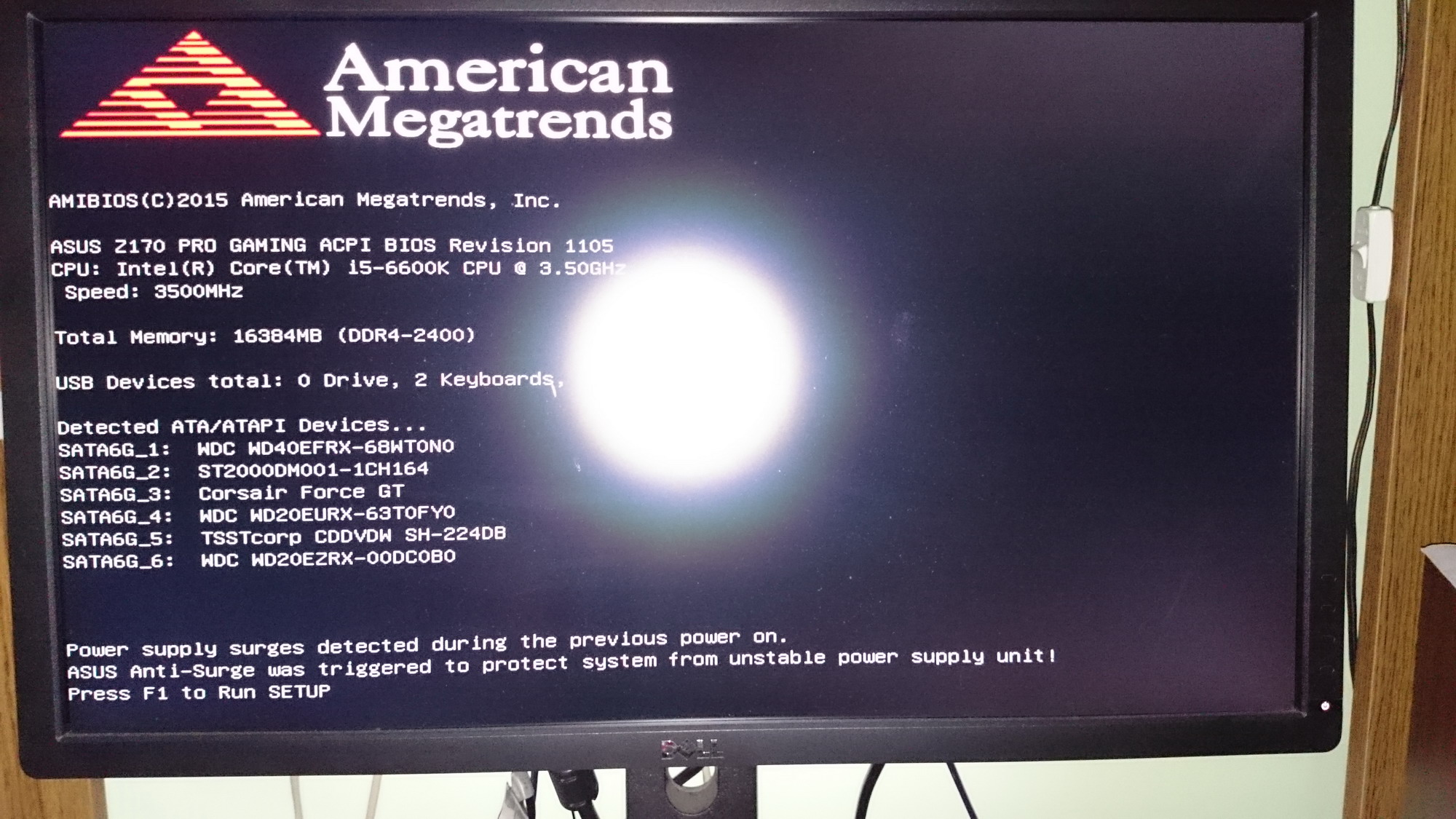

Sziasztok! A monitorom már valószínű haldoklik, másfél hét múlva tervezem is cserélni. Eddig az a baja, hogy a kikapcsoló gombot ha megnyomom a menü jön be, kikapcsolni már nem is lehet. A többi gomb sem működik rajta, mind a menüt hozza be. Néha random magától felugrik a menü, nagyon kellemes, pl. mikor játszom. Ezt megtudja mondani valaki, hogy mitől lehet?
Másik: kb 1 hete újabb fajta valami ugrik fel random, mégpedig ez:
Fogalmam sincs mi lehet.. -
