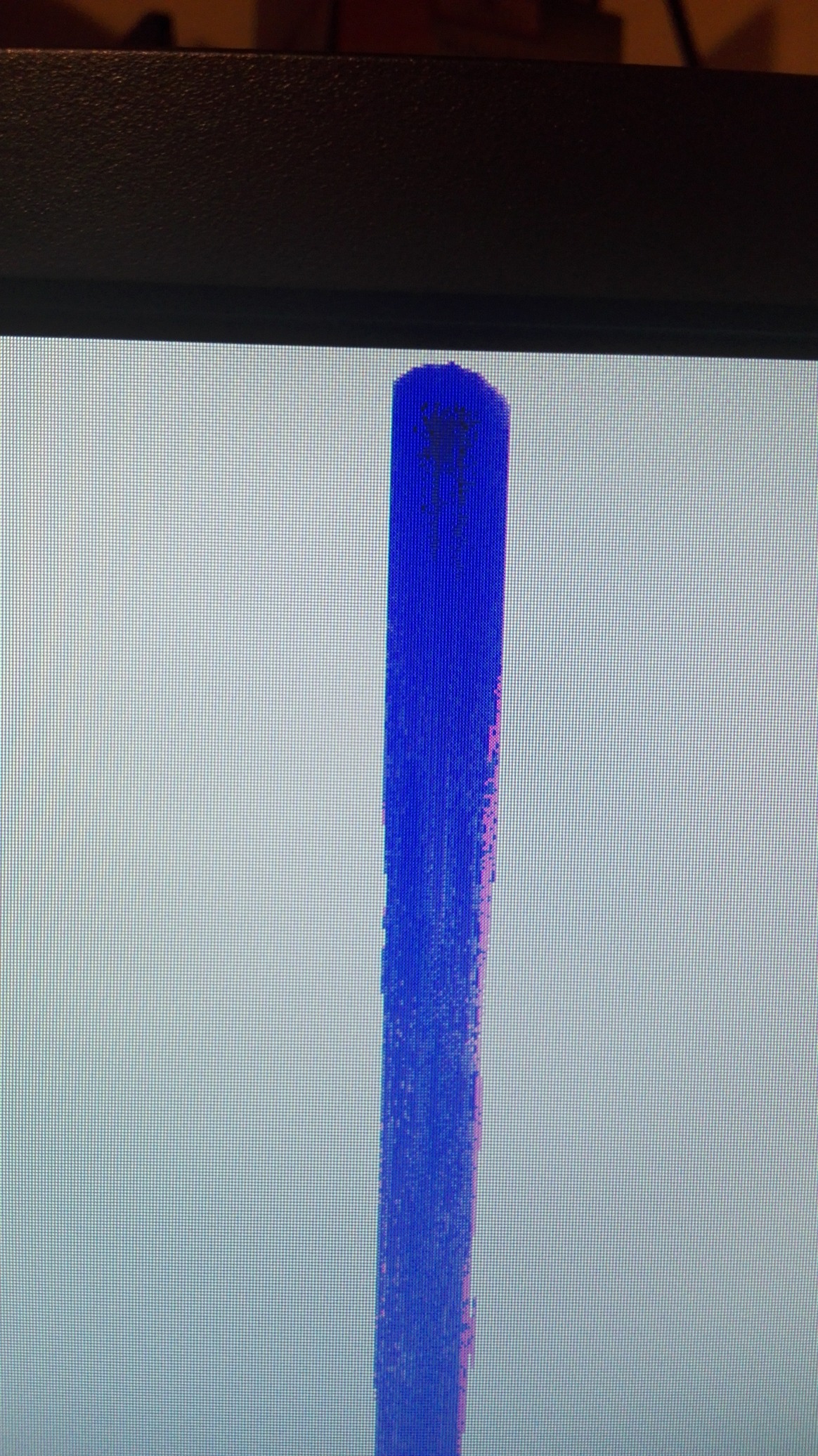

Másik topikban axlrose32 emlegetett ilyen gépet, hogy van nekik:
https://prohardver.hu/tema/lcd_plazma_es_projektoros_tv_hiba_topic/friss.html
Kernel
nindzsavagyo
#19195
COF, illetve ragasztási hiba lehet állandó vagy időszakos is, ez nem változtat a lényegen, hogy kijelzőhibának néz ki.
De mivel múltkor is félreértette valaki, nyilván nem az egész monitorról beszélek, hanem magáról az LCD panelről, illetve a szélére ragasztott COF fülekről, hozzávezetésekről.
Ennek javítására alkalmas, speciális géppel felszerelt szakműhely nem sok van, barkácsmódszerekkel pedig nem nagyon javítható.
Ráadásul, amikor jó a kép, de még mozgatásra sem reagál, azt sem lehet behatárolni, hogy melyik fülnél, ragasztásnál van a hiba. Ilyenkor meg kell várni, míg előjön ismét a probléma.

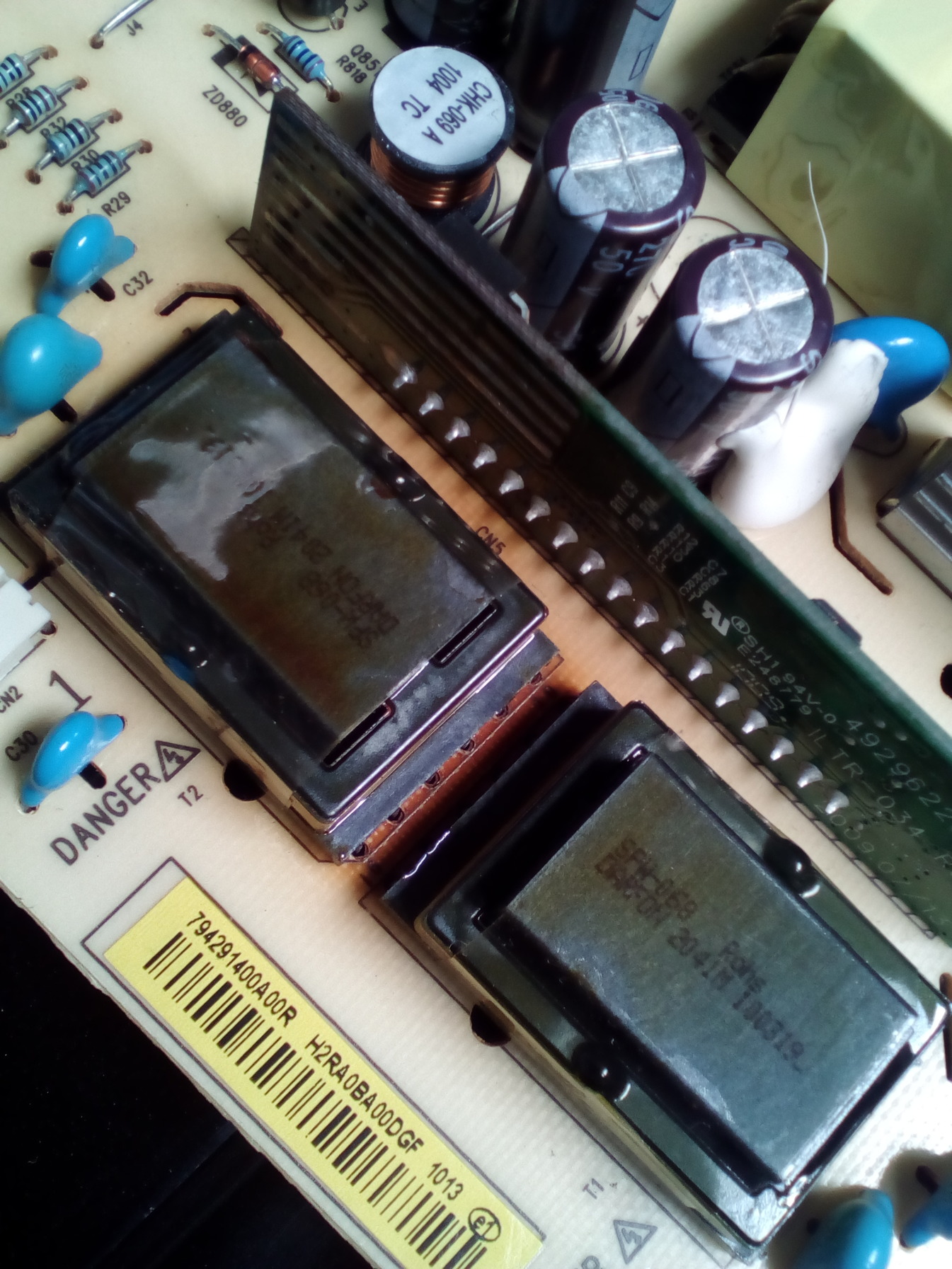

Igen, az a monitor hibája.
(#19178) SPeti1984
Lehet tápegység, kondenzátorok, vagy más, meg kell vizsgálni.

Szerintetek mitől lehet az alábbi hiba? A monitor egy AOC F22S típus ami pár perce kikapcsolt. Ha kihúzom a konnektorból és visszadúgom fél perc után akkor 2mp-re felvillanik az AOC felirat majd megint kikapcsol mintha nem lenne áram, mert a bekapcsológomb se világít, ha pedig csak kihúzom és visszadugom akkor meg fel sem villanik a kép sem. Szerintetek nagy baj lehet?

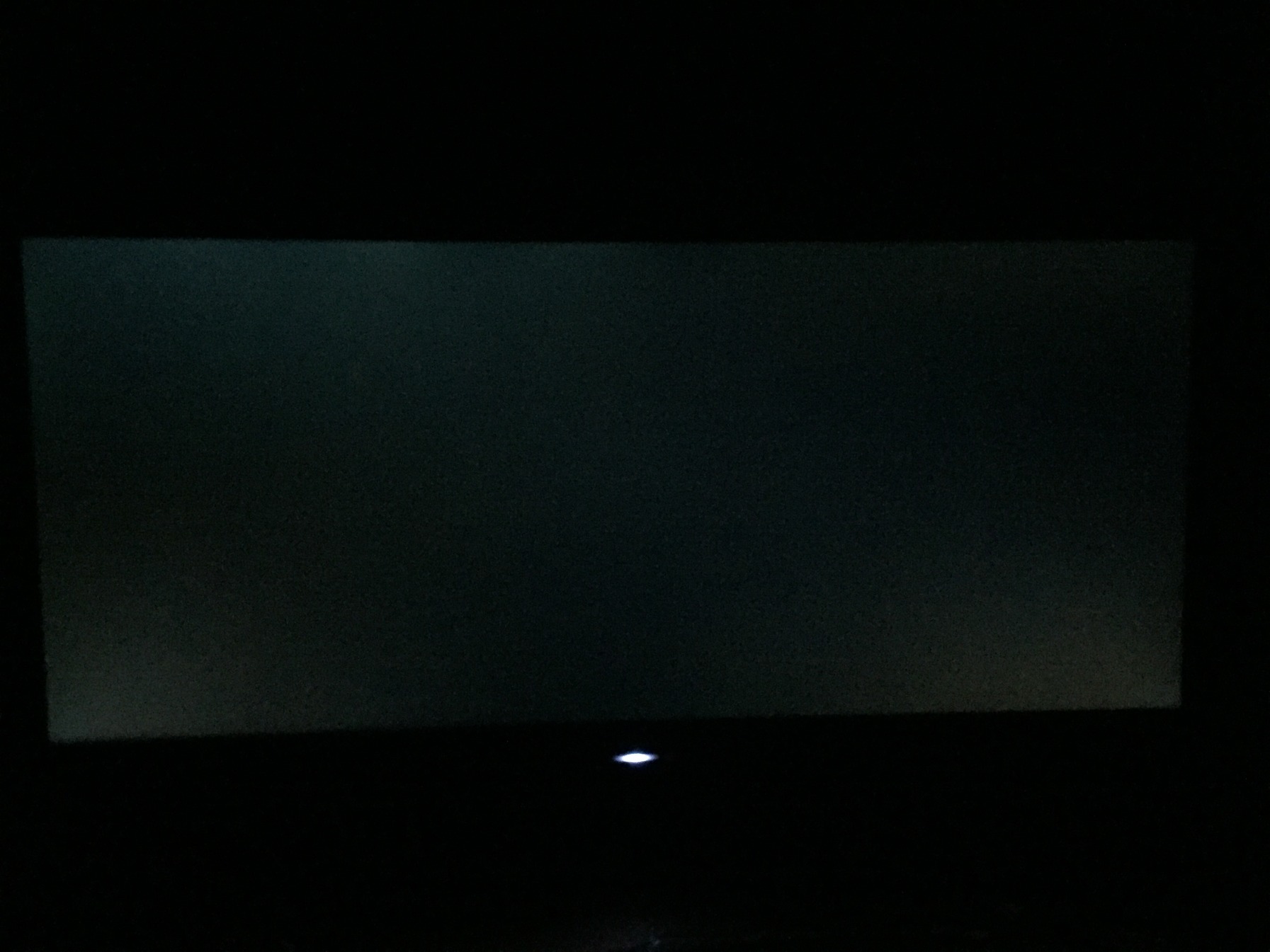

Balazs_
#19169

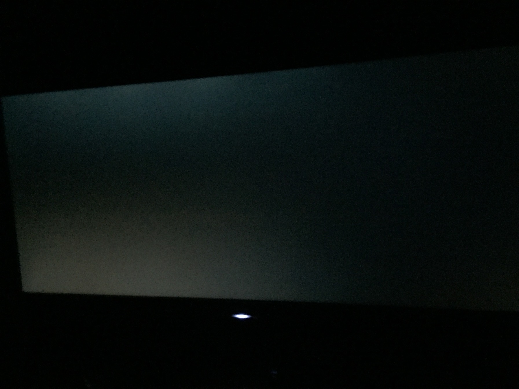

Mondjuk úgy, hogy az OLED nem ilyen, minden más tft kijelző ilyen. Nem tökéletesen oszlik el a háttérvilágítás, azt láthatod, a széleken be is szokott szivárogni. Gyártó és típus függő, hogy mennyire homogén a kép. Keress egy tesztet a te típusodról, ezt szinte mindenhol megnézik. Ha nagyon nagy az eltérés a teszthez képest, akkor érdemes lehet bepróbálkozni egy cserével, vagy elállással.
Kernel
Balazs_
#19164
Ez ilyen, a kijelző sajátossága, inhomogenitása. Nem hiba, örökre így marad. Hacsak nem viszed vissza, amikor esetleg kapsz helyette egy hasonlót. Lehet, hogy annak máshol lesznek a fényei / foltjai.

Sziasztok, most vettem egy LG 29UM67-P monitort és filmezés közben fura dologra lettem figyelmes.
A monitor 21:9-es, így a sorozatokat oldalt két fekete résszel jeleníti meg, viszont, olyan mintha a sarkai fényesek lennének, mintha kb. fény tükröződne vissza rajtuk.
Ha húzom a fejem jobbra, akkor meg nem csak a sarok lesz fényesebb, hanem beljebb is.
Igen, tudom, hogy eléggé hülyén sikerült megfogalmazni, de ez nekem is fura.

Sziasztok alábbi problémával fordulok hozzátok.
Van egy LG M32 Full HD-típusu monitorom.
Cipekedés közben kicsi tompa tárgynak nekiütődött ami végett (műanyag réteg?) megnyomódott/zúzódót/horzsolódót nem tudom hogyan írjam le nincs jelenleg jó minőségű fényképező gépem amivel megmutathatnám. Sötét képeknél nem látszik viszont világosoknál eléggé (főleg mivel középen sérült) nem nagy a sérülésre kell gondólni akkora mint a tolnak a hegye viszont engem nagyon zavar.Ere szeretnék megoldást találni ilyesfajta monitorokon van gondolom valami elő réteg ami védi a mögötte lévő részt. Ennek a cseréje lehetséges és ha igen nagy összegre kéne e gondolnom?
Előre köszönöm a segítséget!

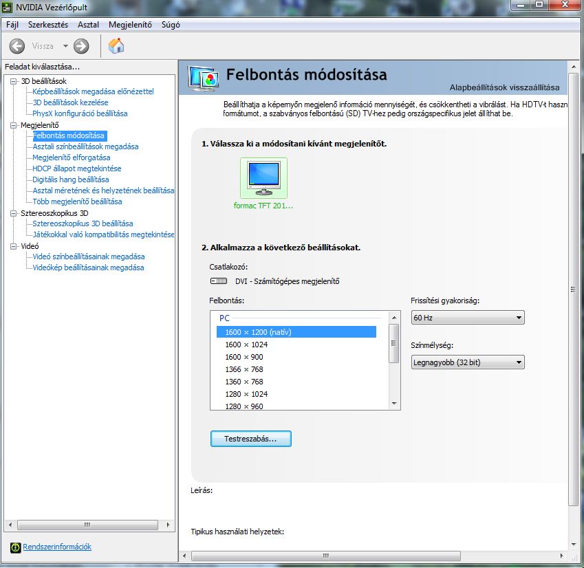

Sziasztok! Egy kb. 2003-as Philips monitort használtam, szerintem szépek voltak a színei. Tesómnak szüksége volt rá, oda adtam. Gyors 1 Samsung SynMaster 971p-t tudtam szerezni. A pirosak túl élénkek, az emberek rózsaszínes árnyalatúak,és sokszor szürkések illetve a hátterek is. Mintha nem stimmelne valami. DVI csatlakozós a monitor, a kábel másik vége HDMI, ami egy kb. 1 éves gépbe van bedugva. Hibát nem találok, Win10 miatt csak a MagicTune Lite-ot sikerült feltennem, azzal minimálisan tudtam sötétíteni a képen.
Szerintetek mi lehet a gond, DVI - DVI kábel segítene, vagy fogadjam el a színeket...

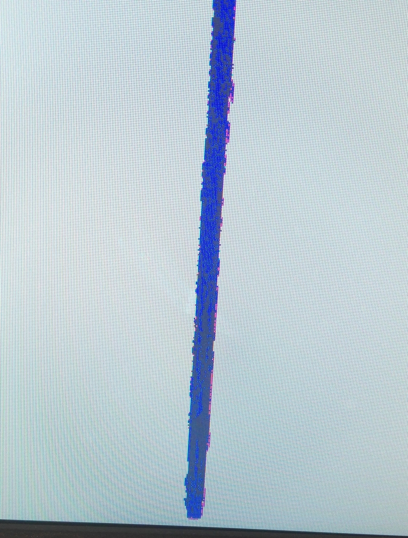

Nemrég vásároltam egy Acer Predator Z271-et, és tegnap egy vízszintes csík jelent meg a panel alsó harmadában, ami csak kékes árnyalatoknál látszik. A kérdésem az lenne, hogy a garancia érvényes erre a típusú hibára?

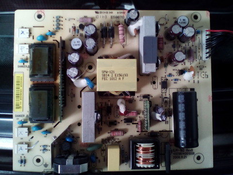

Igen. Világítsd meg közelről akár egy zseblámpával. Ha dereng valamilyen kép, akkor csak a háttérvilágítás nem megy.
(Kísérleteztem azzal, hogy a 4 CCFL-ből kiiktattam egyet, de nem mertem így csak pillanatokra bekapcsolni, mert nem úgy nézett ki, mintha sokáig bírná három csővel.) -

Adott egy Hp 2510 lcd monitor. Bekapcsoláskor 2-3 mp-ig van kép aztán tök sötétre vált. Kikapcsolom, majd újra be, megint van kép pár másodpercig. Van dvi és dsub csatija is. Dvi-n én nem próbáltam (nem az egyém amúgy a monitor), de állítólag azon is ugyanez helyzet. A táp részén semmi exta nem látszik, ha csak a fénycsővek egyik trafója környékén látható barnulás nem számít annak. Első körben valamelyik kondira tippelnék. Esetleg a "barnult" trafóra, de akkor a másiknak még kellene világítani, nem? Milyen irányban érdemes elindulni? Rakok fel pár képet is:Akinek van ötlete, szívesen fogadom....
