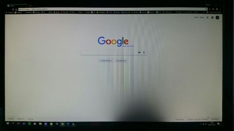

Poros, dohányos helyiségben, bizonyos üzemóra után előfordul finom lerakódás az LCD és a háttérvilágítás között, amit a levegő hőáramlása visz be.
Bár nem azt mondom, hogy pont ilyen hullámos szokott lenni, de nem is tudnám kizárni. Szakszerű szétszedés után lehetne látni, hogy van-e ott valami.

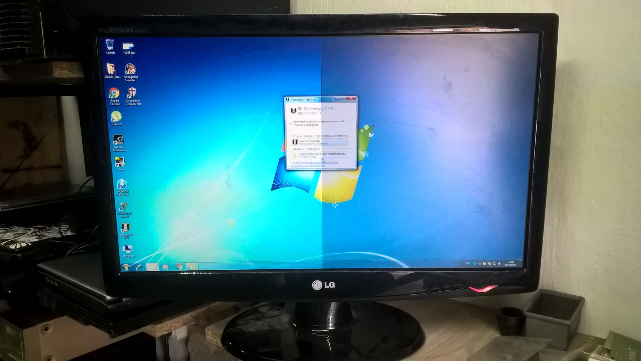

Dyingsoul
Vacsi új monitor a következőt produkálja:
Az adott színbeállítások teljesen eltorzulnak, olyan zöldes lesz a képe, majd vissza és megint zöldes. Teljesen random, nem tudom mitől váltakozik a képe. Olyan, mintha az egyik szín talán a piros kimenne belőle néhány másodpercre, de van hogy sokáig ilyen marad.Monitor: ASUS VS228DE
VGA: HD4670.
D-Sub-on keresztül csatlakozik. Friss telepítésű gépre lett rákötve, egyébként win re-install alatt is csinálta. (3-szor kellett feltenni a win7-et, egy másik HDD probléma miatt) -

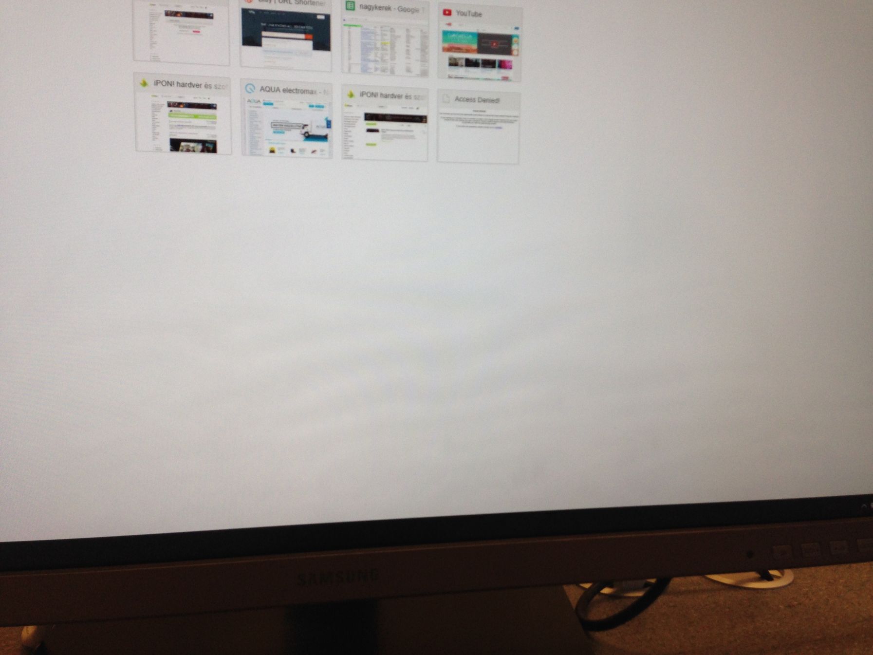

Egy kérdéssel fordulnék hozzátok.
A problémám a következő:
Kb 2 hónapja vásároltam egy használt Samsung s27a650d led monitort, kipróbáltam megvétel után semmi gond nem volt vele 1 napig használtam most, hogy szükségem lenne rá egy hét után megadta magát
Nem igazán tudom elmagyarázni mit csinál inkább küldök egy képet meg egy videót mert kép alapján nem hiszem, hogy sokat látni lehet.Úgy kezdődött, hogy elkezdett a képernyő alja vibrálni aztán fél óra múlva már így csinál mint a videóban.
Okozhatja e a hibát, hogy nem az eredeti a tápegysége?Samsungnak Samsung gyártmány csak nem ehhez a modelhez való.
az adatai :
AD-3014STN
14v 2,14A 30Wu.i: Nem a bemenő jellel van gond.Mikor felugrik az "ellenőrizze a jelkábelt" kis ablak már az is vibrál.
Remélem tudtok adni némi útbaigazítást. Előre is nagyon köszönöm(nem azért vibrál a kép mert mobilról vettem fel hanem valóban így csinál) nyugi nem vírus nyugodtan letölthetitek
https://prohardver.hu/dl/upc/2017-04/11/559392_wpo6qyj8tnzbn4zd_20170411_172927_2.jpg
https://prohardver.hu/dl/upc/2017-04/11/559392_eovrj8jzciisuiup_20170411_173006_2.jpg
http://www113.zippyshare.com/v/ZvHtkLKg/file.html -
