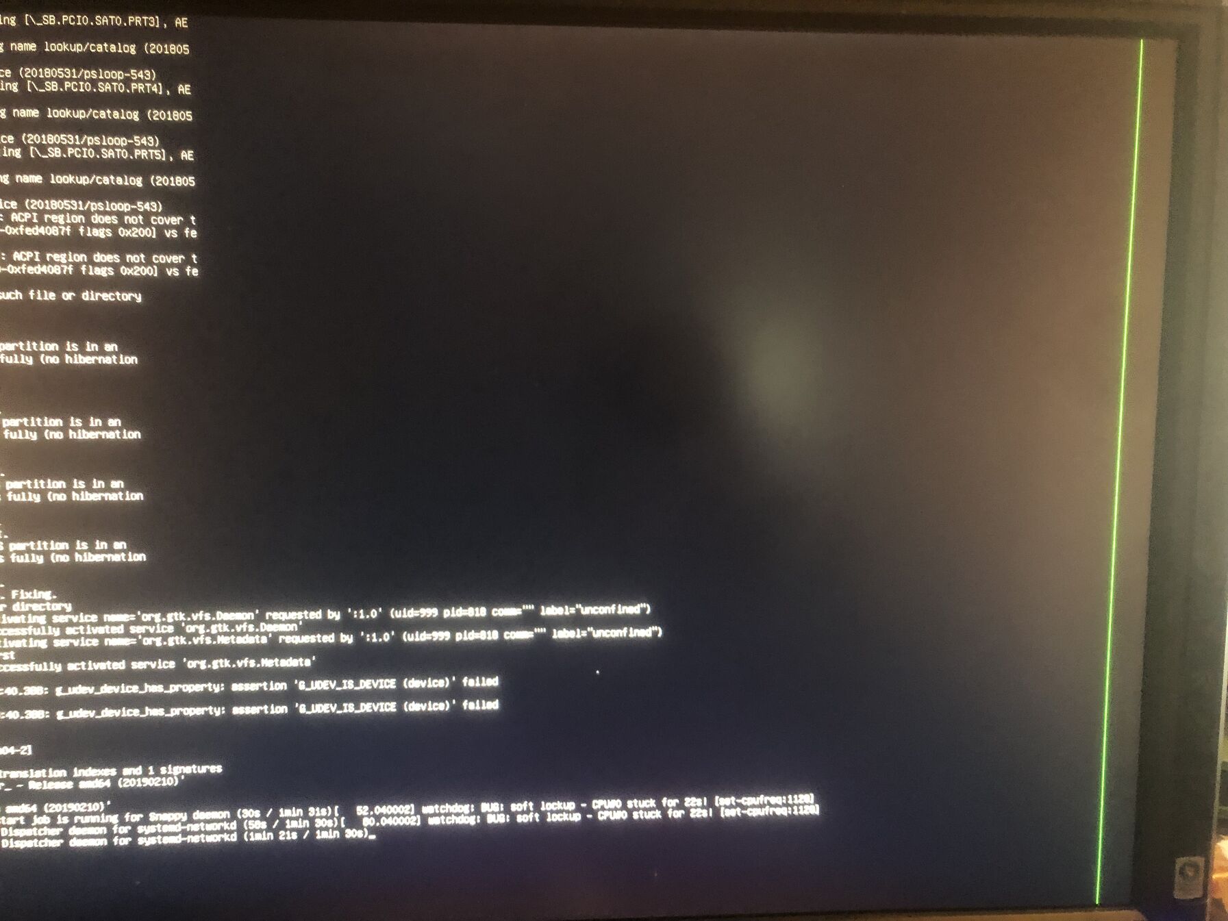

DE ha már monitor hibás topik. Van (volt) egy monitorom, egy Dell P2017H, és átalakítottam úgy, hogy balra is lehessen fordítani (fotózáshoz, és mivel a fényképezőgép balra forgatjuk állóképekhez, a monitor meg csak jobbra fordult, minden palack fejen állva jelent meg), tehát a házba bevágtam olyan réseket a műanyagba, hogy így is rá lehetett pattintani a konzolra.
de valami történhetett vele, mert egy pár órás használat után vékony fehér csíkok jelentek meg a monitoron, keresztben ( a hosszabb oldalával párhuzamosan), nem sok, pár darab, meg egy helyen rövid szakaszokon is, kicsit vibrált és a fényképezőgép infói, a betűk körvonalán is úgy maradt, fekete képen lehetett látni, egy halvány fehér körvonal. majd legközelebb lefotózom.
megsérülhetett a panel? vagy ez elektromos hiba?
ez így marad, vagy ilyenkor lassan, de biztosan tovább terjed? (telefonnál jártam már így) -

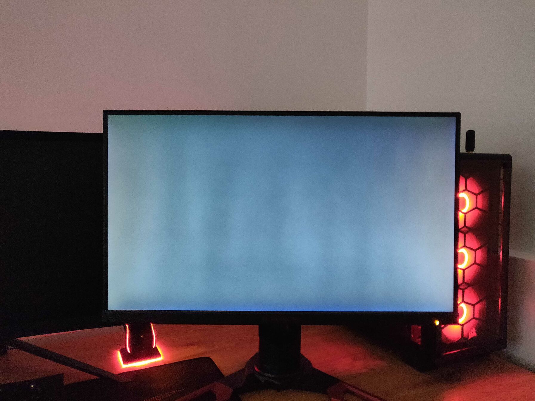

Vásároltam egy Dell S2419HGF monitort és a két szélén, valamint felül a keretnél egy jó 1 cm-en világos fényes csík van. Lehet ezzel kezdeni valamit? Már egy monitort visszavittem 14 napos elállással, ott a panel nagyon jó volt, de a szerkezeti felépítése a monitornak hányadék. Ennél meg ahogy látom fordítva. A monitorba már az összeszerelésnél beleszerettem. Nem nagyon akarom ezt is visszavinni.
ui.: Nem volt még ekkora képfrissítéssel rendelkező monitorom. Ha 144 vagy 120 Hz-re állítom, akkor az kurzor fényes csíkot húz, illetve ha böngészőben görgetek, ott is fényes csíkot húznak maguk után a szövegek. Tudja valaki, hogy ez miért van?

Letöröltem a monitorom, majd ez a látvány fogadott:
Mit tudok csinálni vele, kuka? -

Ez itt egy Samsung Syncmaster P2270HD típusú monitor-tv. Funkcionálisan tökéletes, azonban a kép minősége nem annyira. Maga a készülék megszolgálta az árát, mert 1990-ben készült, azonban pont a hibátlan funkcionalitás miatt elmolyolnék rajta, mielőtt a "telekre jó lesz" kategóriából átsorolnám az elektronikus hulladékok közé.
Videojel nélkül is nagyszerűen látszik, hogy az északi fény (aurora borealis) keze jobbról betette a lábát. Némi derengés 3-4 éves kora óta meg volt, de mára brutális lett. Olyan, minthe valami szigetelés öregedett volna el.
Mielőtt szétszedném próbáltam a neten utána járni, hogy panelcsere nélkül, sufnituninggal javítható hibával állok-e szemben, de erre egyelőre nem találtam semmit.Van itt valaki, aki tud némi iránymutatást adni? (Hálám örökké üldözné)
