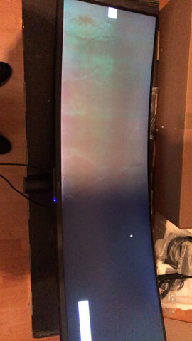

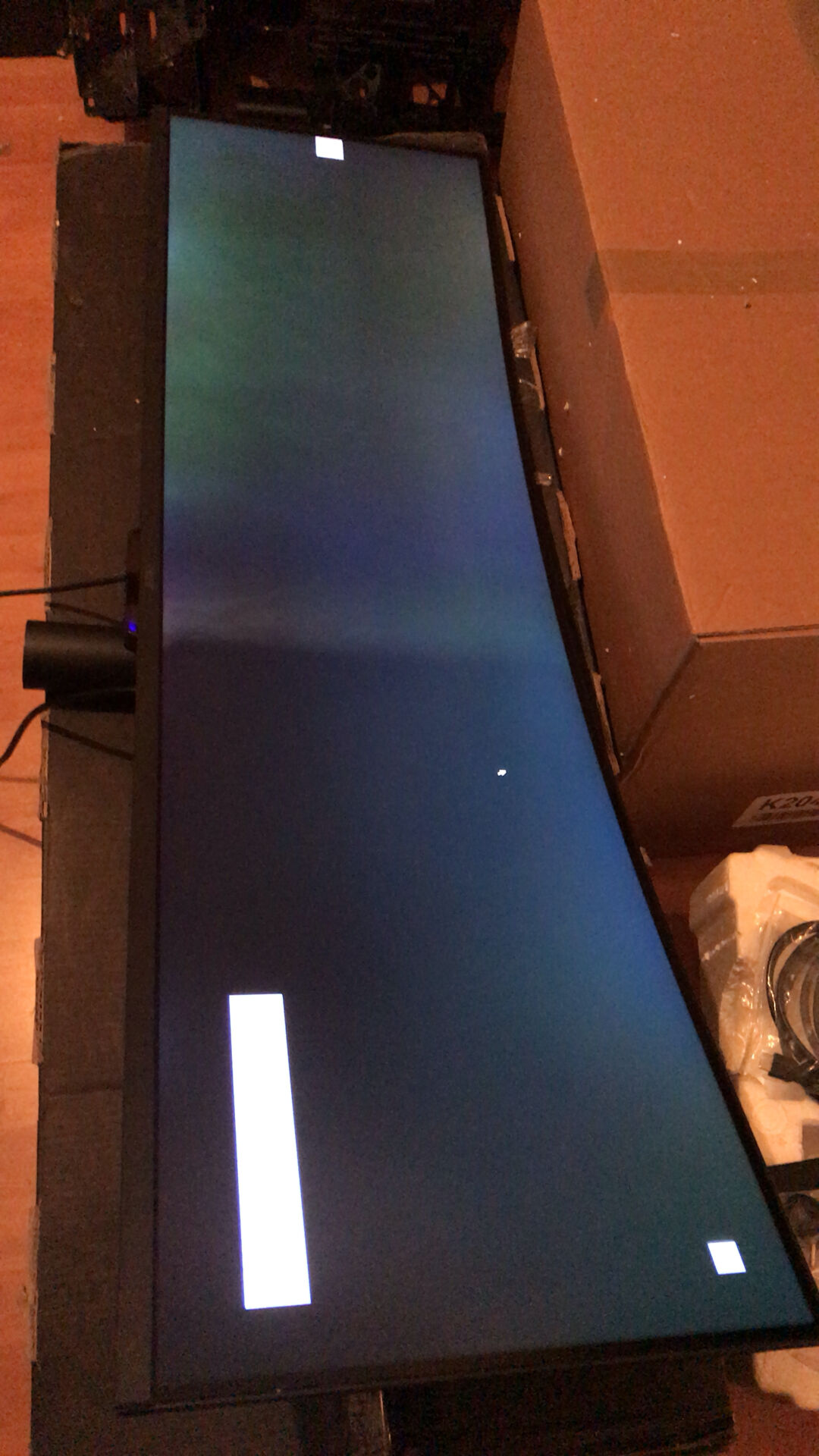

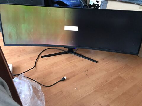

Sziasztok, a korábban használt 42"-es FHD monitorom lecseréltem egy 49"-es UHD-re, konkrétan erre: Samsung QH49R
A monitor jó minőségű HDMI kábellel csatlakozik a VGA-hoz, ami 2 db RTX 2080S SLI-ben, driverek legfrissebbek.A probléma az, hogy ha néhány órát ki van kapcsolva, akkor bekapcsoláskor torz, rossz felbontású, eltolódott, zöld-rózsaszínen jelenik meg a kép. Itt pontosan ugyanez a hiba látható, de nekem akkor jelentkezik, amikor pár óra után bekapcsolom.
A kijelzőnek, panelnek nincs gondja, mert a menürendszer, illetve más forrás rendben jelenik meg rajta. A problémát nem orvosolja a ki-bekapcsolás, a HDMI kábel leválasztása, visszadugása, a Windowsból való ki-bejelentkezés, egyedül az segít, ha újraindítom a gépet. Szerintetek merre lehet érdemes keresni a hiba okát? -

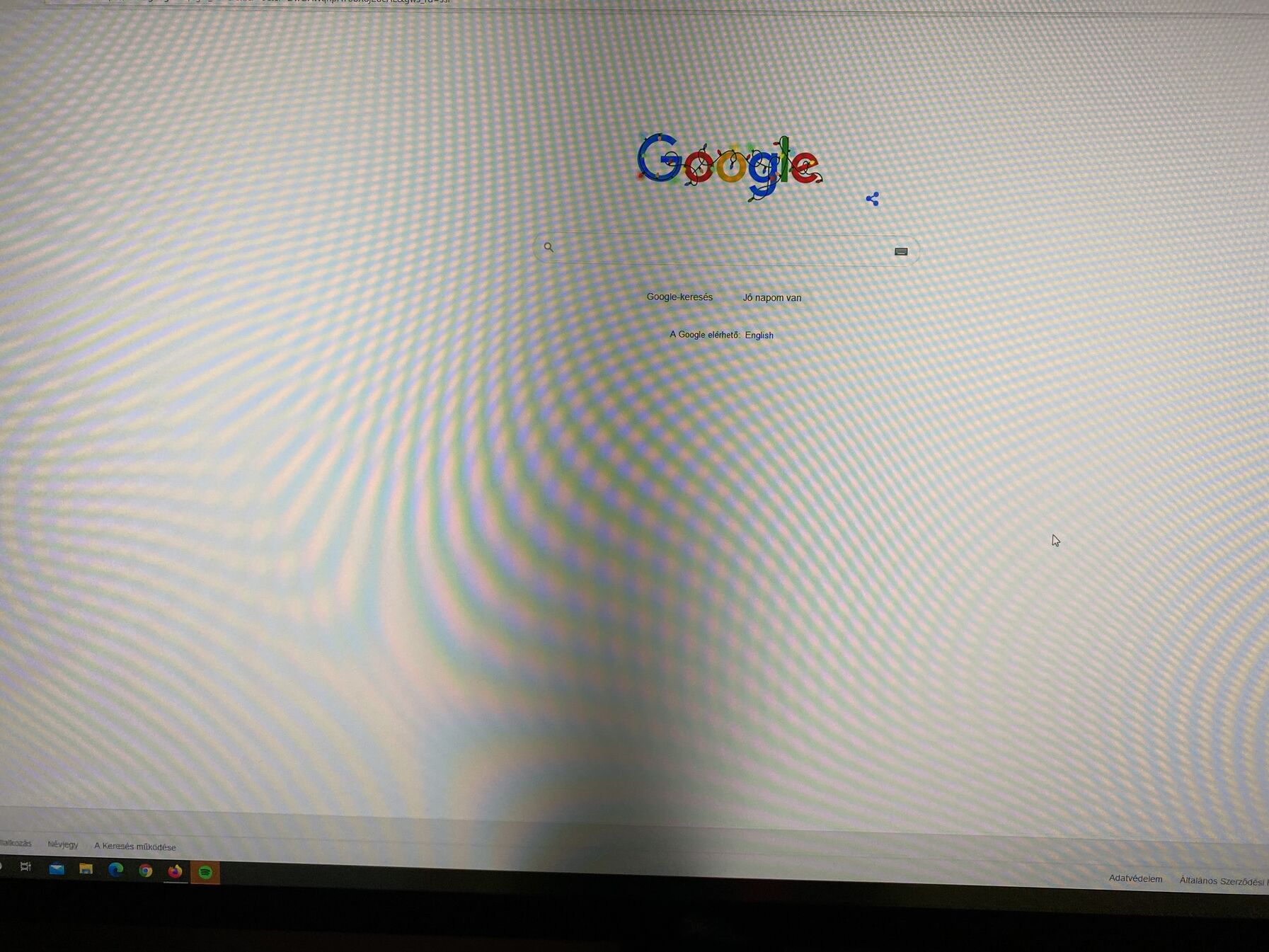

A minap beszereztem egy LG 27MP59G Monitort.
RX 570 kártyám van.
Nem vagyok egy nagy monitorguru, eddig csak rádugtam, és ment. Ezzel is ezt tettem, de ez valahogy nem tetszik. HDMI kábellel van a kártyára kötve.
1 méterről is látszik, hogy a kép vibrál, apró rombuszok rajzolódnak ki a képernyőn. Az, hogy pixeles, az gondolom a 27 colos full hd felbontás sajátossága.
Ha ilyen van valakinek tudna segíteni, hogy miket állítsak be rajta?

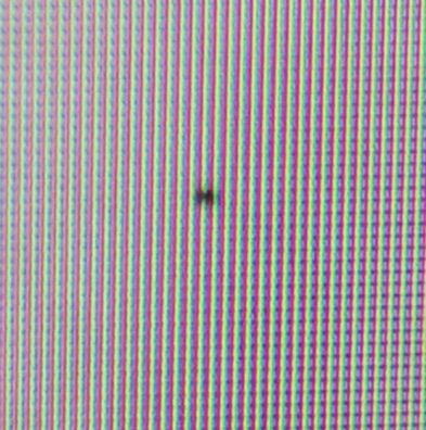

A hozzáértőktől kérdezem, hogy szerintetek ez mi lehet? Pixelhiba vagy kosz a plexi mögött? Igaz picit, de zavaró, mert pont a képernyő közepén van. Kívülről Clinnel és monitor tisztító szerrel pucoltam vagy 20 percig, de megmaradt, ebből gyanítom hogy ez belül lehet.
A monitor egy osztrák Media Marktban újonnan vásárolt 1 éves AOC Q3279VWFD8.
Még van rá 2 év garancia. Erre lehet valahogy garanciát érvényesíttetni?

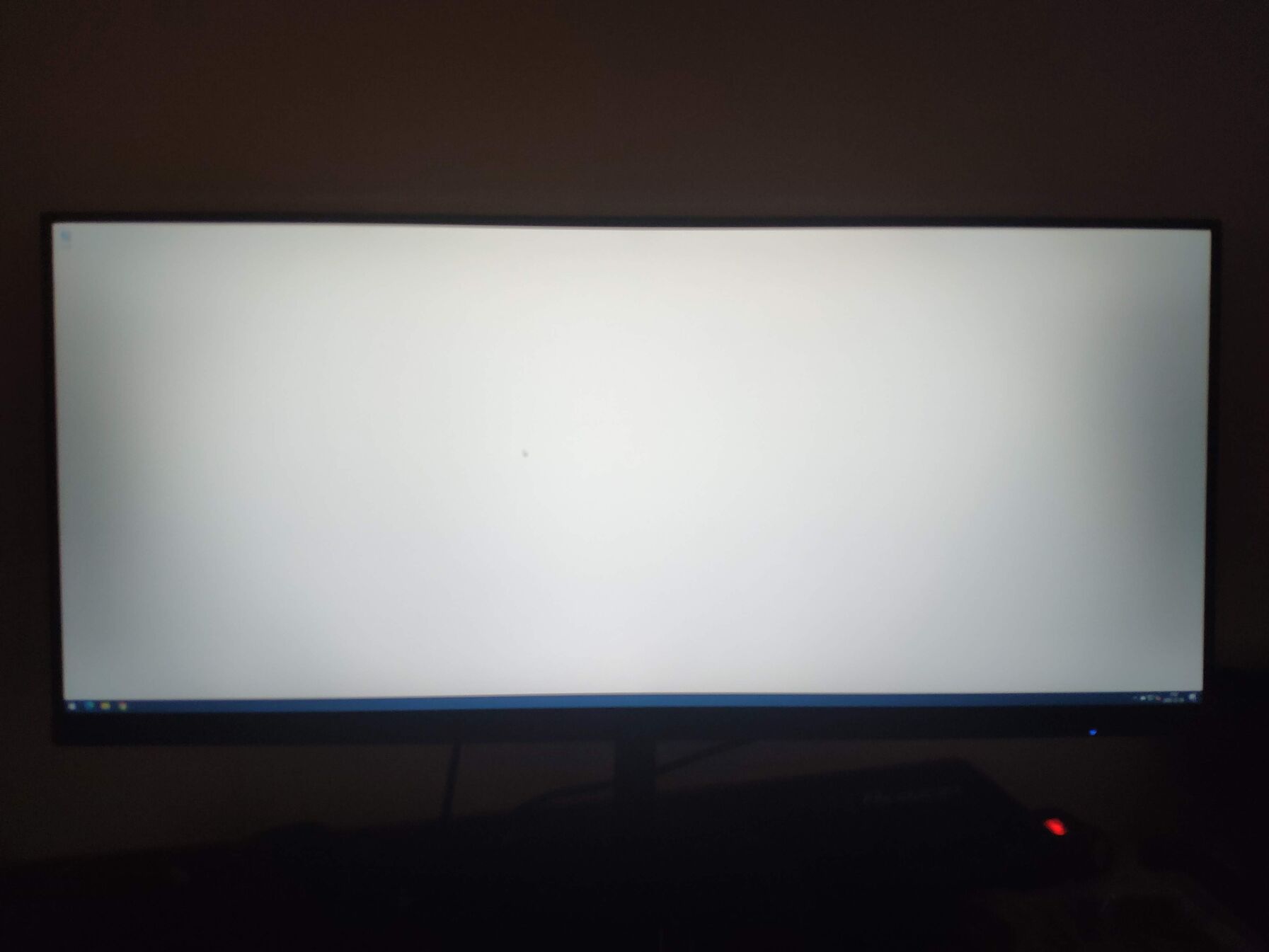

Vettem egy Acer XV340CKP monitort, most üzemeltem be. IPS paneles, 144hz. Ez az első ultra-wide monitorom. Az lenne a kérdésem, hogy a két szélésén a sötétedés normális?
A telefon fényképezője kicsit erősebbnek mutatja, mint amilyen valójában, de így is zavaró. Sötétebb háttérrel nem feltűnő. Eddig egy Dell U2412M-et használtam, azt kb bármilyen szögből néztem, alig volt sötétedés (nyilván szemből nézve egyáltalán nem, de nem is ilyen széles).
Ennyi pénzért ez van, vagy egy curved monitornál ez nem jelentkezik? Azért esett erre a választás, mert IPS paneles, azt hittem, jobbak a betekintési szögei.Esetleg hasonló áron (200K, inkább alatta), van 100+hz-es, 3440x1440-es, 34"-os monitor, amivel jobban járnék?
Kalibrálva van egyébként, de gondolom itt amúgy sem számít.

sziasztok! Olyan gondom lenne, hogy tegnap random magától vibrálni kezdett a kép. Samsung Q9FN tévé van egy pc-re kötve (i5, 1080ti, win10)
Tegnap estig minden jó volt, de most 50-60hz-en is erősen vibrál a kép, 24-30hz-en alig észrevehetően. Újra húztam a windowst, friss driverek és a kép még mindig erősen vibrál 4k 60hz-en. Valakinek vmi tipp, h mi lehet a hiba?(1080p felbontáson is, ha 50hz fölé teszem akkor vibrál a kép, 30hz alatt nincs vibrálás)

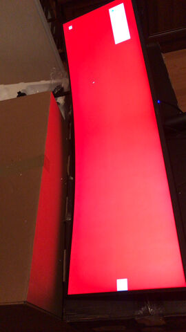

Lenne egy ilyen Acer Nitro EI491CRPbmiiipx monitorom ami a következőt produkáljaTehát ahogy áram alá dugom a fele fakóbb és ilyen "kristályosabb a kijelző" ha az újamat huzgálom a kijelző fakó részén akkor a "kristályok" vagy mik máshogy fognak benne elhelyezkedni és latszik az újjam nyoma ahol húztam a csíkot
Javítható ?
Válaszotokat előre is köszi
Edit: nem értek hozzá, de ez háttér villágítással kapcsolatos T-CON hibának tűnik..
kiinduló pontnak gondoltam ide írom a tippem.. aztán várom a tőlem tapasztaltabb, okosabb fórumtársak válaszát

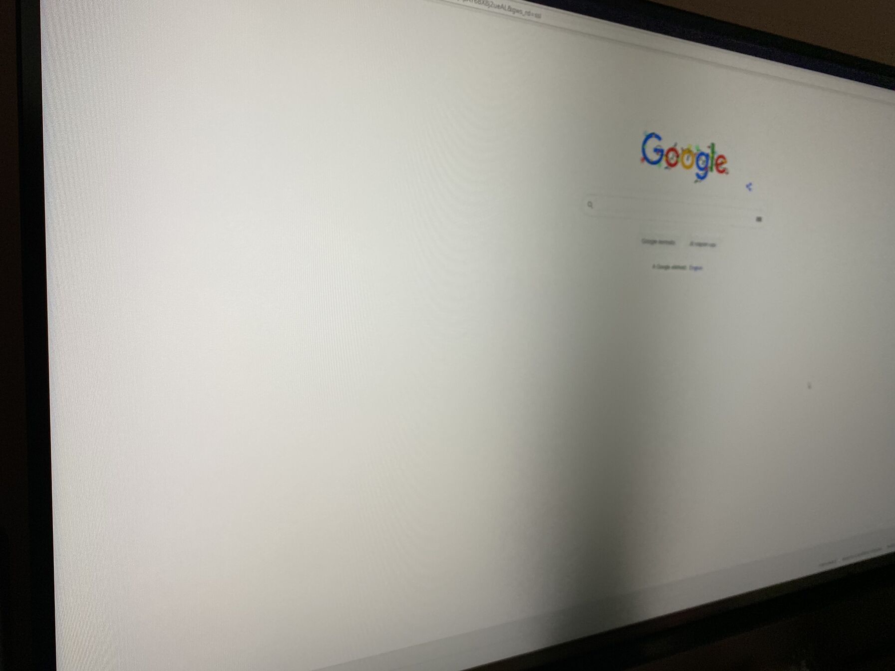

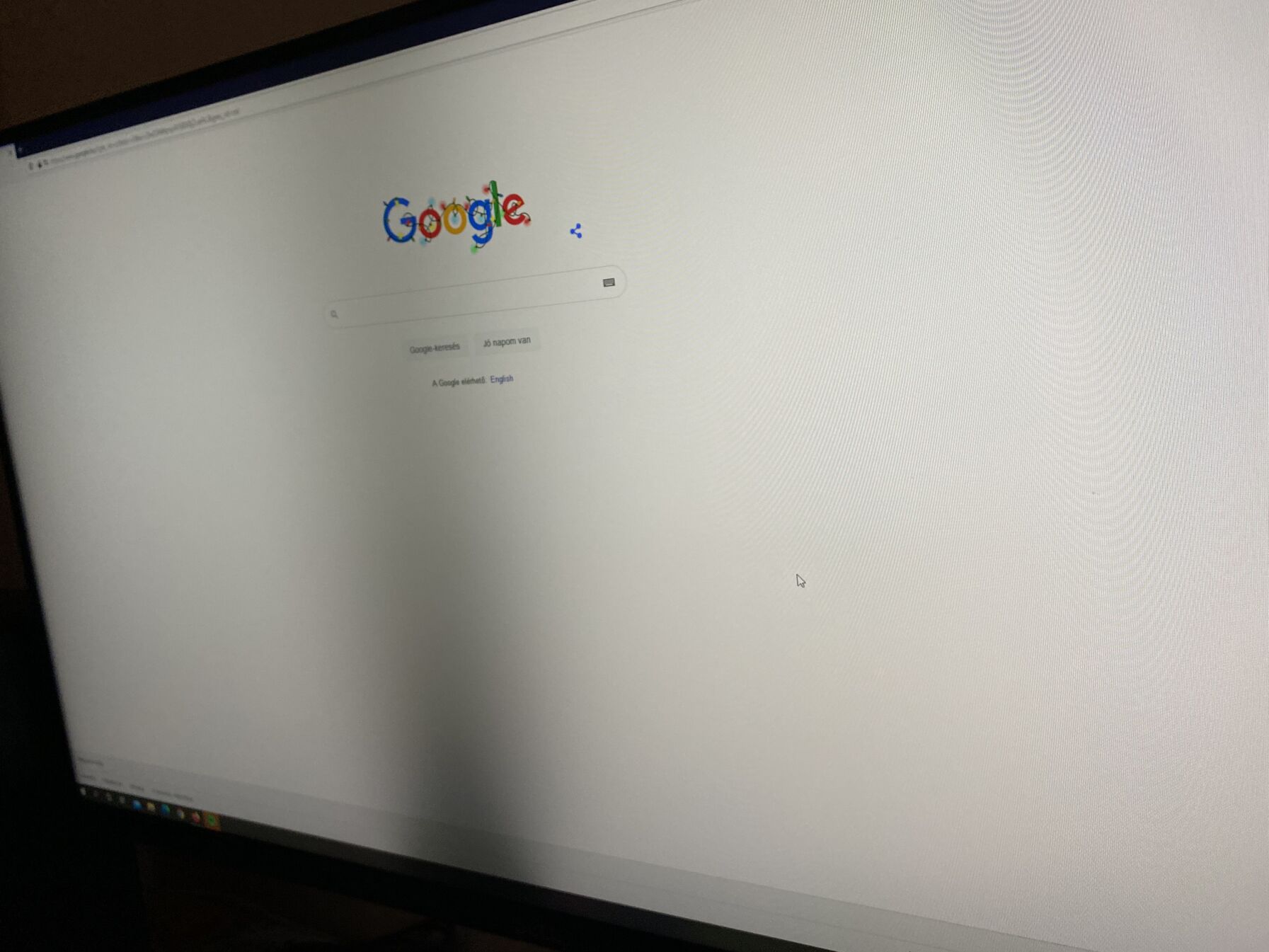

Ha mozgatom alul már eltűnt az egér még a felső pixelsoron megjelenik és úgy mozog ahogy mozgatom vagy ha éppen ott hagyom ott marad.
Képen Látható a szaggatott vonal a bal felső részen, ahogy vetíti a tálca ikonjainak alsó utolsó pixelsorát, továbbá ahol látjátok a kiemelést/zöld sort, ott mászkál az egérkurzor is ha mozgatom a kurzort.
persze, hogy élek vele...
másik géppel is....NEkem volt már ilyen de akkor beázás miatt.....bár az sokkal csúnyább volt....és színét se váltotta....nem értem...vicc az egész.....
