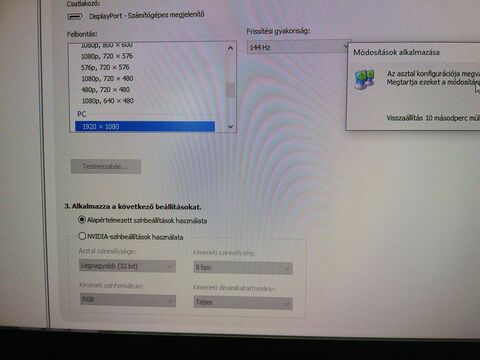

Olyan kérdésem lenne, hogy van egy aoc 24g2u 144hz monitorom, es ha felveszem 144hz-re a frissitest kicsit szetesik a kep. Ugy ertve, hogy kb 5 centivel fentebb tolodik a kep és az egész tálca eltunik kb és csak 2 sor csíkba látszódik, hogy összement.
Ha kisebb frisstiesre allitom akkor nincs probléma. Egy Rtx 3070 -es videkórtyával használom illetve van egy másodlagos 75hz-es aoc monitor de azt most tesztelésnél kihúztam.
Kérdésem az lenne, hogy szerintetek ilyenkor mi lehet a gond?

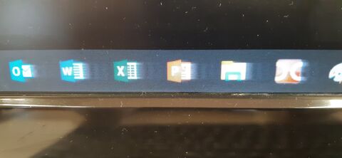

"kábelcsere vadiújra megvolt."
Pedig nagy valószínűséggel kábelhibának tűnik.
Milyen hosszú a kábel?
Vastag, jó minőségű? (a vékony vagy hosszú kábelek sajnos szellemképet produkálnak)
Közvetlen VGA csatlakozót használsz?
Ha van átalakító a csatlakoztatásnál az is okozhat szellemképet.
HA kizártunk minden ilyen hibát, akkor sajnos a monitor lesz a hibás!

Sziasztok! Lg Flatron 22"-os (talán 2234 a típus, de nem biztos) produkál elmosódott, szellemképes képet de szinte csak a bal alsó sarokban. 3 gépen lett kipróbálva, kábelcsere vadiújra megvolt. Csak VGA csatlakozós, Full HD felbontású. Sajnos a biosban nem tudom megnézni, hogy ott is produkálja-e, mivel a bal alsó sarokig nem tudok semmit produkálni, ezek még nem UEFI biosok. Mi mehetett el? Javítható vagy inkább újat kell venni?

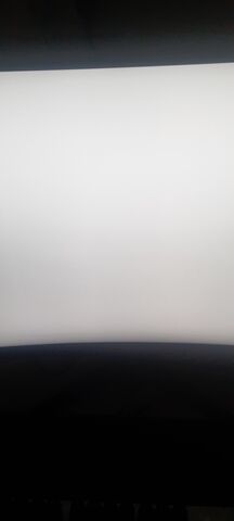

#23247
Szerintem ez már túlságosan nagy eltérés, a normál "felhősödés" azért nem ennyire durva!
Ha újonnan vetted és van elállási lehetőséged, akkor élj vele!
Vagy a 3 napos azonnali cserét igényeld, mert (szerintem) ez hibás!Remélem nem "B" vagy "csomagolás sérülten" vetted! (mert a kép alapján nem tűnik új, hibátlan monitornak)
Mert vannak olyan beszerzési lehetőségek ahol olyan a gyári teszten megbukott monitorokat is árulnak amiket eleve hibásan adott el a gyártó (nekik)!
Ui:
Én még használtan is csak nagyon nyomott áron vennék ilyen képű monitort!

A mai napon vásároltam egy AOC CQ32G1 (VA panel) típusú monitort és egy olyan problémát fedeztem fel, hogy a képernyő teteje jóval világosabb, mint az alja, ez normális a VA panelek esetében vagy pedig esetleg a monitor/beállítás hibája lehet?
Előre is köszönöm szépen a segítségeteket! -

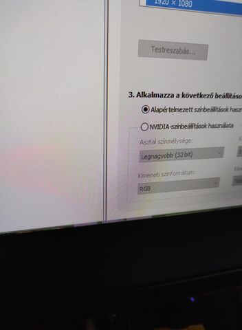

Egy éve úgy döntöttem, hogy új gépet építek, amibe persze új VGA is kerül, valamint egy elég jó monitor a végére. Eddig egy 22 colos 8 bites, 75Hz-es, Freesynces IPS-t használtam, el voltam vele. Aztán hazahoztam egy Dell S2721DGF-et. Majd kifolyt tőle a szemem. Ment vissza, lett helyette LG 27GL850B. Azzal is majd kifolyt a szemem. Fórumozás alapján azt hittem, hogy a nanoIPS miatt van. Vettem egy Gigabyte FI27Q-P-t, ami Innoluxos, nem nano. Jobb lett vele, de nem múlt el teljesen. Megvizsgált egy rakás szemész és más orvos, készült labor, ultrahang, MRI, látott fül- orr- gégész, fogorvos, reumatológós, neurológus, endokrinológus, pszichiáter. Nem tudták megmondani, mitől fáj a fejem. Négy különböző szemüveget kaptam. Közben elkezdtem figyelni magamat, és egyértelművé vált, hogy csak akkor fáj a fejem, amikor a gép előtt ülök. Ezért VGA csere is volt (ami manapság nem túl jó móka, mint tudjuk), az sem használt. Mai napon jutottam el arra, hogy hajlandó voltam visszavenni 165Hz-ről 60Hz-re a frissítést. És a fejfájás megszűnt. De én úgy tudtam, meg mindenki ezt írja, még külföldi orvosi egyetemek is, hogy minél magasabb a frissítés, annál jobban kíméli az embert. Viszont hát játszani szeretnék, és nem azért vettem ilyen drága monitort, hogy 60Hz-en használjam. Most tesztelgetem, bízom benne, hogy legalább 120Hz-en, esetleg 144-en tudom használni, vagy valahogy megoldani, hogy akár 165Hz-en is. Megfordult a fejemben, hogy esetleg a 8 bit+FRC okozza, mások is beszélnek erről magyarok és külföldiek egyaránt.
Mit gondoltok, mi okozhatja mindezt a fejfájás panaszt, és mit lehetne tenni, hogy évezhessem a magas képfrissítést, fejfájás nélkül? Mert alapvetően szépnek tartom a 165Hz-et, 1440p felbontással. Csak fáj tőle a fejem.

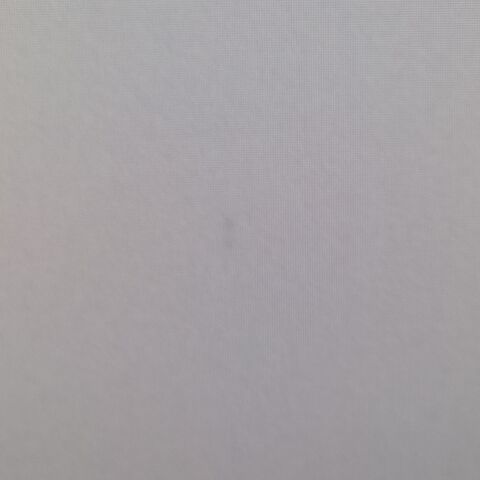

Cseréltem diffúzort egyszer egy régi Samsung SyncMaster 720n-ben, párát kapott vagy beázhatott, begombásodott. Gondoltam szétszedem, ennél rosszabb nem lehet már. A diffúzor csere ok is volt (matt poliészter fólia ment bele), még a színhőmérséklet is nagyjából jó lett, de 3x kellett szétszedni, hogy a kis szöszöket kivadásszam. A pumpa nem igazán jó, elektrosztatikusan feltölt a fújkálás, nem viszi le. Finom mikroszálas optikai tisztító textillel húztam át. Ez csak egy 17"-os monitor volt, lehet vele szenvedni. Lakásban nincs olyan, hogy pormentes.
jozsef83
eladohardver
#23212
Bocs de én ehhez nem értek, nem merném szétszedni
jozsef83
Értem, hát gondolom ezzel akkor nem lehet mit csinálni.

Sziasztok! A napokban vettem észre a 1,5 éves monitoromon egy folt szerűséget ami nem letörölhető csak fehér háttérnél látható, enyhe szürke színű. Nem tudtam róla jobb fotót csinálni róla. A kép közepén fogjátok látni. Valaki találkozott már hasonlóval? Milyen hiba ez? Tudok vele együtt élni csak na
