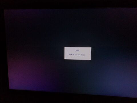

Sziasztok, garanciális Dell S2721QS-sel szenvedek. HDMI-n néha, pár naponta el kezd villogni a kép. Van hogy olyankor a menüje is csíkos lesz. Felhívtam Dell garanciát, hozták-vitték, kaptam egy tök másik monitort és az is ezt csinálja. Talán kevésbé erősen jelentkezik, de csinálja. DisplayPort-on nem csinálta, de az M1-es Macbook-al ez a típus DisplayPort-on akad, ezért csak HDMI-vel megy (ez egy ismert hiba amit az 22-es változatban javítottak).
Mit lehet ilyenkor csinálni szerintetek? Szerintem bárhányszor kicseréli a Dell ugyanolyan lesz, legalábbis nem látom miért lenne jobb.
eladohardver
tesztelj sima vga kábellel méjbíí de amit leírsz hogy sok ki bekapcs majd idővel elmúlik... ez annak a jele hogy szarok a kondenzátorok... gari...

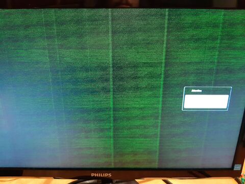

sziasztok!
láttam, hogy volt nemrég hasonló kérdés, de ott talán megoldódott a dolog.. nálam viszont nem akar. Acer Nitro VG270bmiix monitorról van szó, nem túl régi vásárlás (még garis).
közvetlenül bekapcsolás után vagy ilyen szép csíkos a kép, vagy csak szimplán fekete. 1-99 ki-bekapcsolgatás után általában helyreáll, viszont amúgy (most már) mindennapos jelenség. akkor is volt vele (kicsit más jellegű) problem amikor vettem, de miután cseréltem a dp-hdmi kábelt sima hdmi-re, utána az megoldódni látszott, helyette most jött ez. megint a kábellel lehet gond?
utánaolvastam, de sokra nem jutottam, mivel mindenhol mást írnak, én pedig egyáltalán nem értek a témához. légyszi ha valaki tanácsol valamit azt úgy tegye, hogy egy ovis is megértse :'D köszi ha segítetek!

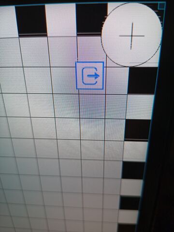

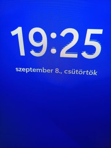

Menüt behozom a mellékelt képen látható artifactozás található. Be próbálsz menni menu settingsbe feketébe vált és kiakad. Source-ot váltva ismét ad képet de amint a menu settingsbe akarnál rámenni kiakad az egész.
Ötletek? Hardware vagy software gebasz lehet?

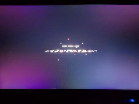

Geresics

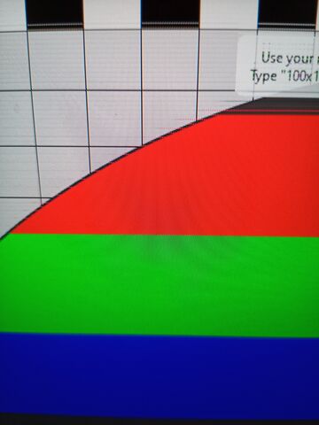

vagy monitor (DELL P2414H), vagy VGA (Manli 3070Ti) problémám támadt kb. 30 percel ezelőtt. A jelenség: a monitor olyan, mintha nem 60Hz-en menne, vagy nem megfelelő felbontáson, vagy a kettő keveréke, vagy nem is tudom...
Próbáltam lefotózni, levideózni, de nem tudom, hogy mennyire látszik.
Illetve a bal felső sarokban fut időnkén egy csík 2-3cm-t lefelé, és ott olyan, mintha jó volna, aztán visszaufrik. VIDEÓ - nem lett túl jó, a telóm nem tudta megfejteni, hogy mit szeretnék, de talán látszik valami...Amit eddig próbáltam eredménytelenül:
- Kikapcs, bekapcs (monitor és PC is).
- DP kábel minkét vége kihúz, visszadug.
- VGA minden csatlakozója leszed, kártya gépből kiszed, visszatesz, visszaköt.
- Monitoron LCD Conditioning futtat pár percig.A monitoron nincs HDMI, ezért behoztam egy ócska f@s Phillips 1366x768p TV-t, azt rádugtam a VGA-ra, és azon nincs ilyen jelenség, ezért én monitorra tippelek, és ezért ide írok először.
Sajnos nincs más DisplayPort kimenetes eszközöm, amivel ki tudnám próbálni a monitort (a céges laptopon is csak HDMI van). Sajnos nincs másik monitorom, amit ki tudnék próbálni a VGA-t DP-re kötve.Szerintetek?

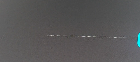

bob365

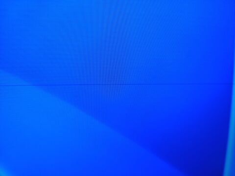

Újonnan vásárolt monitornál a képen látható hibát látom változó időnként főként szürke háttéren.
Monitor típusa: MSI Optix MAG342CQR
Próbáltam másik DP kábellel is már.
Egy pillanat erejéig jelenik meg egy vízszinten csík, a monitor egy véletlenszerű térrészén, nem teljes hosszban, csak röviden. Aztán "semmi baja" .
Valakinek ismerős a dolog?
Köszönöm a segítséget! -

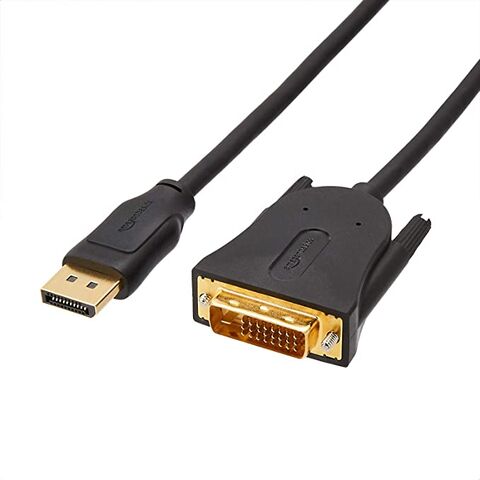

Sziasztok. Kérnék egy kis segítséget. Ma reggel bekapcsoltam a gépet, és az egyik monitorom (egy Dell U2312HM) VGA felbontással megy, a Vezérlőpult (nvidia Control Panel) kis sem írja a nevét. Újraindítás, kábel kihúz-bedug megvolt. Frissítettem az Eszközkezelőben a drivert, WonderCsabo féle 75Hz driverre, amit eddig is használtam. DP kábellel megy amúgy a monitor. A másik monitor, egy HP S231d, az megy normálisan. Az a gond, hogy illesztőprogram frissítés után sem tudom a felbontást változtatni. Mi a fene baja lehet? Ígfy még nem jártam soha.
Update: na most nvidia Control Panelből meg tudtam változtatni a felbintást, jónak tűnik. De Windows alól miért nem?
sinick
ElektrikusDE
#23929

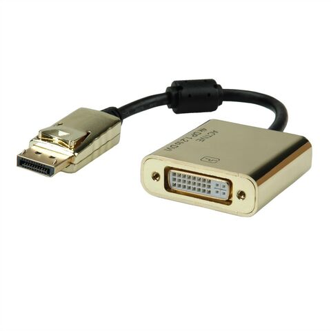

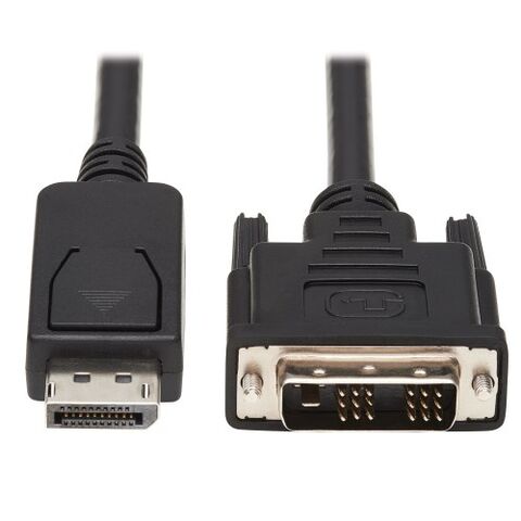

Köszi! Ma a kereskedőm jelezte, hogy hozott "minőségi 4K" DP-DVI kábelt. Meg nem mondom milyet, dobozos, vastag, szövetborításos kábel, aranyozott (?) végek. Nem volt jó.! Szervizmonitoron is volt egy ugyanilyen felállás, azon egy öreg, leharcolt kábel, azzal jött-ment a videójel. Itt az volt a különbség, hogy faszán szorult az aljzatba a DP vég. Ha picit jobbra feszítettük, akkor elment a kép, ha balra, akkor meg visszajött. Oké, ez valami kontakthiba, akkor vissza a Dellnek garanciába. Újabb driver nincs. Újabb BIOS sincs!
Aztán kínjába felbontott egy DP-DSUB kábelt. Azzal egyből jó! Öt perc járatás, újraindítás, felbontás váltás, Továbbra is jó! Irodai gép lesz, elhoztam ezt a kábelt.
Azt is mondta, hogy rengeteg problémája van az ilyen olyan átalakítókkal meg kábelekkel. Van mindenféle minőség meg árkategória a bolt szép üvegfiókjában. Vállalati rendszergazdánk, aki külsős cég és nem garázscég, nem is vállalkozott arra, hogy kábelt ajánljon, mert ő is szívott vele és lepattintott ,hogy ilyennel ők nem foglalkoznak. Nem csodálom...

Kiegészítés:
Ha mindenképpen megakarod tartani a monitort akkor:
Ilyen kábelt ne válasz:
Nálam viszont néha fél másodpercre időnként elment a kép! (FULL HD felbontásban)Ennek viszont már működnie kéne:

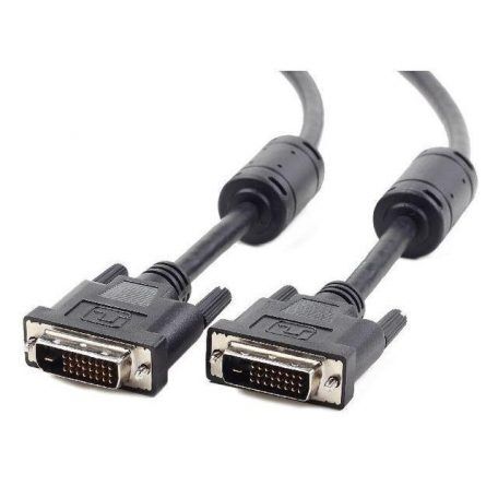

Persze ehhez az adapterhez még szükséges egy Dual DVI-DVI kábel is, természetesen annak is jó minőségűnek kell lennie, pl.:

Én is hasonlóan jártam mint Te!
Vettem egy video kártyát aminek csak Display Port csatlakozója volt, a monitoromnak meg természetesen nem volt ilyen csatlakoztatási lehetősége.
Ezért vettem egy átalakító kábelt.
Sajnos Full HD felbontásban időnként elment a kép.(szerencsésebb voltam vele mint Te, mert nálad egyáltalán nincs úgy kép)2 megoldás lett volna rá:
Drága aktív átalakító a passzív kábel helyett, vagy monitor csere olyanra amin van Display Port.
Én az utóbbi megoldást választottam, neked is azt ajánlom!

Van egy DELL Optiplex 3000 számítógép, amit egy Dell E2311H monitorral kéne összekötnöm úgy, hogy számítógép kimeneti portja DisplayPort 1.4, monitor bemeneti portja DVI-D. Kaptam egy DP-DVI kábelt, amivel az a baj, hogy Full HD-ba váltva nincs videójel (a monitor próbál kapcsolgatni, mert kb. másodpercenként feketéből-feketébe villódzik a fekete kép). Azaz bootoláskor van kép, BIOS-ba belépéskor van kép, viszont mikor átvált FHD-ba és jönne a Windows 11 bejelentkezési képernyő, akkor jön a fekete villogó-próbálkozó-kapcsolgató kép. Ilyenkor még a monitor menüjét sem érem el! Másik gépen és másik monitorral is kipróbáltam, ugyanaz a hiba. Ugyanazok a számítógépek HDMI-DVI kábellel működnek.
A kábel egy 3000 forintos kábel és már elsőre feltűnt, hogy valami vékonyabb fajta, de gondoltam, teszek vele egy próbát. Létezik egyáltalán erre az átalakításra kábel? Milyen kábelt keressek?
Köszi: sinick

Lg ívelt 160Hz-es ips kijelzős monitorral volna problémám . Az utóbbi időben bekapcsoláskor elkezdett vízszintesen nagyrészt feketén csíkozva vibrálni/ torzítani, majd ez pár perc elteltével elmúlt.
Aztán ez már sajnos játékok közben is jelentkezik folyamosan, netezés vagy filmezés közben nem vagy csak nagyon ritkán látni bizonyos színeknél , illetve lett egy folyamatosan villódzó egy vízszintes egypixeles sor a kijelző legtetején.
Mi lehet a gond? Javítható lehet??

Szeretnék segítséget kérni egy (nekem mindenképp) érdekes problémával kapcsolatban.
A szereplők:
LG 27GL63T-B (régebbi) monitor
LG 27GN850-B (újabb) monitor
ROG-STRIX-RX570-O4G-GAMING
WIN10A szituáció:
A régebbi monitorom mellé megjött az újabb, egyszerre szeretném őket használni, mindkettőt a kártyába csatlakoztatva.
A régi monitor HDMI-HDMI, az újabb DP-DP (1.4) kapcsolattal.
Amikor csak simán összedugtam és bekapcsoltam, mind a kettő adott szépen képet, Win10-ben látszottak, be tudtam állítani az asztal kiterjesztését, elhelyezkedést, stb.-stb., a VGA driver az volt, amit a Win10 simán telepítéskor magától mellé rak.
A kálvária akkor kezdődött, amikor elkezdtem a monitorok saját menüjében állítgatni a dolgokat, egész pontosan a régebbi monitoron nyomtam egy "eredeti állapot visszaállítását".
Ekkor az elsötétült, azt mondja nem kap jelet (és inputnak továbbra is a HDMI van beállítva), és semmi beállítással nem tudtam visszacsinálni.
Amiket még tapasztalok:
- amíg bootol a rendszer (vagy az UEFI-ben matatok), addig mind a két monitor ad képet tükrözve, de amint a Win10 tölt, elsötétül a régebbi
- csak az egyik vagy csak a másik csatlakoztatva külön-külön ad képet
- a monitorok és a kábelek jók
- a Win10-ben látom mind a két monitort (az eszközkezelőben és a ) monitor beállításainál, de amelyik épp nem ad képet, az csak jelezve van, de nem tudok állítani semmit
- letöltöttem a legfrissebb AMD drivert, de abban eleve csak az a monitor jelenik meg, amelyik éppen képet ad
- ha az új monitoron nyomtam "eredeti állapot visszaállítását", akkor az sötétült el, és automatikusan elkezdett képet adni a régebbiÁtmenetileg megcsináltam azt, hogy engedélyeztem a proci vga-t, és így, hogy a régebbi az alaplap-ba, az újabb a vga-ba van bekötve, így működik mind a kettő.
Előre is 1000 hála és köszönet, ha fel tudtok homályosítani, hogy mit rontok el.

eladohardver
#23911
Szia,
bootoláskor csinálja, nem vándorolnak, hanem ahogy változik a tartalom, úgy változik ... az első kép sztem a fekete-fehér karakteres kép amikor még feláll a rendszer, a második már a Win login screen...
dannyl : onnan gondolom, h nem, mert ha rádugok egy második kijelzőt, azon nincsenek csíkok, viszont látszik h van jel mert a háttérszín egy kicsit megváltozik és pont így viselkedik a notimra kötött második kijelző is amíg nem lépek be a Windowsba.
Egyébként ez egy egybeépített munkaállomás, szóval kábelhiba nem lehet, vga igen, de a fentiek miatt abban reménykedem, h nem az
Mindjárt utánanézek, h esetleg külső forrásból monitorként lehet-e használni, mert akkor ki lehetne zárni a vezérlő hibát. -

Van egy 11 éves LG IPS 236V monitorom.
Feladatát tökéletesen ellátja ezért is használnám addig míg tönkre nem megy.
Ami a "hibája" hogy jó pár éve ha bekapcsolom kiírja, hogy power saving mode.Függetlenül attól, hogy kap-e jelet vagy sem. És igazából úgy tudom használni (feléleszteni) hogy hátul kihúzom a HDMI kábelt, megvárom míg kiírja Check signal cable.
Vissza dugom a HDMI-t és van kép.
Ezt minden gép bekapcsoláskor el kell játszani. A számítógép bekapcsol, betölti a rendszert, de míg ezt a ki-be csatlakozást meg nem csinálom addig nincs kép. És érdekes, ha a gép alvó üzemmódba kapcsolt megmozgattam az egeret van kép, illetve ha csinálok a gépen egy újra indítást akkor egyből ad képet és látom a post képernyőt.
Illetve történt most egy gép csere is csak új alkatrésszel (lap,cpu,ram,vga,táp) és ugyanúgy fenn áll a hiba csak most már nem szívesen tenném tönkre ezzel a csatlakozgatásokkal a videókártyát. Mert ugye "elvileg" kikapcsolt állapotban illik csatlakoztatni monitort vagy tv-t.
Külső tápos így gondolom ha szét szedném a monitort nem nagyon látnék hibát ami arra utalna hogy púpos kondi stb. stb. Mert ismerem a jelenséget a néha bekapcsolós monitorokról, de szerintem itt valami más lehet.
Előre is köszönöm az ötleteket, nyilván a megoldás egy új monitor lenne, de kb. most 50eFt körül ugyanezt a felállást tudnám megvenni 24" IPS max jobb válaszidő stb. -
