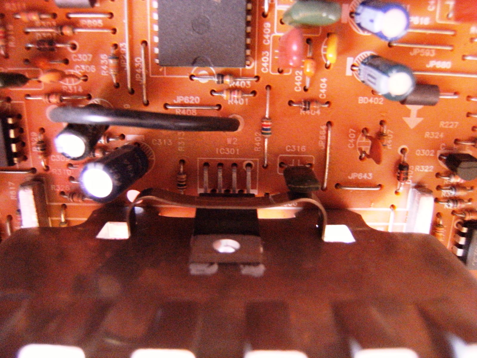

xain
Monitoromon felfedeztem egy hibát, nem tudom mi lehet, itt egy kép a monitorom bal felső sarkáról, illetve nem régibe ennek a csíknak megváltozott a hosszúsága, rövidebb lett, itt látszik az egész monitor és a jobb oldalon is megjelent már. A másik, hogy amikor bekapcsolom a gépet akkor még ez nem látszik csak kb fél óra - 1 óra használat után jelenik meg. Ez milyen jellegű hiba lehet és ez miatt lehet gariztatni
fondorlatos
Whaazzup
