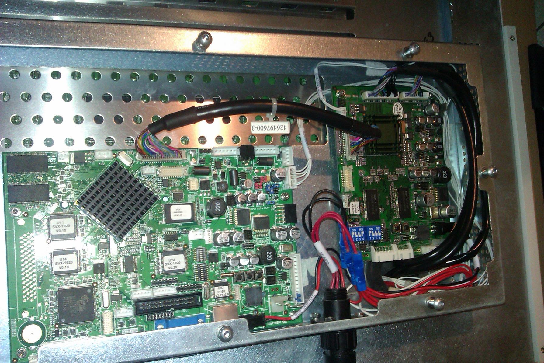

Köszi,
Az LVDS kábelt már próbáltam (lehózás, rángatás ...), a két panel között és a másik kettőt is ami az LCD felé megy. A T-con IC az melyik lehet? U11, U14, U22 hátha látok valamit ott.
A vezérlőm SVX-1920 (Digital view) és van utána egy Image Enhancer (120 Hz támogatása) típus IE-1000. Utóbbi tud függőlegesen felezett és középső vízszintes harmadban "Demo módot" a szemléltetéshez. nem lehet hogy ez kavar be? habár érdekes hogy a két függőleges oldal ugyanúgy torzul, de csak az alsó 1/3-ot rakja rossz helyre azaz a felső 1/3-ra.
fero02
