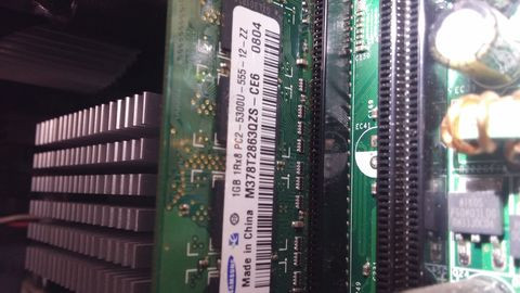

Sziasztok, lenne egy kérdésem. Régi gépbe beleraktam két eltérő számú DDR2 RAM-ot. Kingmax KLEE88F-B8HS6/ HNIS és Kingmax KLEE88F-B8MN6/ MHIS. Mindkettő 2 Gb, 1066 Mhz, CL ugyanaz. Aida szerint minden adatuk egyforma és megy a dual channel. Akkor nem okozhat problémát az eltérő szám, ugye? Még kérdés, hogy hogyan lehet az, hogy 400 Mhz-en jobb adatokat mutat az Aida Chache and memory benchmark, mint 500 Mhz-en? Köszi a válaszokat.
