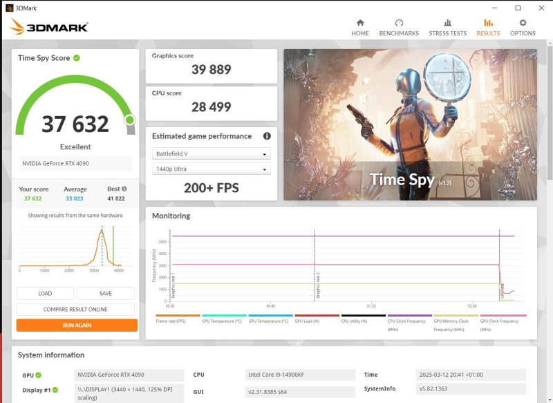

Én nem csalni akartam. Csak mivel a teszt eredménynél írta hogy nálam 3440x1440 a felbontás. A többieknél 2560x1440. Azt hittem azért kapok kevesebb pontot. De utólag kiderült nem ugyan azt a tesztet futtattuk.

Na ez így már más.
Garsza
3060 és +1500 és csak ennyit kapok. Ha átrakom a Wint 2560x1440 -re akkor is csak ennyi.

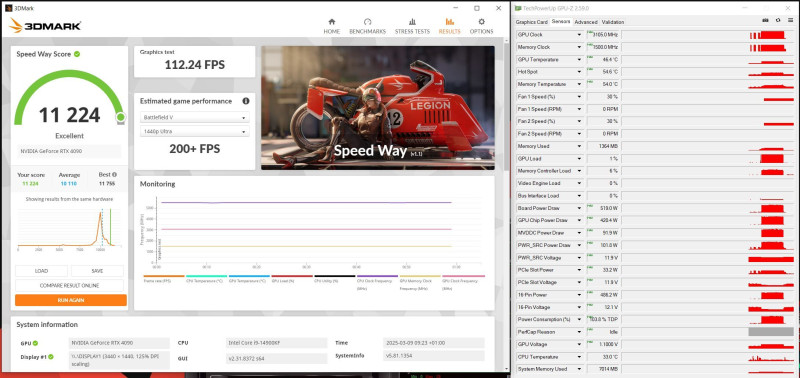

Blokk került e Strix 4090 emre. Ezt tudja Super position alatt. 3105 kezdte a tesztet és 3090 re vette vissza a 4. kör környékén.

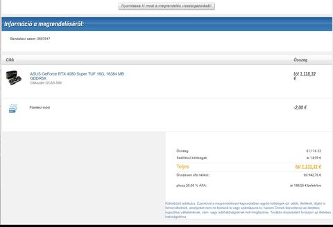

Casecingnél csináltam egy megrendelést. Utalásos figetésre. Ismeri valaki az oldalt?
Ilyenkor félre teszik a kártyát? És küldik mikor megjött a pénz? Vagy a készletet kiküldik azoknak akik kártyával fizettek?
