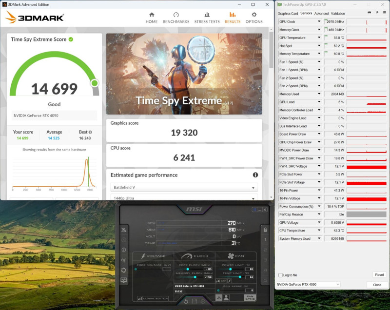

Ha van egy multimetered radughatod a tapon a csatlakozokra es megnezheted hogy mennyi az annyi:
Nalam ez a nativ 12V-2x6-os csati, de minden 12V-os csatlakozon ugyanez (ami logikus). Es ez idle, errol esik ~.1V-ot ha ratolom a 4090-et. Hataron belul van persze de naaaa....
89eFt-os RM1000x SHIFT terheles alatt tobb kakaot ad a 4090-nek mint a 260eFt-os TX1600NE? Nemar.... Arrol nem is beszelve hogy le kellett vennem a +200MHz Core OC-met mert instabil a Seasonic tappal, a Corsairrel meg stabil. Csak ne akarnam annyira hasznalni azt a franya nativ 12V2x6-os csatlakozot a tapon (kovezzetek meg nekem nem kell 3-4db 8pin, a hatam kozepere se kivanom). -

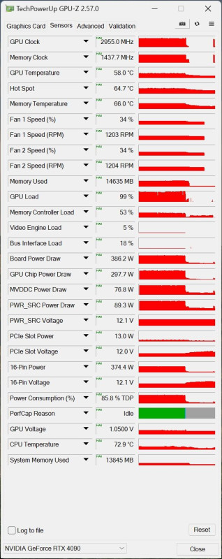

Es 100%-os core load mellett milyen
? Amig a HVPWR csatlakozon magasabb a voltage mint a PCIe-n es ezek 12.4V folott vannak terheles alatt addig nem aggodunk
Csereltetni akartam Alza-val a TX-1600 NE-met de nincs raktaron, szoval most egyezkedek a Seasonical. Valami nem teljesen kerek az enyemmel +-5% tolerancia ide vagy oda. -

Na ez az elso kep ami nekem mar "gyanusabb" hogy nem teljesen kerek a tortenet.
+12V railen a PCIe-n keresztul kap a kartyad 11.8V-ot, a 12pines csatlakozon keresztul meg 11.6V-ot. Nem is a 11.6V minimum zavar benne, hanem hogy relativen "tavol" van a ketto egymastol. Kihuznam es bedugnam megint azt a csatlakozot amit hasznalsz.
Bar azert a 11.6V minimum is (benne van a jo savban) azert kicsit az also hatarhoz kozelit. Levelezek boszen az en tapom miatt a seasoniccal az ugyben, mert kicsi ocso corsair tap 11.89V terheles alatt (stabil OC), nagy draga seasonic tap 11.6V terheles alatt (instabil ugyanaz az OC).
90% hogy nem lenne ebbol gondod, de ha tizedes elteres van a 12V-ok kozott es foleg ha a VHPWR az alacsonyabb (ott csak 1db kabelen mesz at, a masikkal meg a fullos alaplapon....) en atneznem a csatlakozasokat.
- A kabeleket egyenkent megfogod es megtolod befele
- kifujod a csatlakozokat
- vagy kicsereled a kabelt

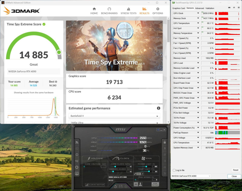

Megjott a valasz
:Thank you for contacting Sea Sonic.
Please note that the voltage readings are not taken directly from the power supply but rather from the probes on the motherboard. Therefore, their accuracy may not be perfect.
That being said, the voltages you mentioned are within the ATX specifications (11.4V to 12.6V range). A slight decrease under load is normal. The most important factor is that the voltage remains stable within this range, rather than showing a significant drop between idle and load states.
Have you encountered any issues with your computer, such as BSODs or unexpected reboots, or has it been functioning normally?
Thank you for your time, and we look forward to your response.
En vak vagyok, nem talaltam meg hogy mi az elfogadhato voltage range a 12v eseten a vhpwr csatlakozokon. Marad, majd lesz valami
. Ha a cablemod gyartana ilyen szinu kabeleket meg esetleg cserelnem de amennyire tudom a noctua industrial line-os barnaja nincs naluk (a brown color kozelit de az is elegge elut). -

4090-el kinel mennyi a 16-pin power? Nem talaltam hogy mi minosul elfogadhatonak. Vettem egy TX-1600 Noctua-s tapot es a nativ 12V-2x6-os kabelt kotottem be.
Idle ~11.8V, min: 11.774V, max: 11.89V
Terheles alatt ~11.7V, min: 11.69V, max: 11.76VMar csak azert erdekes mert hasonloan alacsony feszt csak az nvidias adapterrel meg az RM1000x SHIFT-hez kapott sajat corsair-es kabellel lattam.
A cablemodos kabellel (4PCIe -> 12vhpwr) egy gold tapon
idle: 12V
terheles: 11.8VAz a 11.6V-os minimum nem annyira tetszik, irtam a seasonic-nak hogy ez most a nativ csatlakozo sajatossaga vagy csereltessem ki

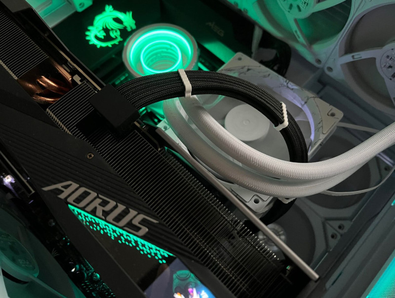

En nem latok rajta semmi "furat" (olvadast). A Corsair a csatlakozokat megjeloli egy fekete szinnel. Nekem is volt gondom a taphoz kapott 12vhpwr csatlakozoval (forro volt, de nem olvadt!) azon is voltak fekete "elszinezodesek". A Corsair ugyfelszolgalata azt mondta hogy ok jelolik meg es ha olvad az latvanyos.
En azota nem hasznaltam; az nvidia adapterrel nem volt gondom pedig ment egy darabig, es a 90-es cablemod kabel is tokeletes (meg, remelem igy is marad). Bar egy 180-as forditonak jobban orulnek

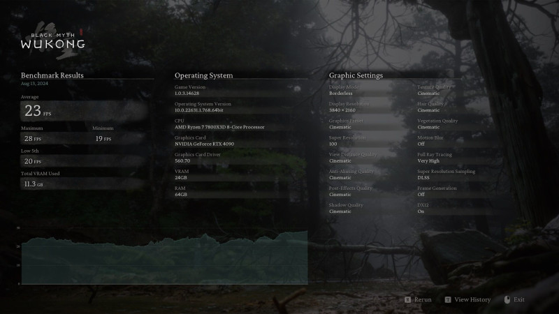

erdekes... oke nem teljesen recommended az enyem, mert a motion blur meg a chromatic agymenestol szetrohad a szemem, de a motion blur legalabb kikapcsolva. Viszont nalam a recommended 75-os super resolutiont allit be, nalad 50-et.
Az viszont nem annyira tetszik, hogy ebben sincs full-screen, csak borderless windowed
. Remelem a vegleges kiadasba bekerul. -

Mar meg is van
Recommended:
Max:

tudja a fene de az biztos hogy a corsair rm 1000x-hez kapott kabelt 1.5nap utan nem hasznaltam mert olyan forro volt a csatlakozo, hogy nem birtam megfogni. A gyari nvidia adapter annyira szorult, hogy alig birtam beletuszkolni (nem kattant de elzotyogott eleg sokaig problema nelkul, es teljesen benne volt... kiszedni hasonlo elmeny volt, komolyan azthittem hogy letorom a csatlakozot a kartyarol
"Most" vegre megjott a 90-es Cablemod (kabel, nem adapter),
szepen konnyen belemegy, kattan, de kiszedni alig lehet. Pont tegnap 2het elteltevel mondom megnezem egy maratoni cyberpunk utan... hat komolyan azt hittem hogy beleolvadt, de nem ... semmi baja mintha uj lenne

"Alapos"
tesztelgetes utan, csatlakoztam a klubhoz egy Aorus 4090 Masterrel ami egy 7900XTX Taichi White-ot valtott (az utobbit megkapja felesegem gepe). Gyari:
80% PL (UV-vel roszabb eredmenyeket lattam mint sima PL-el, jatekokban meg 1-3FPS diffit latok Cyberpunkban pl):
Nem kis feludules a forrofeju 7900XTX utan ismet egy huvosebb, halkabb (83c vs 62c) kartya ami kevesebbet eszik (406W vs 354W) es erosebb.A corsair kabel a corsair szerint rendben van, a gyarban jelolgetik meg.... de ez sok szempontbol verzik. Most raraktam azt a batar nvidia adaptert es tapintasra is van kulonbseg. A corsaires csatlakozoval erezhetoen melegek a vezetekek/csatlakozok, a gyarival meg semmi. Rendeltem egy 90-es Cablemods pro kabelt hozza (nem az adapter) majd kiderul hogy az milyen.

Hiaba van bekapcsolva es very high, a tukrozodesek egyertelmuen nem RT-sek, es a benchmark is OFF-nak mutatja.
