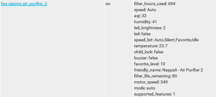

Így mennie kéne:
temperature_xiaomi_fan:
value_template: '{{ states.fan.xiaomi_air_purifier_2.attributes.temperature }}'
unit_of_measurement: 'C'temperature_xiaomi_fan -t meg beteszed a groups.yaml-be.
Egy kicsit várni kell, hogy lásd az értéket a dashboard-on. Amikor újra küldi a hőmérséklet értéket a gép, és frissült a temperature attribute értéke, akkor frissül a template sensor értéke is. Addig nem mutat semmit.

Air purifier 2 hőméséklet értékeit honnan tudom kinyerni, hogy pontosan milyen néven érhető el, és mivel írathatom ki?
Pl configuration.yml-ben ez van:
"fan.xiaomi_air_purifier_2"Purifiernek van 10 értéke, többek között pl "temperature"
Akkor ha ezt ki akarom íratni, mit kell beírnom a group.yaml-be?
" fan.xiaomi_air_purifier_2.temperature " nem működik

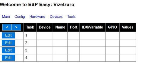

Sikerült a home assistant alá applikálnom a mosquitto mqtt brokert, az esp easy rákúszott az egyik sonoffra, elérem már setup-ot is de elképzelésem sincs, hogy mit állítsak be rajta, hogy tudjam kapcsolgatni a sonoff kapcsolót a home assisntantban. Egyelőre nem találtam meg, hogy mit állítsak be az esp setupban és mit írja a konfig file-be a HA-ban, hogy tudjam arra használni, hogy kapcsoljon be ha a vízérzékelő vizet kap.
Segítsetek, hogy mit töltsek itt ki és mivel?
Valamint utána milyen sort illesszek a HA config file-jába, hogy a fent leírtakat érjem el.
Köszi -

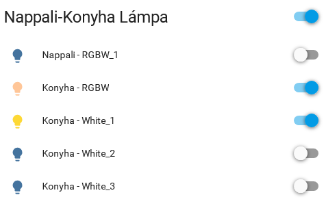

Jelentem, a nagy része már kész.
Ezt hagytam utoljára, mert még véletlenül se úgy működik alapból ahogy szeretném:
- alias: Nappali-Konyha Lámpa
trigger:
platform: event
event_type: click
event_data:
entity_id: binary_sensor.switch_18d00016c0ec
click_type: long_click_press
action:
- service: light.toggle
entity_id: group.nappalikonyha_lampa
Ha weboldalról billentem a főkapcsolót, akkor úgy működik ahogy szeretném, egybe nézi őket, és előbb lekapcsolja az felkapcsoltakat, újabb nyomásra felkapcsol mindent.
Ha viszont a fenti paranccsal hívom meg, akkor különállókét kezeli, így gyakorlatilag nem tudom "resetelni" és lekapcsolni az összeset, ha 1 is világít, mert ha A=ON B= OFF, akkor A=OFF B=ON lesz.
És ezt sajnos alátámasztja ez is az oldalukról:
"Note: If light.toggle is used for a group of lights, it will toggle the individual state of each light."
