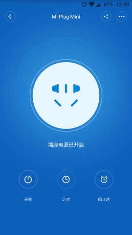

vettem egy ilyen okos konnektort mostanában, azzal a céllal, hogy a fogyasztási statisztikákat nézegessem benne.
Original Xiaomi Mi Home Smart WiFi Socket - WHITEsikerült mi home app-ban hozzá adni, működik szépen a ki-be kapcsolás, de statisztika, mint olyan nem létezik. akármit keresgéltem, nincs az app-ban.
erősítsetek meg, ez a verzió nem is tudja ezt a funkciót, csak a zigbee verzió ??

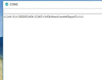

Na, akkor bogozzuk ki!
1. Van működő USB-soros átalakítód?
2. Ha van működő, akkor megjelenik a plusz soros port windows-ban, ha rádugod a gépre?
3. Próbáltad simán az usb adapterrel rádugni a sonoff-ot a gépre?
4. Ha fenti módon rádugod és megnézed soros port monitorral, látsz bármi kommunikációt?
5. Próbáltad másik flasher programmal felölteni? -
