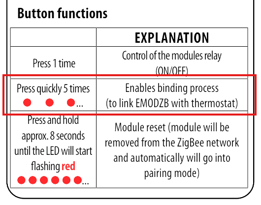

https://engocontrols.com/en/produkt/emod-zb-3/
Foleg ez:
esetleg ez: https://www.youtube.com/watch?v=W90D8i_VaUo
Vagy llyen zigbee (bindinges) oszto gyujto vezerlot: https://engocontrols.com/en/produkt/ecb62-zb-3/

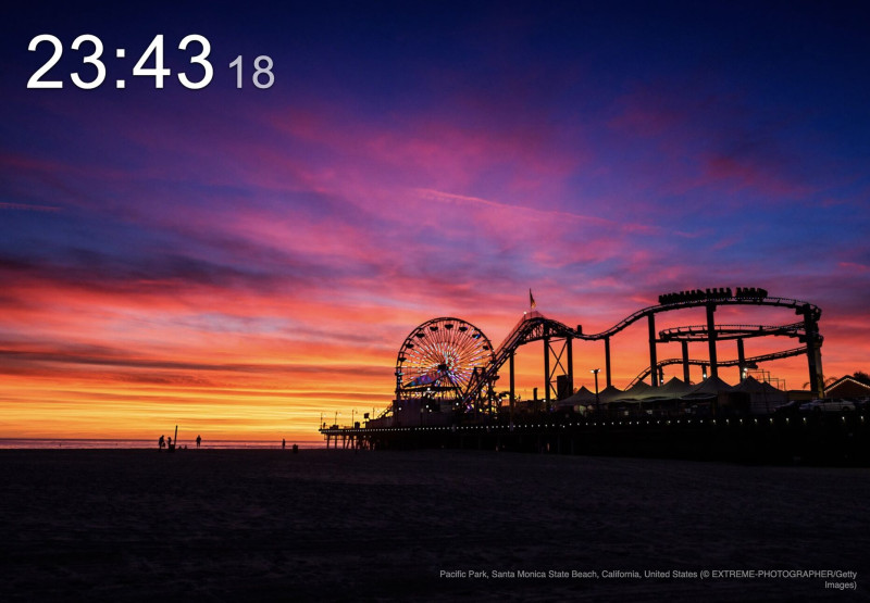

Csináltam egy képernyővédőt, amit a Fully Kiosk-ban állítottam be úgy, hogy weblapot töltsön be képernyővédőnek. Az aktuális Bing háttérképet rakja be és van rajta egy óra.
Minta: https://visztpeter.me/ha/screensaver.php
Forráskód: https://visztpeter.me/ha/screensaver.php_Arcfelismeréses mozgásérzékelést használok, egész jól megy, így messziről szép kép, közelről meg átvált a dashboard-ra

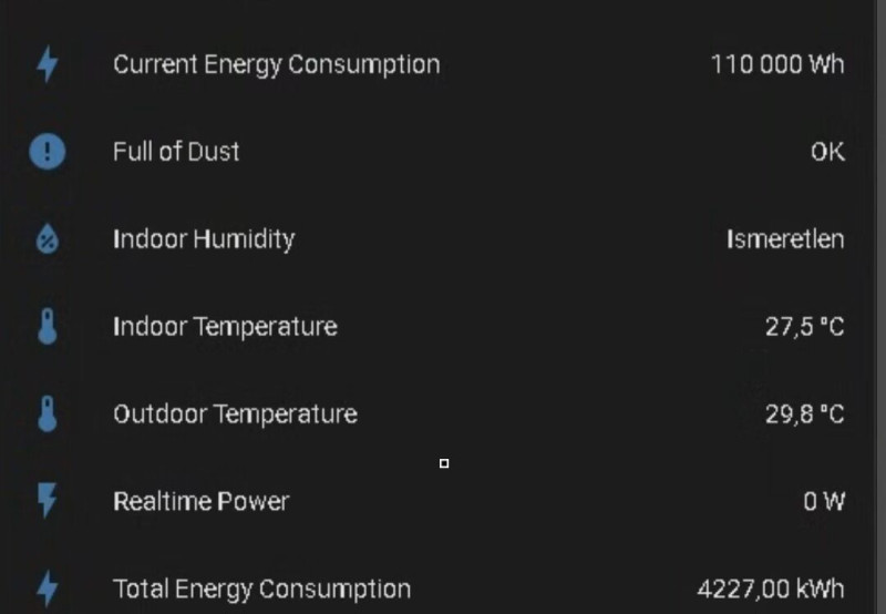

Fogalmak keverednek: a "pillanatnyi fogyasztás" helyesebb megnevezése a teljesítményfölvétel, annak mértékegysége a W. Az első sorban jelzett "energy consumption" viszont valóban fogyasztás, aminek a mértékegysége a Wh (ill. mivel az többnyire túl nagy értéket ad, kWh)
Nem ugyanaz a kettő! Mint autónál a sebesség és a megtett távolság."Power"-t keress tehát a visszaadott jellemzők közt.
Persze lehet, h annál is keveredtek ezek, aki az elnevezéseket adta, mert gyanús, h miért akarná aktuálisként jelölni a fogyasztást, az vagy teljes (de az ott szerepel alul, total-ként) vagy napi, de annak szerencsétlen név, vagy tényleg teljesítményre gondolt - de ahhoz meg nem lehet "Wh" a mértékegység... szóval ez így mindenképp katyvasz.

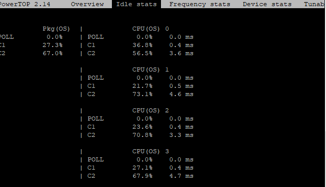

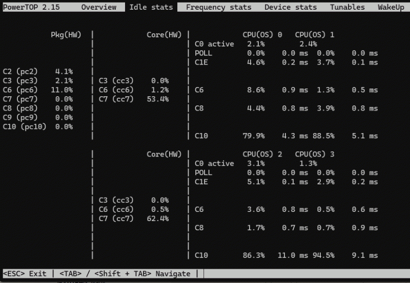

Van esetleg olyan, aki Proxmox-on futtat VM-ként HAOS-t és van USB-s Zigbee dongle-je (pl Sonoff ZigBee 3.0 USB Dongle-E)?
Rá tudna nézni powertop-pal, hogyan alakulnak a C-state-ek? Nálam, ha be van rakva USB passthrough-n a dongle (akár USB2.0/3.0/3.1 port), akkor onnantól nem megy C2 alá.
Esetleg erre a jelenségre valaki tud valami megoldást/ötletet, mit lehetne kezdeni?

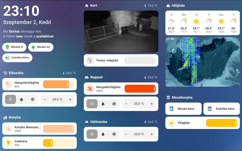

Alakul a dashboard
