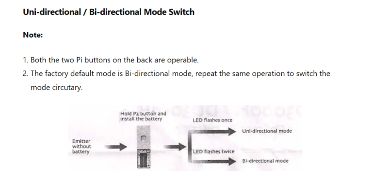

Az avatto s16 pro, 100 nm, 9 redőny?
A DD3001H távirányítóra ez van írva: 433.05 - 434.79.
Én azt mondtam tanításkor, az appnak, hogy nem tudom. Aztán próbáltam felfedeztetni a jelet, de nem vezetett eredményre. Nyomogattam a pause gombot ám semmi haszna.Van valami külön app ami megmondja épp mit sugároz a távirányító?

Szóval meglett ez az új SmartHome redőny és távirányító, sajnos az Avatto S16 Pro nem akarja megtanulni a DD3001H jeleit. Fél órája próbálkozom.
Tudtok ajánlani valami jobb IF+RF cuccot az S16 Pro helyett? (s-light led távirányítóval se boldogult)
Nem baj ha picit erősebb, mert mostanság ahol eddig volt, már nehezen boldogul az egyik lámpával. 20 cm is elteszem semmi, ha meg fogom a kezembe, akkor tudja kezelni. -

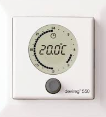

Van valakinek bevállt, HA alá integrálható WiFis elektromos padlófűtés termosztát tippje?
Ezeket cserélném, szenzor csőben van, ha nem lenne ugyanaz az NTC-je. Mennek még (13 éve), de jó lenne egy helyen ez is a ház többi vezérlésével.
puffer aranyat ér. De jól át kell gondolni. Nálam is kellene még variálni, a visszatérőből is keringessen, mert most csa a puffer teteje a bemenő, ha 80C, akkor annyi. A tartály aljából vagy a visszatérőből hozzákeverve ezt lehetne csökkenteni.
Ez kb.150k lenne átszerelni, de nem is a pénz, hanem inkább a szűk helyen szopcsizás, ami visszatart...

Vettem új motoros redőnyöket a másik ablakokra is és hozzá távirányítót is. Szerelő megcsinálta, fent vannak, működnek. A távirányító DD3001H. Öt egységet tud kezelni, most kettő foglalt.
Az új távirányítót be lehet tanítani a régi távirányító kódjaira is? Gondoltam egy távirányítóval kezelem a régit is. Ha igen, miként? -

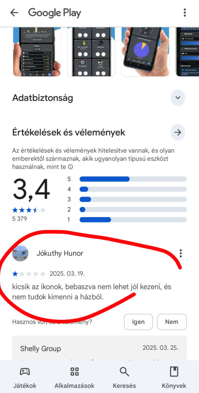

Közben megnéztem nincs-e esetleg frissítés az appra...hát vannak érdekes vélemények 🤣🤣

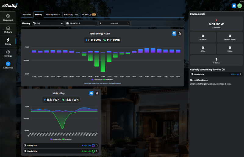

Másnak is ezt csinálja? Shelly app-ban (de gépen is) a pillanatnyi energiát mutatja, de az összesítést nem. Másik fiókban is ugyanaz a helyzet...🤔
