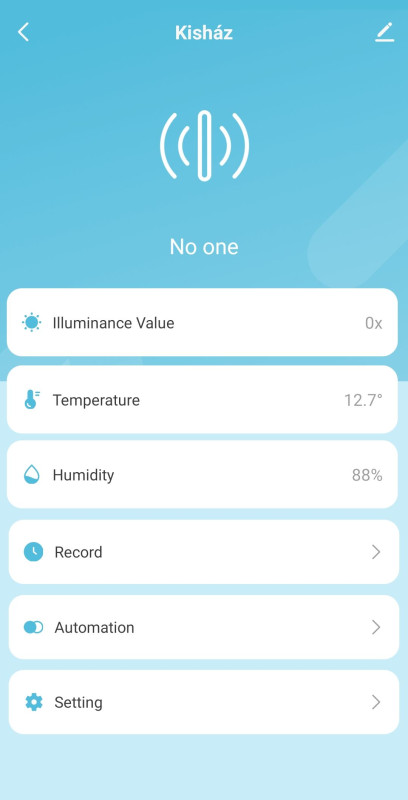

migabi24
Ez a kis 4:1 tuya szenzor meglepően jó, nyugodtan vehetitek
