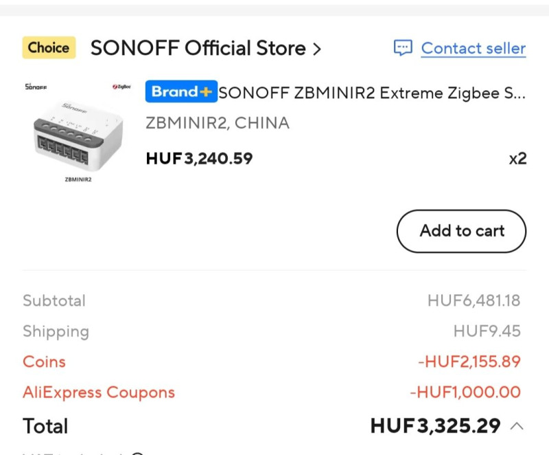

Hol 1 670,- Ft? Én még 10-es pakk rendelése esetén is csak 9-10$-okat látok Alin.
Egyébként igen, ha tényleg az összes kapcsoló mögé teszel, akkor az le fogja fedni a házat és megy bármilyen coordinatorral Zigbee2mqtt vagy ZHA-val. -

#62980
Ez nagyon függ a lakás/ház falazatától meg attól is, hogy hol vannak a kapcolók. Fullos biztos nem (azt nem igazán tudom, mi számít "fullosnak"), de _szerintem_ jó eséllyel megfelelő lesz az elérhető "térerő" (RSSI) mindenhol a lakáson/házon belül.
szabifotos
Még csak tervezés alatt az okosotthon. Kezdő vagyok Zigbee ügyben.
Ha mindenhová a kapcsolók mögé Zbminir2 -t teszek, akkor mindenhol fullos Zigbee térerőm lesz?
Ezek csak saját Sonoff GW-vel mennek, vagy másikkal is?
Alin most 1670Ft-ra jön ki darabja. -

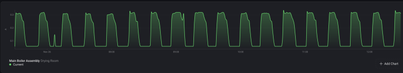

Mérem a kazán (illetve a termosztát és utókeringető által kapcsolt dolgok együttes) áramfelvételét, a Viessmann kazán 2 Grundfos keringető szivattyúval (primer, szekunder) és egy időnként beinduló kondenzvíz-átemelő szivattyúval együtt is max. 0,33 A
BŐVEN elég oda a 0,75 mm2 (nálam egyébként 1,5 mm2-essel van bekötve a kazán, termosztát-vevőegység és a szivattyúk, de már az is overkill, a 2,5-ös totál indokolatlan
