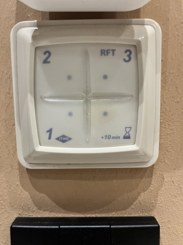

>> Egy ilyen RF433 vezérlő digitalizálására van valakinek tippje?
1 Sonoff RF bridge + tasmota
https://tasmota.github.io/docs/devices/Sonoff-RF-Bridge-433/2 DIY
https://randomnerdtutorials.com/decode-and-send-433-mhz-rf-signals-with-arduino/
Teszteltem, működik még arduino nanoval is.
Itt a wifit neked kell megoldani, de amúgy az RFlink-nél is. -
ojb
Strezi
#63291
"Forrasztópáka és egy négy relés modul?!"
Lehet egyszerűbb megoldás lenne...
Jó lenne látni a szellőztető vezérlésének a bekötését kapcsolási rajzon (telepítési utasítás) vagy fotókon. Jó eséllyel létezhet a vezérlő panelen dedikált motor fordulatszám ill időzítő bemenet a jelenlegi RF vezérlés mellett. -

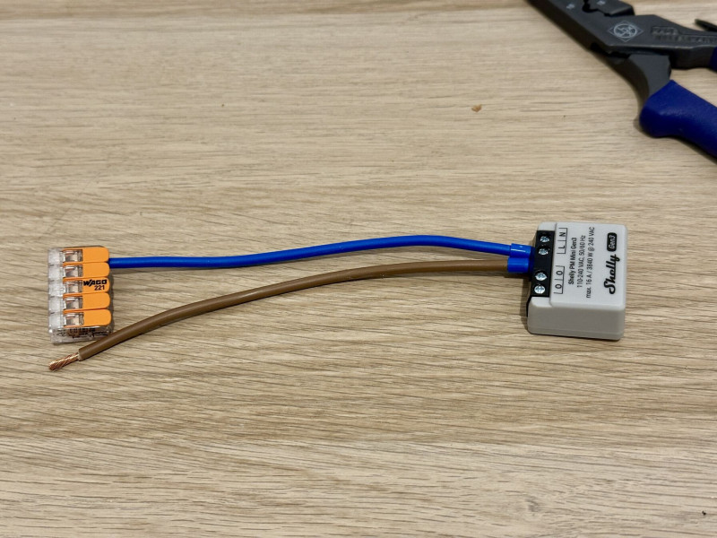

Beszereltem az első PM Mini G3-at ("1" nélkül). Besz.rás, hogy milyen aprók ezek a kütyük, konkrétan olyan hosszúak és alig szélesebbek, mint egy újfajta 5-ös oldható Wago, csak kb 2-szer vastagabbak. Ennyi hely jó eséllyel minden szerelődobozban akad még... Egyetlen apró dolog, hogy az "O" helyett inkább az N-et kellett volna megduplázni, mert így egyetlen N csatival esetenként kellhet egy plusz Wago a nullnak, vagy a meglévő lecserélése többcsatlakozósra...
A kép ma készült, beszerelésre előkészített állapotban (ez került pluszban a kötődobozba, illetve az 5-ös Wago egy 3-ast váltott le):
Ja, ez most a fedett verandánk klimatizálásának energiaigényét fogja nérni, a másik három a két fázisra bekötött főzőlapra és az egy fázisra tett sütőre megy... ha beválnak (és beválnak, mert töktutin működik ez is és aprócska, mi kel több), akkor jópár darabot rendelek még. -
