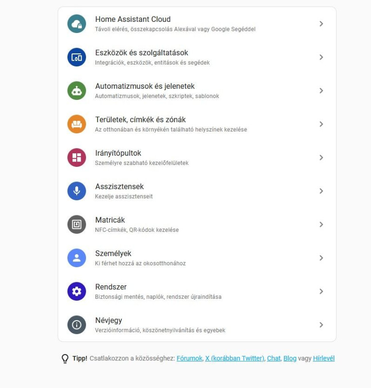

Szevasztok!
Már egy órája túrom a netet. Nálam nincs ott a bővítmény menü a home assistantban. Azt hogyan tudom megoldani, hogy ott legyen?
Valami supervisort találtam. Már úgy kellett volna telepítenem anno?

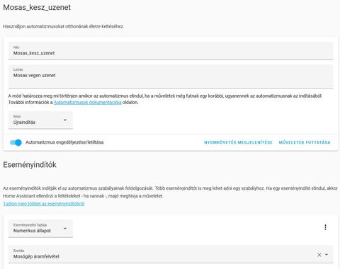

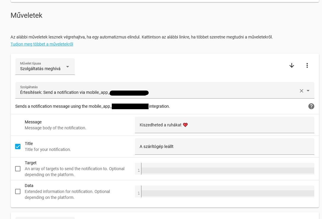

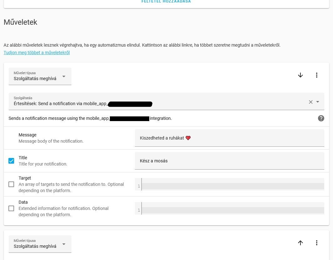

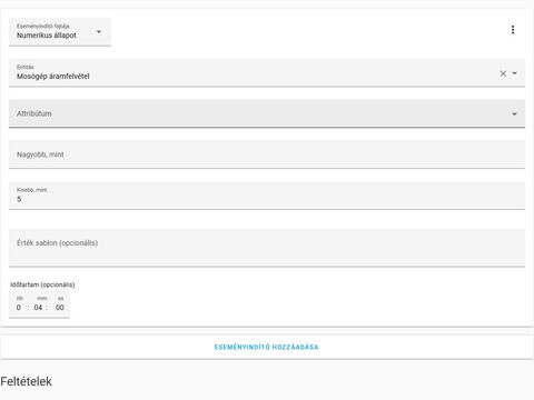

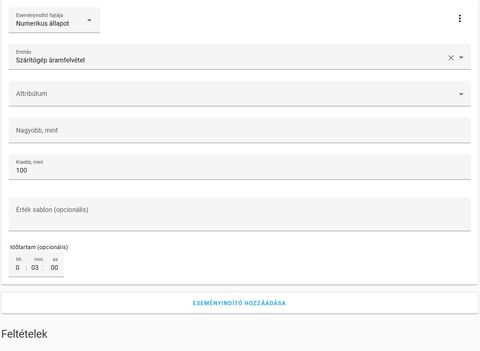

Szevasztok!
Beszereztem két shelly plugot, mosó és szárítógépnek. Azt szeretném, hogy ha vége a mosásnak és a szárításnak, küldjön push üzenetet a telefonokra. Lehet ilyet egyáltalán? Tudnátok támpontot adni, hogy merre keresgéljek? Próbáltam itt visszakeresni, home assist merült fel evvel kapcsolatban.
